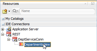

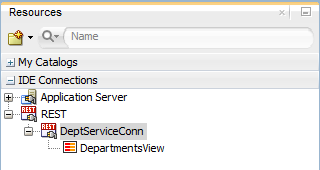

REST接続はJDeveloperでIDE接続として作成し、IDEで作成する任意のアプリケーションで使用できます。図21-1に示すように、「リソース」ウィンドウの「IDE接続」パネルで、IDE接続を表示できます。
図21-1 「リソース」ウィンドウに示されたREST接続

  1. メイン・メニューで、「ウィンドウ」→「リソース」を選択します。
  2. 「アプリケーション」ウィンドウで、データ・コントロールの作成先とするプロジェクトのノードを選択します。
  3. 「リソース」ウィンドウで、「IDE接続」を展開し、REST接続を展開します。
  4. 図21-2に示すように、データ・コントロールの基になるリソースを選択して、「データ・コントロール」パネルにドラッグします。

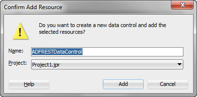

  5. 図21-3に示すように、「リソースの追加の確認」ダイアログで、データ・コントロールの生成先とするプロジェクトを選択し、「追加」をクリックします。
    図21-3 「リソースの追加の確認」ダイアログ
    この図は周囲のテキストで説明しています

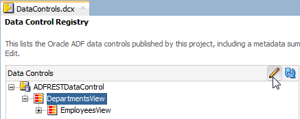

REST接続によって含められたリソースに基づいてデータ・コントロールを作成すると、JDeveloperによってデータ・コントロール定義ファイル(DataControls.dcx)が作成され、ファイルが概要エディタで開かれ、データ・コントロールの階層が「データ・コントロール」パネルに表示されます。
DataControls.dcx概要エディタには、各リソースのコレクション・ノードが移入されます。「データ・コントロール」パネルには、それらのコレクションの属性や操作のサブノードに加え、それらの同じコレクション・ノードが表示されます。
たとえば、図21-4に示されたデータ・コントロールには、RESTful Webサービスによって公開されるリソースに対応する、DepartmentsViewというコレクション・オブジェクトがあります。そのサブノードには、そのコレクションおよびネストされたコレクションの属性が含まれ、これらを使用して、値リスト(LOV)コンポーネントを作成できます。また、これにより、標準的なRESTメソッドにマップされる、データ・コントロール・メソッドと組込みデータ・コントロール操作の組合せも公開されます。
図21-4 RESTデータ・コントロールが表示された「データ・コントロール」パネル

  1. 「アプリケーション」ウィンドウで、DataControls.dcxをダブルクリックします。
  2. 概要エディタで、構成するオブジェクトを選択し、「編集」アイコンをクリックしてデータ・コントロール構造ファイルを生成します(図21-5を参照)。
    図21-5 DataControls.dcxファイルの概要エディタ
    この図は周囲のテキストで説明しています

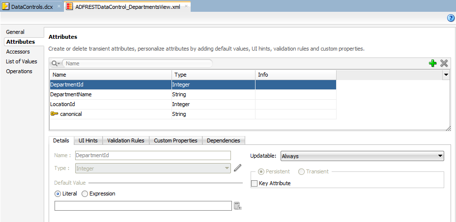

21.4.2 データ・コントロール編集時の処理
データ・コントロールを編集すると、JDeveloperにより、影響を受けたコレクションのメタデータが含まれているデータ・コントロール構造ファイルが作成され、図21-6に示されているように、そのファイルが概要エディタで開かれます。このファイルには、そのリソース固有のデータ・コントロールの構成データ(データ・オブジェクトに対して指定したUIヒントやバリデータなど)が格納されます。
図21-6 データ・コントロール構造ファイルの概要エディタ
この図は周囲のテキストで説明しています
