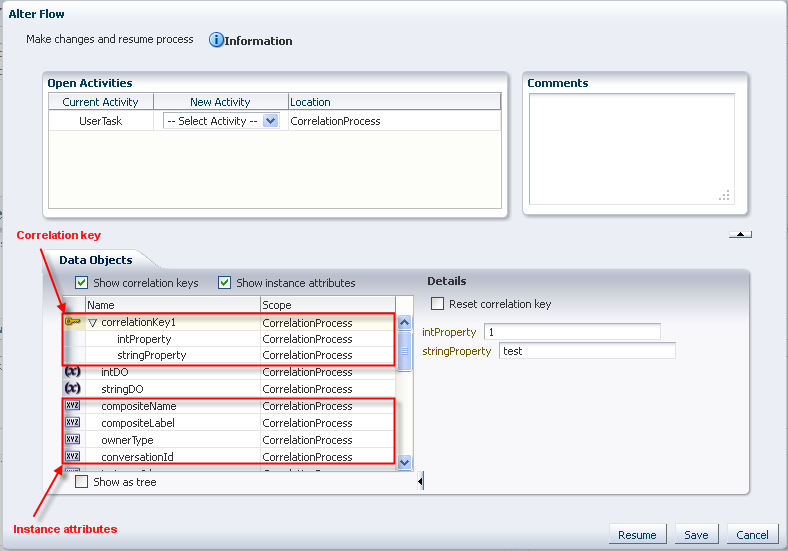

    1つのプロセス・インスタンスを選択すると、図11-1の例のように「フローの変更」ダイアログ・ボックスが表示されます。

    デフォルトでは、「フローの変更」ダイアログ・ボックスにはプロセスおよびプロジェクト・データ属性のみが表示されます。いずれかのオープン・アクティビティを選択すると、そのオープン・アクティビティのコンテキストにおけるデータ・オブジェクトが表示されます。たとえば、オープン・アクティビティがサブプロセスである場合、「フローの変更」ダイアログ・ボックスにはサブプロセス・レベルのデータ・オブジェクトが表示されます。

    • 図11-1に示されているように、データ・オブジェクトのリストに相関キーを表示します。相関キーは、プロセスで相関が使用されている場合のみ表示されます。
      これを行うには、「相関キーの表示」を選択します。相関キーを選択した場合、そのキーを構成する相関プロパティが詳細セクションに表示されます。相関キーをリセットするには、「相関キーのリセット」を選択します。
      相関キーの詳細は、Oracle Fusion Middleware Oracle Business Process Management Studioを使用したビジネス・プロセスの作成を参照してください。
    • 図11-1に示されているように、データ・オブジェクトのリストにプロセス・インスタンスの属性を表示します。
      これを行うには、「インスタンス属性の表示」を選択します。特定のインスタンス属性の詳細を表示するには、その属性を選択します。変更できるインスタンス属性のみが編集可能として表示されます。その他は読取り専用です。
    • 「コメント」フィールドにコメントを追加します。

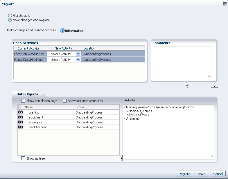

  1. 1つまたは複数のプロセス・インスタンスを選択します。「アクション」リストから、「移行」を選択します。
    「移行」ダイアログ・ボックスが表示されます。このダイアログ・ボックスの要素は、選択によって変わります。「そのままの状態で移行」を選択した場合は、「コメント」フィールドのみが使用可能になります。1つのインスタンスを選択し、「変更して移行」を選択すると、図11-2に示すように「移行」ダイアログ・ボックスが表示されます。

    「変更して移行」を選択すると、次のいずれかまたはすべてを実行できます。
    • 「オープン・アクティビティ」表に、トークンが現在実行されているアクティビティを表示し、トークンを移動する新しいアクティビティを選択できます。
      「新規アクティビティ」リストには、トークンを有効に移動できる場所のみが表示されます。
      注意:
      • 移行を保留しているインスタンスを再開するには、削除したすべてのアクティビティ・トークンを新しいアクティビティに移動する必要があります。
      • 「オープン・アクティビティ」表で複数のアクティビティを選択した場合、「データ・オブジェクト」タブは表示されず、ペイロードを変更できません。
    • データ・オブジェクトのリストに相関キーを含めます。
      これを行うには、「相関キーの表示」を選択し、「データ・オブジェクト」タブで「ツリーで表示」を選択してデータ・オブジェクトを展開します。相関キーを選択した場合、そのキーを構成する相関プロパティが詳細セクションに表示されます。相関キーをリセットするには、「リセット」を選択します。
    • データ・オブジェクトのリストにプロセス・インスタンス属性を含めます。
      これを行うには、「インスタンス属性の表示」を選択してから、「データ・オブジェクト」タブで「ツリーで表示」を選択し、データ・オブジェクトを展開してから「インスタンス属性」を展開します。特定のインスタンス属性の詳細を表示するには、その属性を選択します。変更できるインスタンス属性のみが編集可能として表示されます。その他は読取り専用です。

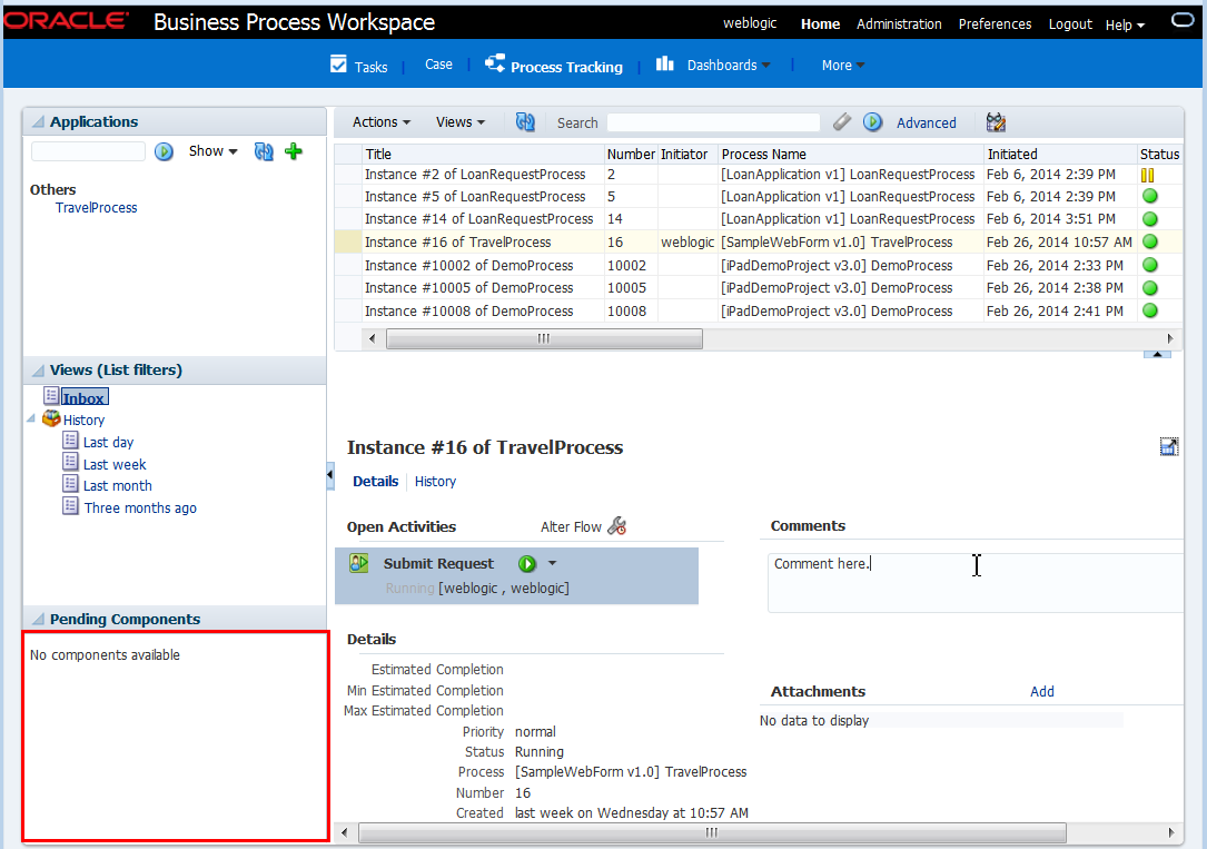

すべての一時停止中のコンポーネントは、図11-4の例に示すように、「保留中コンポーネント」パネルに一覧表示されます。

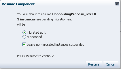

  1. 「保留中コンポーネント」パネルから、再開するコンポーネントを選択します。
    図11-5の例に示すように、「コンポーネントの再開」ダイアログ・ボックスが表示されます。そのコンポーネントで移行を保留しているインスタンスの数が表示されます。
    図11-5 「コンポーネントの再開」ダイアログ・ボックス
    図11-5の説明が続きます
    「図11-5 「コンポーネントの再開」ダイアログ・ボックス」の説明
  2. 「コンポーネントの再開」ダイアログ・ボックスで、移行を保留しているプロセス・インスタンスの状態を選択します。
    • そのままの状態で移行
    • 一時停止中
    そのままの状態で移行できないインスタンスがあるときに、コンポーネントを再開する必要がある場合は、「移行されないインスタンスを一時停止にする」を選択します。このオプションを選択せず、そのままの状態で移行できないインスタンスがある場合は、コンポーネントを再開できません。
  3. 「再開」をクリックします。
    コンポーネントが再開され、「保留中コンポーネント」パネルが表示されなくなります。「コンポーネント再開の確認」ダイアログ・ボックスに、結果と一時停止しているインスタンスの数が表示されます。新しいプロセス・インスタンスを開始できるようになり、リクエストが処理されます。

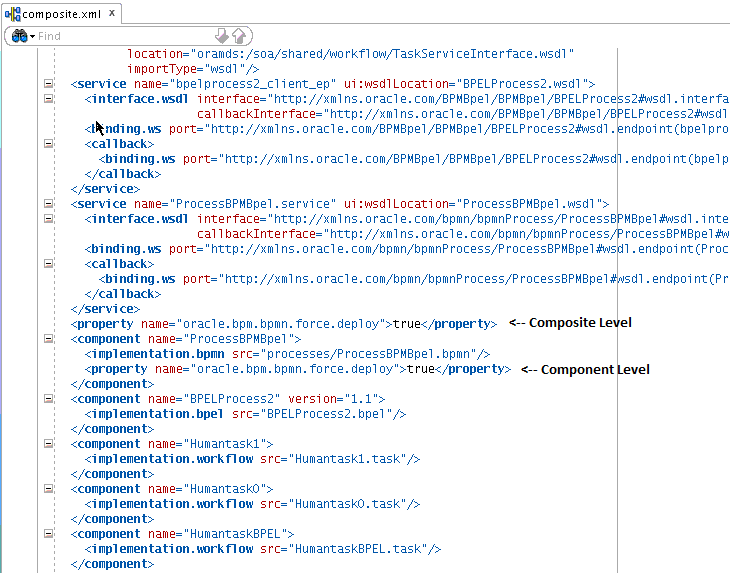

これらのシナリオでプロセスの再デプロイの失敗を回避するには、Oracle JDeveloperでcomposite.xmlファイルを編集し、force.deployフラグを手動で設定します。
注意:
force.deployフラグを設定する前に、ワークフローの変更がプロセスと互換性があることを確認します。ワークフローの変更がプロセスと互換性がない場合、デプロイメントのプロセスは失敗し、コンポーネントが中断されます。中断したコンポーネントを再開します。
force.deployをコンポーネント・レベルで設定するには、次のように入力します。
<component name="T4">
 <property name="oracle.bpm.bpmn.force.deploy">true</property>
<implementation.bpmn src="processes/T4.bpmn"/>
</component>
コンポジット・レベルでforce.deployを設定するには、図11-6の例に示すように、コンポジット要素の子として同じ.xml要素を使用できます。

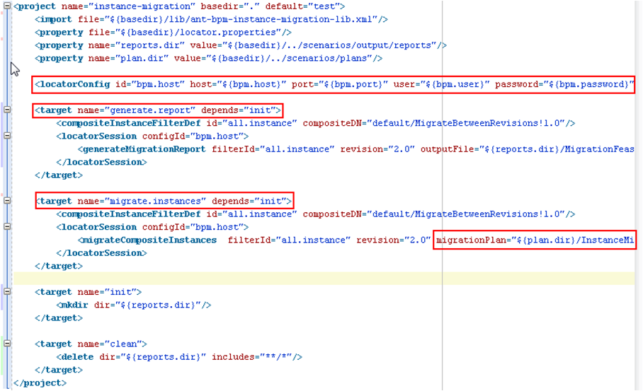

  • この機能は、Antコマンドを使用して実装します。
    これらのコマンドには、インストールの一部である次のアーティファクトが必要です。
    /AS11gR1SOA/bin/ant-composite-instance-migration.xml。
    このアーティファクトには、次のディレクトリにあるwlfullclient.jarが必要です。
    $FMW_HOME/wlserver_10.3/server/lib

11.4.4 Antタスクの要素
Antタスクの要素は次のとおりです(図11-7を参照)。
  • CompositeInstanceFilter: インスタンスを移行する条件を指定し、移行の範囲を定義します。この範囲は、コンポジット・インスタンスを次のどれに基づいてフィルタするかによって決定されます。

  • 実現性レポートを実行するタスク: 結果は、不可能、自動または手動です。レポートを確認し、CompositeInstanceFilterを変更して、条件を緩和するように変更したり、一部のインスタンスを移行から削除できます。
  • 移行を実行するタスク。
