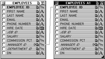

  7. Query Builderで、EMPLOYEES表をダブルクリックします。
  8. 再び、EMPLOYEES表をダブルクリックし、「閉じる」をクリックします。
    図2-3 Query Builderに表示されているEMPLOYEES表
    図2-3の説明が続きます
    「図2-3 Query Builderに表示されているEMPLOYEES表」の説明
    Query Builderでは、EMPLOYEES表がEMPLOYEESとEMPLOYEES A1として表示されます。EMPLOYEESのMANAGER IDとEMPLOYEES A1のEMPLOYEE IDのリンクは、EMPLOYEES表の制約によって自動的に作成されます。

    列名には太字で表記されているものと、イタリックで表記されているものがあります。太字で表記されている列名は主キー、イタリックで表記されている列名は外部キーを示します。
