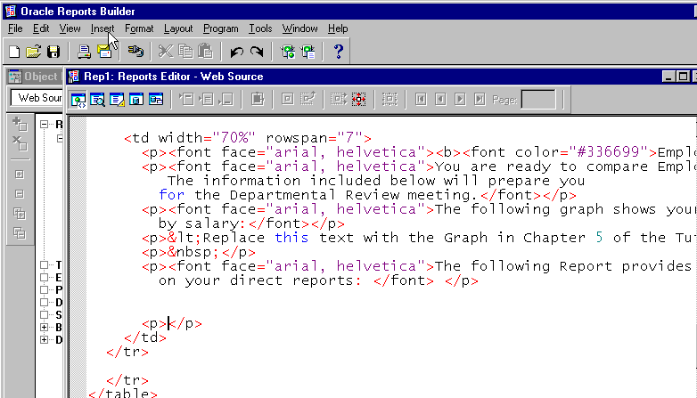

  4. テキストを削除した場所にカーソルがあることを確認し、「挿入」→「レポート・ブロック」を選択して、レポート・ウィザードを表示します。
    図5-2 Webソースへのレポート・ブロックの挿入
