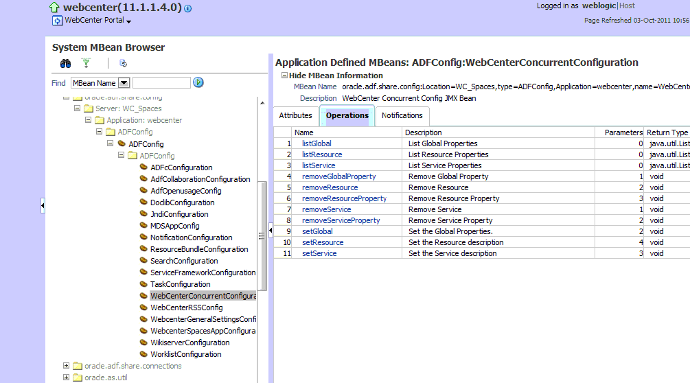

Enterprise ManagerのシステムMBeanブラウザを使用して、使用パターンに基づく同時実行性構成を表示、追加、変更および削除できます。MBeanブラウザにアクセスするには、Oracle Fusion Middleware Oracle WebCenter Portalの管理のシステムMBeanブラウザへのアクセスに関する項を参照してください。
  1. システムMBeanブラウザで、次の場所に移動します。
    「アプリケーション定義のMBean」→「oracle.adf.share.config」→「サーバー: (サーバー名)」→「アプリケーション: (アプリケーション名)」→「ADFConfig」→「ADFConfig (bean)」 →「ADFConfig」→「WebCenterConcurrentConfiguration」→「操作」→「listResource」
    図22-1 システムMBeanブラウザ - WebCenterConcurrentConfiguration
    図22-1の説明が続きます
    「図22-1 システムMBeanブラウザ - WebCenterConcurrentConfiguration」の説明

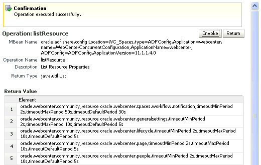

  2. 現在の同時実行性設定を表示するには、「listResource」を選択して、「起動」をクリックします(図22-2)。
    図22-2 システムMBeanブラウザ - listResource
    図22-2の説明が続きます
    「図22-2 システムMBeanブラウザ - listResource」の説明

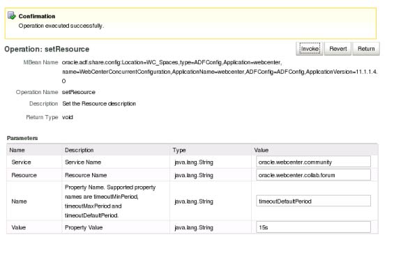

  3. 設定を変更するには、「setResource」を選択して、リソースの詳細を入力し、「起動」をクリックします(図22-3)。
    図22-3 システムMBeanブラウザ - setResource
    図22-3の説明が続きます
    「図22-3 システムMBeanブラウザ - setResource」の説明
    サービス、リソース、名前および値に正しい値を注意して入力してください。

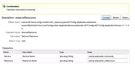

    注意: 変更しようとしているリソース・パラメータに、すでに[value]設定がある場合、最初に[removeResource]操作を起動してその設定を削除する必要があります(図22-4)。
    図22-4 システムMBeanブラウザ - removeResource
    図22-4の説明が続きます
    「図22-4 システムMBeanブラウザ - removeResource」の説明
