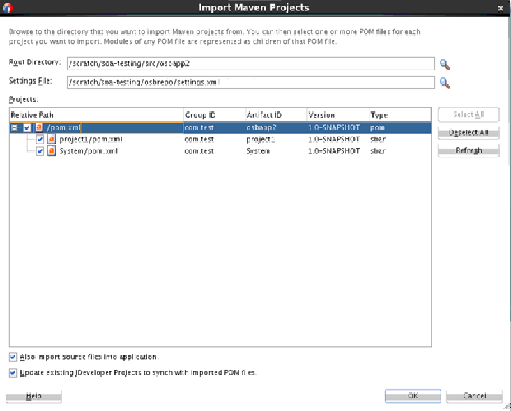

  1. 「ファイル」メニューを開き、「インポート」を選択します。
  2. 「インポート」ダイアログ・ボックスで、「Mavenプロジェクト」オプションを選択し、「OK」をクリックします
    次の図に示すように「Mavenプロジェクトのインポート」ダイアログが表示されます。
  3. 「ルート・ディレクトリ」フィールドに、JDeveloperにインポートするアプリケーションのパスを入力します。
  4. 「設定ファイル」フィールドにMavenのsettings.xmlファイルのパスを入力します。Maven設定ファイルの場所に標準でない場所を使用していないかぎり、ほとんどの場合デフォルト値が適切です。
  5. 「リフレッシュ」をクリックして、その場所で使用できるプロジェクトのリストをロードします。
  6. インポートするプロジェクトを選択します。「インポートしたPOMファイルと同期するために既存のJDeveloperプロジェクトを更新します。」も選択します。
  7. 「OK」をクリックして、インポートを完了します。
JDeveloperでアプリケーションが開かれました。
Oracle Service Busアプリケーション(またはプロジェクト)をJDeveloperにインポートする場合、新規アプリケーション(またはプロジェクト)ディレクトリを作成するか、または単に既存の場所にJDeveloperプロジェクト・ファイル(jwsファイルおよびjprファイル)を作成するかの選択肢があります。
  • 新規のディレクトリにアプリケーション(またはプロジェクト)の新規コピーを作成するには、「アプリケーションにソース・ファイルもインポートします。」オプションを選択して、インポート・ダイアログ・ボックスに新規のディレクトリを指定します。
  • 既存のディレクトリにJDeveloperファイルを作成するには、「アプリケーションにソース・ファイルもインポートします。」オプションを選択しないで、プロジェクトの場所を求められたときに既存のディレクトリを選択します。
