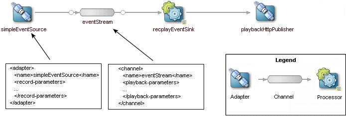

15.1 イベント・フロー
次の図は、イベントの記録と再生の例のEPNを示し、どこでイベントを記録でき、どこでイベントを再生できるかを示しています。simpleEventSourceアダプタは、イベントを記録するように構成されています。記録は、アダプタからのイベント・フローとして実行されます。eventStreamチャネルは、イベントを再生するように構成されています。再生は、チャネルへのイベント・フローとして実行されます。
図15-1 EPNでの記録と再生の構成
図15-1の説明が続きます
「図15-1 EPNでの記録と再生の構成」の説明
