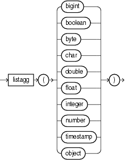

9.6 listagg
構文
list agg
目的
listaggは、その関数の引数に相当するJavaの値を含むjava.util.Listを返します。
関数の引数としてユーザー定義のクラスが使用される場合、そのクラスはequalsメソッドを実装する必要があります。
