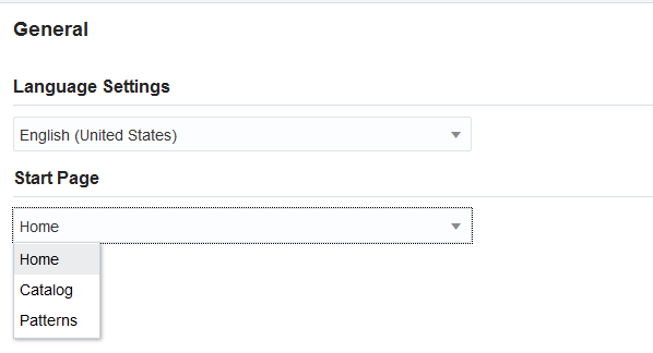

3.1 一般プリファレンス
この項では、ユーザーがOracle Stream Analyticsで設定できる一般プリファレンスについて説明します。
図3-1 一般プリファレンス
図3-1の説明が続きます
「図3-1 一般プリファレンス」の説明
開始ページ
「ホーム」ページ、「カタログ」ページまたは「パターン」ページをスタート・ページとして表示するかどうかを選択します。
注意:
「パターン」は、ランタイムが「OEP」の場合のみオプションとして表示されます。
行った変更を適用するには「保存」をクリックし、デフォルト設定を維持するには「デフォルトに戻す」をクリックします。

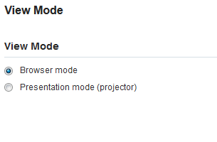

3.2 表示モードのプリファレンス
この項では、ユーザーがOracle Stream Analyticsで設定できる表示モードのプリファレンスについて説明します。
図3-2 表示モードのプリファレンス
図3-2の説明が続きます
「図3-2 表示モードのプリファレンス」の説明
ブラウザ・モード
ブラウザ・モードで、つまり他のあらゆるWebアプリケーションのブラウザでの表示と同様にアプリケーションを表示するには、このオプションを使用します。
プレゼンテーション・モード(プロジェクタ)
プレゼンテーション・モードで、つまりアプリケーションがまるでプレゼンテーションとしてプロジェクタで表示されているかのようにアプリケーションを表示するには、このオプションを使用します。「プレゼンテーション・モード」を選択すると、アプリケーションに異なるカラー・スキンが適用されます。

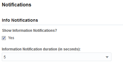

3.3 通知プリファレンス
この項では、ユーザーがOracle Stream Analyticsで設定できる通知プリファレンスについて説明します。
図3-3 通知プリファレンス
図3-3の説明が続きます
「図3-3 通知プリファレンス」の説明
情報通知の表示
情報通知がアプリケーションに表示されるようにするには、このオプションを選択します。このオプションはデフォルトで選択されます。
情報通知期間(単位は秒)
通知が表示される秒数を選択します。5秒がデフォルト値です。

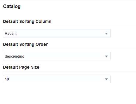

3.4 カタログ・プリファレンス
この項では、ユーザーがOracle Stream Analyticsで設定できるカタログ・プリファレンスについて説明します。
図3-4 カタログ・プリファレンス
図3-4の説明が続きます
「図3-4 カタログ・プリファレンス」の説明
デフォルト・ソート列
列がソートされる基準となる列を選択します。この値は、再び値を変更するまで、すべての列のデフォルトとして使用されます。
デフォルトのソート順
列がソートされる基準となるソート順を選択します。この値は、再び値を変更するまで、すべての列のデフォルト値として使用されます。
デフォルト・ページ・サイズ
デフォルト・ページサイズとして使用される値を選択します。ページ上に表示されるレコードの数は、選択された値に基づいて異なります。この値は、再び値を変更するまで、すべてのページのデフォルトとして使用されます。

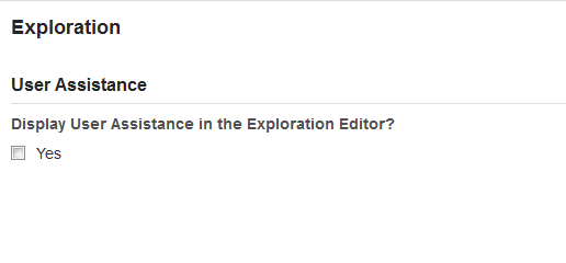

3.5 探査プリファレンス
この項では、ユーザーがOracle Stream Analyticsで設定できる探査プリファレンスについて説明します。
図3-5 探査ユーザー支援プリファレンス
図3-5の説明が続きます
「図3-5 探査ユーザー支援プリファレンス」の説明
Exploration Editorで探査に対するユーザー支援テキストを表示するには、「はい」を選択します。
デフォルトのオプションに戻すには、デフォルトの復元をクリックします。任意の時点で「保存」をクリックしてプリファレンスを保存し、「取消」をクリックして操作を中断し、「ホーム」・ページに移動します。

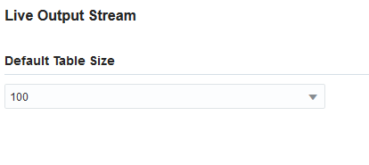

3.6 探査 - ライブ出力ストリーム・プリファレンス
図3-6 ライブ出力ストリーム・プリファレンス
図3-6の説明が続きます
「図3-6 ライブ出力ストリーム・プリファレンス」の説明
デフォルト表サイズ
探査のライブ出力ストリームで、データのためのデフォルト表サイズとして適用する値を選択します。
