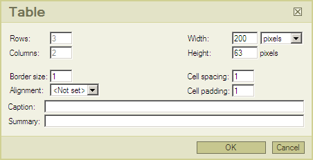

6.8 表のプロパティの変更
ページに表を追加した後、その表のプロパティに変更を加える必要がある場合があります。この場合には、表のプロパティ・ダイアログ・ボックスを使用します。表の行と列の数、表の幅と高さ、および一部の表示オプションを変更できます。
表のプロパティを変更するには、次のタスクを実行します。
  1. プロパティを編集する表内の任意の場所にマウスのカーソルを置きます。
  2. 右クリックし、表のプロパティを選択します。
    表のプロパティ・ダイアログが表示されます(図6-4)。
    図6-4 「表」ダイアログ
    図6-4の説明が続きます
    「図6-4 「表」ダイアログ」の説明
  3. 必要に応じて各プロパティを指定または編集します。
    • 行: 表の行数を指定します。
    • 列: 表の列数を指定します。
    • 枠線サイズ: 表の枠線サイズを(ピクセル単位で)指定します(表の周囲に枠線を表示しない場合は0を設定します)。
    • 位置合わせ: 表にデフォルト設定を使用するのか、それとも右揃え、左揃えまたは中央揃えを使用するのかを指定します。
    • 幅: 表の幅を(ピクセル単位またはページ幅の比率で)指定します。幅を指定しないと、表のサイズはセル・コンテンツにあわせて自動的に設定されます。
    • 高さ: 表の高さを(ピクセル単位で)指定します。高さを指定しないと、表のサイズはセル・コンテンツにあわせて自動的に設定されます。
    • セルの間隔: セル境界線の厚さを指定します。
    • セルのパディング: セルのコンテンツとセルの内側の境界との間に空白を挿入することを指定します。
    • キャプション: 表のタイトルを指定します。タイトルは表の上部に表示されます。
    • サマリー: 表にコメントを設定します。コメントは表に表示されません。アクセシビリティの確保には、サマリーの提供が有用です。
  4. 作業を終了後、「OK」をクリックします。

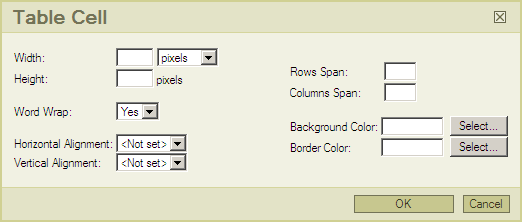

6.9 表のセルのプロパティの変更
ページに表を追加した後、セル・プロパティに変更を加える必要がある場合があります。この場合は、セルのプロパティ・ダイアログ・ボックスを使用します。表の行と列の数、表の幅と高さ、および一部の表示オプションを変更できます。
その表の各セルの外観を微調整するには、表セルのプロパティ・フォームを使用する必要があります。このフォームでは、表の各セルについて、位置合せ、高さおよび幅、背景色などを変更できます。
表セルのプロパティを変更するには、次のタスクを実行します
  1. プロパティを編集する表セルの任意の場所にマウス・カーソルを置きます。
  2. 右クリックし、セルのプロパティを選択します。
    セルのプロパティ・ダイアログが表示されます(図6-5)。
    図6-5 セルのプロパティ・ダイアログ
    図6-5の説明が続きます
    「図6-5 セルのプロパティ・ダイアログ」の説明
  3. 必要に応じて各セル・プロパティを指定または編集します。
    • 幅: セルの幅を(ピクセル単位または表幅の比率で)指定します。この値はそのセルの列全体の幅に影響を及ぼすことに注意してください。
    • 高さ: セルの高さを(ピクセル単位で)指定します。この値はそのセルの行全体の高さに影響を及ぼすことに注意してください。
    • ワード・ラップ: セル・コンテンツのワード・ラップを有効または無効にします。ワード・ラップを有効にすると、セル・コンテンツが定義したセル幅よりも大きい場合には、次の行に自動的に改行されます。ワード・ラップを無効にすると、(列幅制限がないかぎり)セル・コンテンツが1行に収まるようにセル幅が自動的に調整されます。
    • 水平位置合せ: セルでコンテンツの水平位置(左揃え、中央揃え、右揃え)を指定します。
    • 垂直位置合せ: セルでコンテンツの垂直位置(最上部、中央、最下部、ベースライン)を指定します。
    • 行範囲: セルがまたぐ行数を指定します。
    • 列範囲: セルがまたぐ列数を指定します。
    • 背景色: セルの背景の色を指定します。色を選択するには、このフィールドの横にある「選択」をクリックします。フィールドには、色が16進値として表示されます。
    • 枠線の色: セルの境界の色を指定します。色を選択するには、このフィールドの横にある「選択」をクリックします。フィールドには、色が16進値として表示されます。
