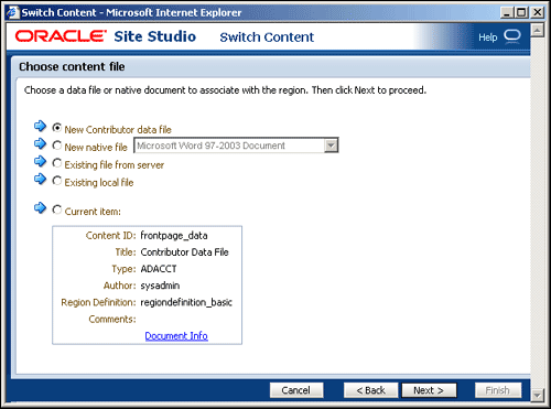

A.2 コンテンツの切替えウィザード
キーボードを使用してこのウィザードを操作する方法については、「アクセシビリティ機能」を参照してください。
コンテンツの切替えウィザードは、Webページのコントリビューション・リージョンに割り当てられたコンテンツを変更する(コンテンツが割り当てられていない場合は、コンテンツを割り当てる)ために使用します。サイト設計者が、割り当てることができるコンテンツの種類(新規のコントリビュータ・データファイル、ネイティブ・ドキュメント、コンテンツ・サーバー上の既存のファイル、またはローカル・コンピュータ上の既存のファイル、あるいはその組合せ)を決定します。また、サイト設計者は、割り当てることができるネイティブ・ドキュメントのファイル・フォーマットを制限する(たとえば、Microsoft Wordドキュメントのみにする)こともできます。さらに、設計者は、コンテンツとコントリビューション・リージョンの関連付けをすべて削除することもできます。
図A-2 コンテンツの切替えウィザード
スクリーンショット。説明はこの図に続く表にあります。
コンテンツの切替えウィザードは、現在のコントリビューション・リージョンのプロパティや、プロセス中に選択した内容に応じて、複数のステップで構成されます。
注意:
使用するオプションの左側の青色矢印をクリックすると、ウィザードのステップを早く実行できます。これにより、オプションが自動的に選択され、ウィザードが次のステップに移動します。
リージョン定義またはサブテンプレートの選択
サイト設計者がコントリビューション・リージョンを設定した方法によっては、最初に、リージョン・コンテンツのベースとなるリージョン定義またはサブテンプレートを選択するように要求されることがあります。
リージョン定義を選択すると、コントリビューション・リージョンが、コントリビュータ・データファイルまたはネイティブ・ドキュメント(ウィザードの以降の部分で選択)に直接関連付けます。そのコンテンツは、選択したリージョン定義とそれに関連付けられたリージョン・テンプレートに基づいて、コントリビューション・リージョンに表示されます。サイト設計者は、コントリビューション・リージョンに使用可能なリージョン定義を制御します。
サブテンプレートを選択すると、コントリビューション・リージョンがサブテンプレートと関連付けられます。サブテンプレートによって、リージョンの外観が定義され、通常、複数のより小さいコントリビューション・リージョン(それぞれに別個のコンテンツが割り当てられている必要があります)に分割されます。サイト設計者は、コントリビューション・リージョンに使用可能なサブテンプレートを制御します。
情報の使用方法、レイアウト、フォーマットなどの観点で、各リージョン定義やサブテンプレートがWebページに与える影響に関する詳細な情報は、サイト設計者に確認できます。また、使用可能なリージョン定義とサブテンプレートの名前から、これらの内容がわかる場合もあります。この領域についてサポートが必要な場合は、サイト設計者に問い合せてください。
コンテンツの選択
ウィザードで選択した内容によっては、コントリビューション・リージョンと関連付けられたコンテンツ・ファイルのタイプを選択するように要求されることがあります。使用可能なコンテンツ・ファイルのタイプは、サイト設計者が使用可能として選択した内容によって異なります。オプションを選択します。
  • 新しいコントリビュータ・データファイルを使用するには、「新規コントリビュータ・データファイル」を選択します。これにより、コンテンツ・チェックイン・フォームが表示されます。ここで、コントリビュータ・データファイルのメタデータを指定して、ファイルをコンテンツ・サーバーにチェックインできます。ファイルは、ユーザーまたは他のコントリビュータがContributorエディタで編集するまでは空のままです。
  • 新しいネイティブ・ドキュメントを使用するには、「新規ネイティブ・ファイル」を選択し、ファイル・フォーマットを選択します(使用可能なファイル・フォーマットは、サイト設計者によって決定されます)。これにより、コンテンツ・チェックイン・フォームが表示されます。ここで、ネイティブ・ドキュメントのメタデータを指定し、ファイルをコンテンツ・サーバーにチェックインできます。すべての必須メタデータ・フィールドが赤色でマークされます。ファイルは、ユーザーまたは他のコントリビュータがそのネイティブ・アプリケーションで編集するまで空のままです。
  • コンテンツ・サーバーの既存のファイルを使用するには、「サーバーからの既存のファイル」を選択します。これにより、検索結果ページが表示されます。このページには、選択元のコンテンツ・サーバー上のすべてのアイテムがリストされます。このページには、選択元のコンテンツ・サーバー上のすべてのアイテムがリストされます(検索問合せの条件は、サイト設計者によって定義されます)。使用するファイルを選択するには、そのファイルに関連付けられた「選択」ボタンをクリックします。
  • コンピュータ上の既存のファイルを使用するには、「既存のローカル・ファイルを選択します。これにより、コンテンツ・チェックイン・フォームが表示されます。ここで、ファイルのメタデータを指定し、ファイルをコンテンツ・サーバーにチェックインできます。すべての必須メタデータ・フィールドが赤色でマークされます。「プライマリ・ファイル」フィールドの横の「参照」ボタンを使用して、コンピュータ上の使用するファイルにナビゲートして選択します。
不明な点がある場合は、サイト設計者またはサイト・マネージャに問い合せてください。

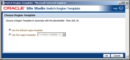

A.3 「リージョン・テンプレートの切替え」ダイアログ・ボックス
キーボードを使用してこのダイアログ・ボックスを操作する方法については、「アクセシビリティ機能」を参照してください。
「リージョン・テンプレートの切替え」ダイアログ・ボックスは、現在のコントリビューション・リージョンに割り当てられているリージョン・テンプレートを変更するために使用します。通常、コントリビューション・リージョンには、コントリビューション・リージョンでの情報の表示方法を定義するリージョン・テンプレートが割り当てられています。サイト設計者は、コントリビューション・リージョンのリージョン・テンプレートを切り替えて、ルック・アンド・フィールを変更(サイト設計者が定義した制約の範囲内で)することをコントリビュータに対して許可できます。
図A-3 「リージョン・テンプレートの切替え」ダイアログ・ボックス
次の2つのオプションから選択できます。
  • デフォルトのリージョン・テンプレートの使用: このオプションを選択すると、コントリビューション・リージョンでは、そのリージョンにデフォルトで関連付けられている、サイト設計者が定義したリージョン・テンプレートを使用します。
  • このリージョン・テンプレートを使用: このオプションを選択すると、コントリビューション・リージョンに関連付けられているすべてのリージョン・テンプレートから選択できます。各リージョン・テンプレートには、Webページでのコントリビューション・リージョンの情報の表示方法が定義されています。
情報の使用方法、レイアウト、フォーマットなどについて各リージョン・テンプレートがWebページに与える影響の詳細は、サイト設計者に確認できます。また、使用可能なリージョン・テンプレートの名前から、これらの内容がわかる場合もあります。この領域についてサポートが必要な場合は、サイト設計者に問い合せてください。

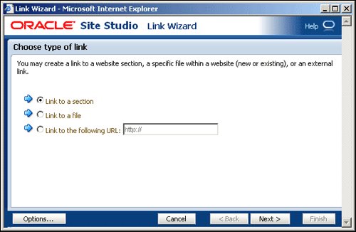

A.4 リンク・ウィザード
リンク・ウィザードは、編集領域で選択したテキストまたはアイテムにハイパーリンクを追加するために使用します。Webサイト・セクション、コントリビュータ・データファイル、ネイティブ・ドキュメント、URLなど様々な対象にリンクできます。現在のWebサイト上のアイテムだけでなく、コンテンツ・サーバーの他のOracle Site Studioサイト上のアイテムまたは外部Webサイト上のアイテムにもリンクできます。
図A-4 リンク・ウィザード
リンク・ウィザードは、プロセス中に選択内容に応じて複数のステップで構成されます。
注意:
最初のステップでは、作成するハイパーリンクのタイプを指定します。
「オプション」をクリックして、リンク・ターゲットを新しいブラウザ・ウィンドウで開くかどうかを指定できます。希望するリンクのタイプを選択すると、ウィザードの処理が続行され、選択内容に応じて複数の追加画面が表示されます。
セクションへのリンク
セクションへのリンクを選択すると、ハイパーリンクが示すサイト・セクションを指定するように求められます。現在のWebサイト上、またはコンテンツ・サーバーの別のOracle Site Studioサイト上のセクションにリンクできます。ターゲット・セクションはサイト階層から選択します。
さらに、サイト設計者がコントリビュータに対して決定を許可しているかどうかに応じて、URLフォーマット(パスベースまたはIDベース)の選択を求められる場合があります。詳細は、URLフォーマットを参照してください。
最後のステップでは、リンクが実際に作成(または変更)される前にリンクを確認します。

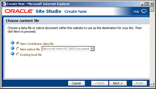

A.5 動的リスト・ウィザード(新規作成)
新規作成ウィザードは、動的リストにファイルを追加するために使用します。追加できるファイルの種類(コントリビュータ・データファイル、ネイティブ・ドキュメント、またはローカル・コンピュータ上の既存のファイル、あるいはその組合せ)は、サイト設計者が決定します。
注意:
動的リストの基準を満たすコンテンツ・サーバー上のファイルはすべてリストに含められるため、コンテンツ・サーバー上で既存のファイルを追加することはできません。含まれるはずの特定のファイルが動的リストにない場合は、これらのファイルのメタデータをリスト基準に合致するように変更する必要があります。または、より緩やかなリスト基準に変更する必要があります。
図A-5 動的リスト・ウィザード
新規作成ウィザードは、プロセス中に選択内容に応じて複数ので構成されます。
注意:
最初のステップでは、動的リストに追加するコンテンツ・ファイルのタイプを選択します。サイト設計者が許可した内容に応じて、次のファイルをリストに追加するように選択できます。
  • 新規コントリビュータ・データファイル
  • (特定のファイル・フォーマットの)新規ネイティブ・ファイル
  • ローカル・コンピュータ上の既存のファイル
新規コントリビュータ・データファイル
新しいコントリビュータ・データファイルを動的リストに追加するには、「新規コントリビュータ・データファイル」を選択します。これにより、コンテンツ・チェックイン・フォームが表示されます。ここで、コントリビュータ・データファイルのメタデータを指定して、ファイルをコンテンツ・サーバーにチェックインできます。このファイルは、ユーザー(または、別のコントリビュータ)が編集するまでは空のままです。
新規ネイティブ・ファイル
新しいネイティブ・ドキュメントを動的リストに追加するには、「新規ネイティブ・ファイル」を選択し、ファイル・フォーマットを選択します(使用可能なファイル・フォーマットは、サイト設計者によって決定されます)。これにより、コンテンツ・チェックイン・フォームが表示されます。ここで、ネイティブ・ドキュメントのメタデータを指定し、ファイルをコンテンツ・サーバーにチェックインできます。すべての必須メタデータ・フィールドが赤色でマークされます。このファイルは、ユーザー(または、別のコントリビュータ)が編集するまでは空のままです。
コンピュータ上の既存のファイル
コンピュータ上の既存のファイルを動的リストに追加するには、「既存のローカル・ファイル」を選択します。これにより、コンテンツ・チェックイン・フォームが表示されます。ここで、ファイルのメタデータを指定し、ファイルをコンテンツ・サーバーにチェックインできます。すべての必須メタデータ・フィールドが赤色でマークされます。「プライマリ・ファイル」フィールドの横の「参照」ボタンを使用して、コンピュータ上の使用するファイルにナビゲートして選択します。

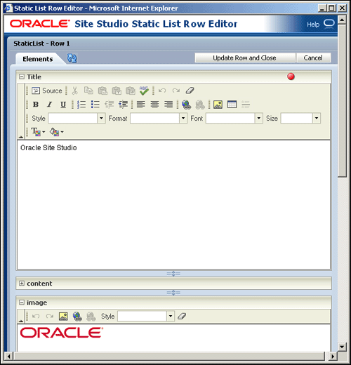

A.6 静的リスト行エディタ
キーボードを使用してこのエディタを操作する方法については、「アクセシビリティ機能」を参照してください。
静的リスト行エディタは、静的リスト内の1つのエントリ(つまり1行)を編集するために使用します。リストの各列は、独自の編集領域に表示され、サイト設計者がその要素タイプに対して使用可能にしたオプションを使用して編集できます(「要素ツールバー」を参照)。編集の終了後、コントリビューション・ツールバーの「行を更新して閉じる」ボタンをクリックします。これでContributorに戻り、静的リスト内の他の行や、Webページの他の部分を編集できます。
注意:
静的リストの列ヘッダーは変更できません。列ヘッダーは、リストが最初に設定されるときにサイト設計者が作成します。
図A-6 静的リスト行エディタ

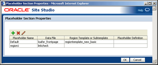

A.7 「プレースホルダ・セクション・プロパティ」ダイアログ・ボックス(設計モード)
設計モードでは、「プレースホルダ・セクション・プロパティ」ダイアログ・ボックスは、プレースホルダ名、関連するデータファイル、リージョン・テンプレート、サブテンプレート、およびOracle Site Studio Designerの外部のプレースホルダ定義を定義するために使用されます。
図A-7 「プレースホルダ・セクション・プロパティ」ダイアログ・ボックス(設計ビュー)
「プレースホルダ・セクション・プロパティ」ダイアログ・ボックス,設計モード
要素 説明
「行の追加」アイコン
プレースホルダおよび関連するサイト・アセットを追加する場合に選択します。「プレースホルダ・セクションのマッピング」ダイアログ・ボックスを開きます(「「プレースホルダ・セクションのマッピング」ダイアログ(設計モード)」を参照)。
「削除」アイコン
プレースホルダおよび関連するサイト・アセットを削除する場合に選択します。
「編集」アイコン
プレースホルダおよび関連するサイト・アセットを編集する場合に選択します。「プレースホルダ・セクションのマッピング」ダイアログ・ボックスを開きます(「「プレースホルダ・セクションのマッピング」ダイアログ(設計モード)」を参照)。
プレースホルダ名 プレースホルダの名前。
データファイル プレースホルダに関連付けられたデータファイルの名前。
リージョン・テンプレートまたはサブテンプレート プレースホルダに関連付けられたリージョン・テンプレートまたはサブテンプレートの名前。
プレースホルダ定義 プレースホルダに関連付けられたプレースホルダ定義の名前。
OK 設定を保存し、「プレースホルダ・セクション・プロパティ」ダイアログ・ボックスを閉じます。
取消 設定を取り消し、「プレースホルダ・セクション・プロパティ」ダイアログ・ボックスを閉じます。
ヘルプ この特定のダイアログ・ボックスのオンライン・ヘルプを開きます。

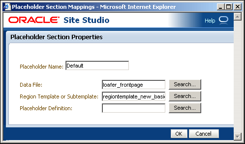

A.8 「プレースホルダ・セクションのマッピング」ダイアログ・ボックス(設計モード)
「プレースホルダ・セクションのマッピング」ダイアログ・ボックスは、設計モード・インタフェースからプレースホルダを追加または編集するために使用します。これにより、Oracle Site Studio Designerにアクセスしなくてもプレースホルダを変更できます。
図A-8 「プレースホルダ・セクションのマッピング」ダイアログ・ボックス(設計モード)
「プレースホルダー・セクションのマッピング」ダイアログ
要素 説明
検索 コンテンツ・サーバーでの選択したサイト・アセット・タイプの検索の結果が表示されます。
OK 設定を保存し、「プレースホルダ・セクションのマッピング」ダイアログ・ボックスを閉じます。
取消 設定を取り消し、「プレースホルダ・セクションのマッピング」ダイアログ・ボックスを閉じます。
