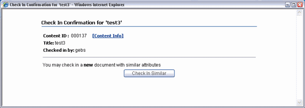

    Content Serverのオプションが表示され、メッセージによりドキュメントがチェックインされたことが確認されます。「類似をチェックイン」というボタンにより、同じメタデータ値を使用して、別のドキュメントをチェックインおよび添付できます。
    図3-2 「チェックイン」確認メッセージ
    図3-2の説明が続きます
    「図3-2 「チェックイン」確認メッセージ」の説明
  4. 「チェックインの確認」ページを閉じます。
  5. 「管理対象添付ファイル」ページで、「リフレッシュ」をクリックして、新たにチェックインした添付ファイルを表示します。

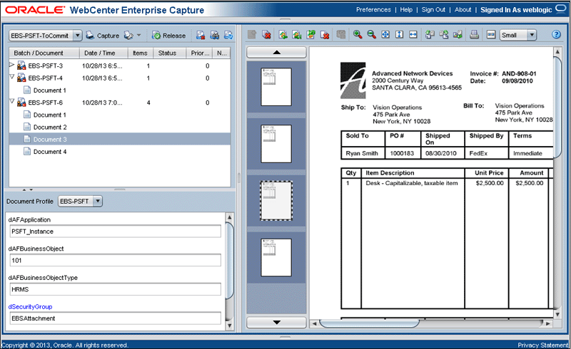

3.2.3 Oracle WebCenter Enterprise Captureを使用してスキャンする方法
「管理対象添付ファイル」ページには、構成されている場合は、Oracle WebCenter Enterprise Captureアプリケーションを起動する「スキャン」ボタンがあり、TWAIN準拠のスキャナを使用してドキュメントをスキャンするか、またはファイルをインポートできます。ドキュメントをレビュー、編集および索引付けした後で、そのドキュメントをOracle WebCenter Enterprise CaptureからContent Serverまで転送する「リリース」ボタンをクリックし、選択したビジネス・アプリケーション・エンティティに添付します。
ドキュメントをスキャンまたはインポートするには、次の手順を実行します。
  1. ドキュメントをスキャンする場合は、スキャナのフィーダ・トレイにドキュメントを置きます。
  2. 「管理対象添付ファイル」ページで、「スキャン」ボタンをクリックします。「ドキュメントのスキャン」ウィンドウが表示されます。
  3. 「ドキュメント分類」ドロップダウン・リストから、分類を選択します。
    これは、スキャンまたはインポートするドキュメントのタイプを識別します。たとえば、運転免許証またはパスポートのコピーをスキャンするには、アイデンティティ・ドキュメントのドキュメント分類を選択します。
  4. ドキュメントを適切なアクセス権を持つ他のContent Serverユーザーが使用できるようにするには、「共有ドキュメント」フィールドを選択します。フィールドを選択解除したままにすると(デフォルト)、ビジネス・アプリケーションを表示したときにドキュメントが使用可能になりますが、標準のコンテンツ・サーバー・ユーザー・インタフェースからは非表示になります。
  5. 「セキュリティ・グループ」フィールドで、ドキュメントのグループを選択します。添付ファイルは、選択したグループへの権限を持つユーザーのみが使用できます。このフィールドは、前の手順でドキュメントを共有することを選択した場合にのみ使用できます。
  6. 「ドキュメントのスキャン」ボタンをクリックします。選択したドキュメントの分類がスキャンまたはインポート用に構成されているかどうかに基づいて、Oracle WebCenter Enterprise Captureクライアント・アプリケーションが起動し、オプションが表示されます。
    • スキャン用に設定されている場合、スキャナはフィーダで配置したページをスキャンし、それらを図3-3に示すように表示して、レビューおよび索引付けができるようにします。
    • インポート用に設定されている場合、ファイル・インポート・ウィンドウが表示され、インポートする1つ以上のファイルを選択するように要求されます。クライアント・プロファイルで許可されている場合は、イメージ・ファイルに加え、イメージ以外のファイルもインポートできます。ファイルを選択した後は、それらのページが図3-3に示すように表示され、そこでレビューと索引付けを実行できます。
    図3-3 WebCenter Enterprise Captureクライアント・ウィンドウ
    図3-3の説明が続きます
    「図3-3 WebCenter Enterprise Captureクライアント・ウィンドウ」の説明
  7. クライアント・ウィンドウで、ドキュメントをレビュー、編集および索引付けします。索引付けの詳細は、Oracle WebCenter Enterprise Captureの使用の索引付けの機能に関する項を参照してください。次のガイドラインに従ってください。
    • ドキュメントにはページを追加できますが、バッチにドキュメントを追加しないでください。
    • 「メタデータ」フィールドが下側のペインに表示されます。「メタデータ」フィールドはContent Serverドキュメントとともにメタデータとして格納される値を提供します。必要なメタデータ・フィールドの名前の前にアスタリスクが表示されます。
    • ドキュメントのすべてのページには同じメタデータの値があります。あるページで値を変更すると、そのドキュメント内のすべてのページでもその値が変更されます。
    注意:
    ドキュメントのスキャンまたはインポートを取り消すことに決定した場合は、Oracle WebCenter Enterprise Captureウィンドウを閉じて、「管理対象添付ファイル」ページに戻り、新たにスキャンまたはインポートを実行する必要があります。これにより、確実にメタデータ値が添付ファイルのために正しく設定されます。
  8. 完了したら、「リリース」をクリックして、ドキュメントをContent Serverにコミットし、これをビジネス・アプリケーション・レコードに添付します。
    注意:
    必要なメタデータ・フィールドに入力せずにバッチをリリースした場合、Content Serverがドキュメントの保存または添付を試行する際に、バッチでエラーが発生することがあります。
  9. 「管理対象添付ファイル」ページで、「リフレッシュ」ボタンをクリックし、選択したビジネス・アプリケーション・レコードに現在添付されている新たにスキャンした、またはインポートしたドキュメントが表示されます。生成されたドキュメントが表示されるまで数分かかる場合があることに注意してください。

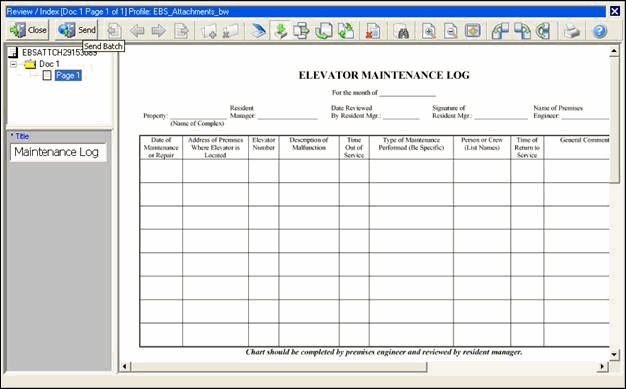

3.2.4 Oracle Distributed Document Captureを使用してスキャンする方法
「管理対象添付ファイル」ページでは、構成されている場合は、Oracle Distributed Document Captureアプリケーションを起動する「スキャン」ボタンを提供し、TWAIN準拠のスキャナを使用してドキュメントをスキャンするか、またはディスクからスキャン済イメージ・ファイルをインポートできます。ドキュメントをレビュー、編集および索引付けした後で、そのドキュメントをOracle Distributed Document CaptureからContent Serverまで転送する「送信」ボタンをクリックし、選択したビジネス・アプリケーション・エンティティに添付します。
    注意:
    スキャンまたはインポートで添付できるのは、一度に1つのドキュメントのみです。
  2. 「管理対象添付ファイル」ページで、「スキャン」ボタンをクリックします。「ドキュメントのスキャン」ページが表示されます。
  3. 「ドキュメント分類」フィールドで、分類を選択します。
  6. 「ドキュメントのスキャン」ボタンをクリックします。選択したドキュメントの分類がスキャンまたはインポート用に構成されているかどうかに基づいて、Oracle Distributed Document Captureクライアント・アプリケーションが起動し、オプションが表示されます。
    • スキャン用に設定されている場合、スキャナはフィーダで配置したページをスキャンおよびレビューし、索引付けする準備をする「レビュー」/「索引」ウィンドウに表示されます。すべてのページがスキャンされ、バッチ内の1つのドキュメントに格納されます。
    • インポート用に設定されている場合、ファイル・インポート・ウィンドウが表示され、インポートする1つ以上のスキャン済イメージ・ファイルを選択するように要求されます。ファイルを選択した後は、「レビュー」または「索引」ウィンドウに各ページが表示され、そこでレビューおよび索引付けを行えます。すべてのファイルが単一バッチ内の単一のドキュメントにインポートされます。
      図3-4 レビュー/索引ウィンドウ
      図3-4の説明が続きます
      「図3-4 レビュー/索引ウィンドウ」の説明
  7. 「レビュー」または「索引」ウィンドウで、ドキュメントをレビュー、編集および索引付けします。詳細は、Oracle Distributed Document Captureユーザーズ・ガイドを参照してください。次のガイドラインに従ってください。
    • 「索引」フィールドが下側のペインに表示されます。「索引」フィールドはContent Serverドキュメントとともにメタデータとして格納される値を提供します。必要な索引フィールドの名前の前にアスタリスクが表示されます。
    • ドキュメントのすべてのページには同じ索引の値があります。あるページで値を変更すると、そのドキュメント内のすべてのページでもその値が変更されます。
    注意:
    ドキュメントのスキャンまたはインポートを取り消すことに決定した場合は、Oracle Distributed Document Captureウィンドウを閉じて、「管理対象添付ファイル」ページに戻り、新たにスキャンまたはインポートを実行する必要があります。これにより、確実にインデックス値が添付ファイルのために正しく設定されます。
  8. 実行したら、「送信」をクリックしてドキュメントをContent Serverに転送し、それをビジネス・アプリケーション・レコードに添付します。バッチを送信したことを確認するように求められたら「はい」をクリックします。
    注意:
    必要な索引フィールドが入力済ではない場合、それらを入力してからバッチの送信をするように求められます。
    クライアントにより、バッチ送信結果が表示されます。
  9. バッチ送信結果ウィンドウおよびOracle Distributed Document Captureウィンドウを閉じます。
  10. 「管理対象添付ファイル」ページで、「リフレッシュ」ボタンをクリックし、選択したビジネス・アプリケーション・レコードに現在添付されている新たにスキャンした、またはインポートしたドキュメントが表示されます。生成されたドキュメントが表示されるまで数分かかる場合があることに注意してください。
