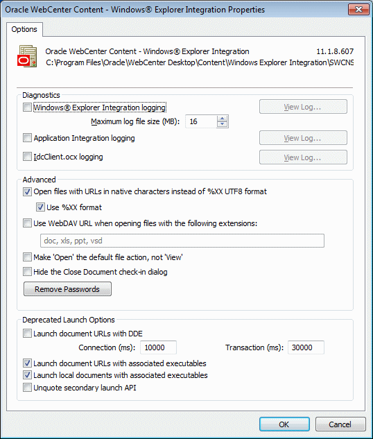

コンテキスト・メニューに、「プロパティ...」というオプションが表示されます。このオプションを選択すると、Windows Explorer Integrationのプロパティ・ダイアログ(図A-1)が開きます。
図A-1 Windows Explorer Integrationのプロパティ・ダイアログ
図A-1の説明
「図A-1 Windows Explorer Integrationのプロパティ・ダイアログ」の説明
重要
これらの設定変更は、その設定内容を把握している場合、またはオラクル社のサポート・エンジニアなどから特別な指示があった場合にのみ、行ってください。これらの設定の変更により、Desktopクライアントのインストールが破損する場合があります。
注意:
システム管理者が、使用しているコンピュータのこのダイアログ・ボックスの構成設定を変更しないように設定している場合もあります。そのような場合は、設定を変更することは可能ですが、「OK」をクリックしても、その変更は保存されません。
要素 説明
Windowsエクスプローラ統合ロギング
ソフトウェア実行時に発生したエラーをログ・ファイルに書き込む場合は、このチェック・ボックスを選択します。これは、トラブルシューティングおよび診断に役立ちます。このログ・ファイルはWebDAVClient.logと呼ばれ、Windows一時ディレクトリに(%TEMP%システム変数で定義されているとおり)配置されます。
最大ログ・ファイル・サイズ(MB)
Windowsエクスプローラ統合ログ・ファイルに許容される最大ファイル・サイズを指定します(MB単位)。ログ・ファイルがこの制限を超えると、このログ・ファイルは削除され、新しいログ・ファイルが開始されます。
アプリケーション統合ロギング
プログラムのコールなどの通常のDesktop操作をログ・ファイルに記録する場合、このチェック・ボックスを選択します。これは、トラブルシューティングおよび診断に役立ちます。このログ・ファイルはDIS_Log.logと呼ばれ、Windows一時ディレクトリに(%TEMP%システム変数で定義されているとおり)配置されます。ファイル・システムで指示されていないかぎり、このログ・ファイルにはサイズ制限はありません。
IdcClient.ocxロギング
IdcClient操作をログ・ファイルに記録する場合、このチェック・ボックスを選択します。これは、トラブルシューティングおよび診断に役立ちます。IdcClientは、コンテンツ・サーバーとの通信を処理します。このログ・ファイルはIdcClient.logと呼ばれ、Windows一時ディレクトリに(%TEMP%システム変数で定義されているとおり)配置されます。ファイル・システムで指示されていないかぎり、このログ・ファイルにはサイズ制限はありません。
ログの表示...
これらのボタンのいずれかをクリックすると、関連するログ・ファイルが表示されます。
URLを持つファイルを、%XX UTF8形式ではなくネイティブ文字で開く
Unicodeではなく、オペレーティング・システムのネイティブ・エンコーディング(Big-5など)でURLをエンコードする場合、このチェック・ボックスを選択します。
%XX形式の使用
このチェック・ボックスを選択すると、a-z、A-Z、0-9、「!」、「#」、「$」、「&」、「'」、「(」、「)」、「+」、「-」、「.」、「;」、「=」、「_」の文字を除くすべてのURLバイトが%XXエスケープ形式でエンコードされます。
次の拡張子を持つファイルを開く際にWebDAV URLを使用
指定したファイル拡張子を含むファイルをダウンロードした後オフライン・キャッシュから開くのではなく、WebDAVを使用して開く場合、このチェック・ボックスを選択します。つまり、WebDAVクライアントとして機能するよう、アプリケーションにWebDAV URLが指定されます。ファイル拡張子を区切るには、カンマを使用します。
「表示」ではなく「開く」をデフォルトのファイル操作にする
サーバー上のコンテンツ・ファイルを、Windowsエクスプローラのフォルダ・ツリーで選択して[Enter]を押すかまたはダブルクリックしたときに表示するのではなく開く場合、このチェック・ボックスを選択します。管理対象ドキュメントのローカル・コピーは、この設定に関係なく、常に完全な編集モードで開かれることに注意してください。
「表示」と「開く」のアクションの比較については、「コンテンツ・サーバーのファイルに対して実行されるコンテンツ管理アクションとは」を参照してください。
ドキュメントを閉じるチェックイン・ダイアログを非表示にする
Microsoft Officeアプリケーションに管理対象ドキュメントに関する特別な「閉じる」ダイアログ・ボックスを表示しない場合、このチェック・ボックスを選択します。この場合、管理対象ドキュメントは管理対象外Officeドキュメントとほぼ同様(「変更を保存しますか。」)に保存されます。
パスワードの削除
このボタンは、使用しているコンピュータ上のすべてのコンテンツ・サーバー接続に対してキャッシュされているパスワードを削除する場合にクリックします。これによって、次回サーバーに接続したときにログインのプロンプトが表示されます。これは、コンテンツ・サーバーに対して不適切なログイン資格証明が誤ってキャッシュされた場合に役立ちます。
DDEによるドキュメントURLの起動
ShellExecute APIコールではなくDDEトランザクションを使用してURLを開くには、このチェック・ボックスを選択します。接続およびトランザクションは、DDEのやり取りが成功したかどうかを確認できるようにするタイムアウト値(ミリ秒単位)です。
関連実行可能ファイルを持つドキュメントURLを起動
実行可能ファイルとしてドキュメントに関連付けられた実行可能ファイルを使用し、ドキュメント引数としてURLを使用して、ShellExecuteへのコールを発行するには、このチェック・ボックスを選択します。(これは、URLに対して行います。)
関連実行可能ファイルを持つローカル・ドキュメントを起動
実行可能ファイルとしてドキュメントに関連付けられた実行可能ファイルを使用し、ドキュメント引数としてファイル・パスを使用して、ShellExecuteへのコールを発行するには、このチェック・ボックスを選択します。(これは、ファイル・システム上のファイル、つまり、チェックアウトされ、ディスク上にローカルにキャッシュされるファイルに対して行います。)
セカンダリ起動APIの引用終了
ドキュメント・パスを引用符で囲まずにShellExecuteをコールするには、このチェック・ボックスを選択します。
OK
このダイアログ・ボックスを閉じて変更内容を送信するには、このボタンをクリックします。
取消
