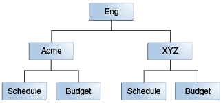

19.1.2 階層アカウント
アカウントは階層構造に設定することができ、これにより、一部のユーザーには構造のブランチ全体に対するアクセス権を付与する一方で、構造の下位レベルのアカウントを割り当てることによりその他のユーザーの権限を制限できます。図19-2に、典型的な階層アカウント構造を示します。
図19-2 階層アカウント構造の例
図19-2の説明が続きます
「図19-2 階層アカウント構造の例」の説明

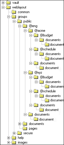

  • アカウント名のレベルを区切るためにスラッシュを使用すると(Eng/Acme/Budgetなど)、コンテンツ・サーバーによりアカウント構造に応じてWebレイアウト・ディレクトリ構造が作成されます(ただし、実際の各ディレクトリは、チェックイン・プロセス中にコンテンツ・アイテムがアカウントに割り当てられるまで作成されません)。アカウント名の各下位レベルは、そのディレクトリがアカウント・レベルであることを示す@記号接頭辞付きの上位レベルのサブディレクトリになります。

前述のセキュリティ構造に対応するには、次のアカウントを作成します。
  • Eng
  • Eng/Acme
  • Eng/XYZ
  • Eng/Acme/Schedule
  • Eng/Acme/Budget
  • Eng/XYZ/Schedule
  • Eng/XYZ/Budget
図19-3 セキュリティ・ファイル構造の例
図19-3の説明が続きます
「図19-3 セキュリティ・ファイル構造の例」の説明
