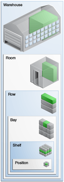

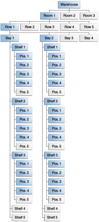

ロケーション・タイプは、物理コンテンツを保持するストレージ領域の定義で使用します。これらは、アイテムを格納するストレージの単位の階層を表します。PCMでは、ロケーション・タイプを使用して、管理対象の外部物理コンテンツのロケーションを追跡します。ロケーション・タイプを再配置しても、既存のストレージ・ロケーションには影響しません。この項の内容は、次のとおりです。
16.1.2.1 事前定義済のロケーション・タイプ
デフォルトの物理コンテンツ管理機能には、次に示す6つの事前定義済ロケーション・タイプ(階層順)が用意されています。それらのロケーション・タイプには、デフォルトの「トレイ」レイアウト用の標準アイコンがあります。
事前定義済のロケーション・タイプ アイコン(大きいアイコン) コンテンツの記憶域を許可(デフォルト)
倉庫
アイコンの前後にその説明があります。
いいえ
室内
アイコンの前後にその説明があります。
いいえ
行
アイコンの前後にその説明があります。
いいえ
区画
アイコンの前後にその説明があります。
いいえ
棚
アイコンの前後にその説明があります。
いいえ
位置
アイコンの前後にその説明があります。
はい
デフォルトの設定には、変更できるものがあります。コンテンツのストレージは、特定のレベルにのみ適用され、それより下位のレベルには適用されません。たとえば、デフォルトの階層では、棚には複数の位置があり、それぞれの位置にコンテンツ・アイテムを保持できますが、棚のレベル自体には直接コンテンツ・アイテムを割り当てることができません。棚の位置に対してのみ割り当てることができます。ロケーション・タイプ「棚」にはコンテンツを格納できませんが、タイプ「位置」には格納できます。
これらの事前定義済のロケーション・タイプは、階層化されています。1つの倉庫は1つ以上の部屋で構成され、1つの部屋は1つ以上の行で構成され、1つの行は1つ以上の区画で構成されます。それ以下も同様に構成されます。

16.2.1.1 ストレージ領域の階層
PCMのストレージ領域は、階層的に設定します。ストレージ・ロケーションには、それよりも小規模のストレージ・ロケーションが含まれ、そのストレージ・ロケーションには、さらに小規模のストレージ・ロケーションが含まれます。これが、同様に繰り返されます。ストレージ領域の階層(規模の大きなものから小さなものに並ぶ)は、デフォルトで使用できます。
図16-1 デフォルトのストレージ領域の階層
図16-1の説明が続きます
「図16-1 デフォルトのストレージ領域の階層」の説明
図16-1に示すように、1つの倉庫は1つ以上の室内で構成され、1つの室内は1つ以上の行で構成されるというように繰り返されます。階層をさらに下ると、より詳細な(小規模な)ストレージ・ロケーションに進みます。
作業対象になるストレージ領域環境は、組織に合わせて設定されている物理コンテンツ管理機能に応じて、各種の階層レベルが含まれていることがあります。
ストレージ領域は、図16-2のように表すこともできます。これは、系統図に似ています。トップ・レベルの倉庫には、室内が含まれ、その室内には行が含まれています。行には区画が含まれ、区画には棚が含まれます。各棚の個別の位置には、アイテムがあります。
図16-2 ストレージ領域環境の例
図16-2の説明が続きます
「図16-2 ストレージ領域環境の例」の説明
PCMでは、定義済のストレージ環境の領域使用状況を追跡して、ストレージ・ロケーションの「ストレージ情報」ページに使用可能なストレージ領域についての情報を示します。十分な領域が確保できないロケーションには、アイテムを保管できません。
ストレージ・ロケーションは、親ロケーションに関係なく追加できます。たとえば、倉庫内に行や区画位置を定義できます。
