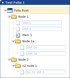

各詳細フォリオには、フォルダ(ノードと呼ばれます)、コンテンツ用のプレースホルダ(スロットと呼ばれます)およびコンテンツ・アイテムを格納でき、これらは、標準のファイル・システムと同様に、デフォルトでは階層構造で表示されます。新しいアイテムをチェックインするか、コンテンツ・サーバーで既存のアイテムを検索してスロットに挿入すると、詳細フォリオのスロットにコンテンツ・アイテムが移入されます。

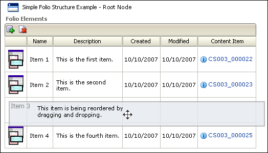

24.2.1 簡易フォリオの作成
簡易フォリオでは、追加階層のないフラットなフォリオが作成されます。簡易フォリオでは、検索結果ページに似た表にコンテンツが表示されます。追加構造が必要な場合は後で簡易フォリオを詳細フォリオに変換できますが、詳細フォリオを簡易フォリオに変換することはできません。
簡易フォリオでは、標準のコンテンツ・サーバー検索結果ページと同様にコンテンツが表示されますが、重要な違いが1つあります。標準の検索結果ページには、コンテンツ・アイテムのメタデータからコンテンツ情報が表示されます。「簡易フォリオの編集」ページには、フォリオを定義する、コンテンツ・サーバーに格納されているXMLファイルからエレメント情報が表示されます。このエレメント情報はフォリオに固有であり、コンテンツ・アイテムのメタデータに影響を与えることなく、フォリオ内で変更できます。詳細は、「簡易フォリオのエレメント情報の更新」を参照してください。

24.2.3.1 簡易フォリオの編集
簡易フォリオにはフラットな構造があります。簡易フォリオ内で、アイテムを追加、削除または並べ替えることができます。詳細フォリオとは異なり、簡易フォリオに追加するアイテムは、コンテンツ・サーバーにチェックインする必要があります。

24.2.3.1.3 簡易フォリオ内のアイテムの並べ替え
簡易フォリオ内のアイテムを並べ替えるには、次の手順を実行します。
  1. 移動する行をクリックしたまま新しい位置にドラッグし、放します。
  2. 「アクション」メニューから「変更の保存」を選択して、フォリオにコンテンツを保存します。

24.2.3.2 詳細フォリオの編集
詳細フォリオは、階層構造を使用でき、Webサイトへのハイパーリンクであるハイパーテキストを挿入できるフォリオです。簡易フォリオと同様に、詳細フォリオ内でアイテムを追加、削除または並べ替えることができます。簡易フォリオとは異なり、アイテムをフォルダ(ノード)でネストしたり、空のスロットをコンテンツ・アイテムのプレースホルダとして作成したり、アイテムを検索して追加したり、フォリオ・インタフェースで新しいコンテンツをチェックインできます。
詳細フォリオに関連付けられている構造とコンテンツは、コンテンツ・サーバーに格納されたXMLファイルに指定されます。この情報は、「フォリオの編集」ページの「エレメント情報」トレイ領域に表示されます。この情報はフォリオに固有であるため、コンテンツ・アイテムのメタデータまたはコンテンツ・アイテムが関連付けられている可能性がある他のフォリオ内の情報に影響を与えることなく、フォリオ情報を変更できます。
詳細フォリオの構造は、システム管理者によってテンプレートに事前に定義されていることがあります。テンプレート・ベースのフォリオの構造は、テンプレートに応じて後から変更できる場合とそうでない場合があります。
24.2.3.2.1 ノードとスロットの追加および編成
「フォリオの編集」ページで、フォリオのノードおよびスロットを追加、移動および削除できます。フォリオ階層の操作およびフォリオ階層内でのアイテムの編成は、コンピュータ・ファイル・システムなどの他の環境でフォルダやファイルを操作するのに似ています。たとえば、コンテンツ・アイテムを「ソース・アイテム」トレイからフォルダやスロットにドラッグ・アンド・ドロップしたり、フォリオ階層領域内でノード、スロットおよびアイテムをドラッグ・アンド・ドロップして再編成したりすることができます。さらに、フォリオ階層セクション内でノード、スロットまたはアイテムを右クリックすると、「エレメント情報」領域のコンテキスト・メニューと同じ選択オプションを含むコンテキスト・メニューが表示されます。
