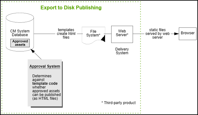

    図17-2 ディスクへのエクスポートのパブリッシュ方法と承認
    図17-2の説明が続きます
    「図17-2 ディスクへのエクスポートのパブリッシュ方法と承認」の説明

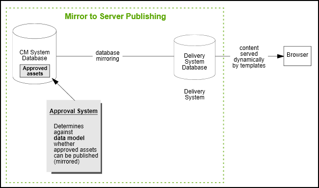

    図17-3 サーバーへのミラーリングのパブリッシュ方法と承認
    図17-3の説明が続きます
    「図17-3 サーバーへのミラーリングのパブリッシュ方法と承認」の説明

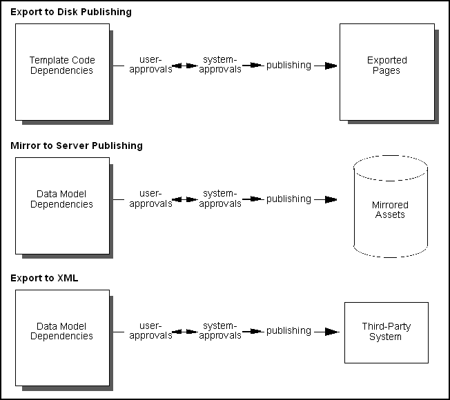

図17-5 エンコードされた依存性と承認依存性
図17-5の説明が続きます
「図17-5 エンコードされた依存性と承認依存性」の説明

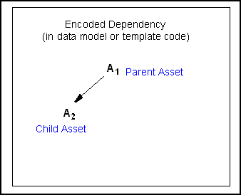

図17-6 エンコードされた依存性
図17-6の説明が続きます
「図17-6 エンコードされた依存性」の説明

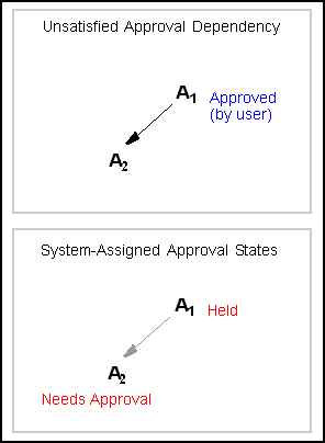

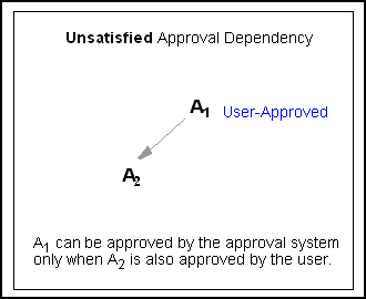

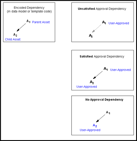

前の図は、2つのアセットのデータ・モデルを示しています。アセットA1はコンテンツ用にアセットA2を参照します。データ・モデルで指定されている依存性は1つですが、ユーザーがアセットを承認する方法は3つあり、したがって、それぞれ異なる承認依存性が作成されます。
  • 不十分な承認依存性:
    この例では、ユーザーは親アセット(A1)を承認していますが、その子(A2)を承認していません。承認システムは、データ・モデルを(承認済アセットをシードとして)クロールし、A1→A2依存性を検出します。(ユーザーがA1のみ承認していることから)この依存性は不十分であると判断すると、それを不十分な承認依存性として分類します。さらに、A1の「承認済」状態を却下し、ユーザーがA2も承認するまでA1のパブリケーションを禁止し、ユーザーにA2を承認する必要があることを通知します。
    前の図は、A1のシステム承認ではA2のユーザー承認が条件になることを示しています。A1は、A2に対する承認依存性があるといいます。承認依存性が不十分なので承認システムがユーザーに通知します。

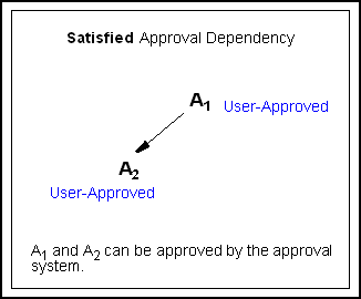

  • 十分な承認依存性:
    この例では、ユーザーは親アセットとその子の両方を承認しています。承認システムは、データ・モデルの依存性が(ユーザーがA1とA2の両方を承認していることから)十分であることを検出して、依存性を十分な承認依存性として分類します。さらに、「承認済」状態であることを確認し、次回のパブリッシュ・セッションの開始時のA1とA2の両方のパブリケーションを許可します。
    前の例と同じように、A1のシステム承認は、A2のユーザー承認が条件になります。ただし、この例では、承認依存性は十分です。ユーザーには何も通知されません。アセットは、次回のパブリッシュ・セッションでパブリッシュされます。

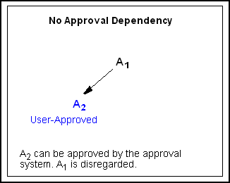

  • 承認依存性なし:
    この例では、ユーザーは子アセット(A2)を承認していますが、その親(A1)を承認していません。この場合、(A2がA1に対して依存性がないので)承認システムは、承認依存性を認識しません。承認システムは、ユーザーの「承認済」状態を確認します。その結果、A2はパブリッシュされます(A1はパブリッシュされません)。

図17-10で、ユーザーはアセットA1を承認済としてマークしました。しかし、システムはこれを仮の承認として扱います。システムは、依存性分析の後で、A1が(たとえ承認済であっても)A2に対する不十分な承認依存性があり、(A2も承認されるまで)パブリケーションを保留する必要があると判断します。
システムはA1に「保留」という承認状態を割り当てることによって、ユーザーによるA1の承認をオーバーライドします。A2には「承認が必要」状態を割り当てます。

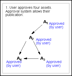

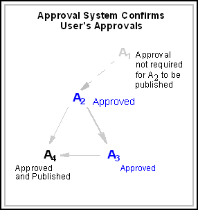

ここで、ユーザーが承認するアセットの組合せが異なる3つのシナリオについて考えます。
  1. 最初の(理念的な)試行で、ユーザーは4つすべてのアセットを承認し、4つすべての承認依存性を一度に満たします。このシナリオでは、システムは、4つの承認依存性を記録し、それらが満たされていると判断し、アセットを承認済として確認し、次のパブリッシュ・セッションの開始時におけるパブリケーションを許可します。次の図はこれを説明したものです。
    図17-12 承認システム - すべて承認済
    図17-12の説明が続きます
    「図17-12 承認システム - すべて承認済」の説明

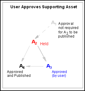

  2. 2番目のシナリオ(次の図で説明)では、ユーザーはA1とA2の2つのアセットを承認し、これにより4つの承認依存性のうち1つが十分になります。次の3つの承認依存性は不十分なままです。
    A2→A3
    A2→A4
    A3→A4
  3. 次の図に示すとおり、承認システムは3つの不十分な承認依存性を記録します。すべてのアセットについてパブリケーションの準備ができていないと判断し、すべてのアセットに独自の承認状態を割り当てて、次のリストをユーザーに返します。

次の図に、4つのアセット間の階層依存性を示し、同時に承認する必要があるアセット(承認依存性の結果として)および単独で承認できるアセットを示します。
  • A1をシステム承認するには、A2、A3およびA4が承認済アセット(あるいは、宛先におけるパブリッシュ済アセット)として存在する必要があります。
  • A2をシステム承認するには、A3およびA4が承認済アセット(あるいは、宛先におけるパブリッシュ済アセット)として存在する必要があります。
  • A3をシステム承認するには、A4が承認済アセット(あるいは、宛先におけるパブリッシュ済アセット)として存在する必要があります。
  • A4は、単独でパブリッシュできます。

17.6 ディスクへのエクスポートのパブリッシュの使用
ディスクへのエクスポートのパブリッシュの場合、承認システムはテンプレート・コードに基づいて承認依存性をテストします。
注意:
承認テンプレートは、ディスクへのエクスポートのパブリッシュに対する開発者の承認方針を表します。ディスクへのエクスポートのパブリッシュについては、ディスクへのエクスポートのパブリッシュの用語の詳細で説明しています。

17.7 サーバーへのミラーリングのパブリッシュおよびXMLへのエクスポートの使用
サーバーへのミラーリングおよびXMLへのエクスポートのパブリッシュ方法では、承認システムはデータ・モデルに基づいて承認依存性をテストします。

  1. このシナリオ(次の図で説明)では、(使用可能な4つのアセットのうち) 1つのアセットA2を編集し、exists依存性に従って動的にパブリッシュすることを承認します。ターゲット宛先にはA4のみがすでにパブリッシュされています。
    図17-20 ユーザー承認済アセット
    図17-20の説明が続きます
    「図17-20 ユーザー承認済アセット」の説明
  2. ユーザーがパブリッシュしようとすると、承認システムはデータ・モデルをクロールして、エンコードされている依存性(次の図では、矢印で表示)を判断します。
    図17-21 システムによるデータ・モデルのクロール
    図17-21の説明が続きます
    「図17-21 システムによるデータ・モデルのクロール」の説明
    承認システムは、承認済アセットをシードとして使用して、データ・モデルでアセットのリンクをたどってリンク元またはリンク先の他のアセットに移動し、さらにそのアセットのリンクをたどってリンク元またはリンク先のまた別のアセットに移動するということを、シードの依存性ネットワークの境界が特定されてそれ以上依存性が検出されなくなるまで、繰り返します。
  3. 手順1の結果に基づいて、承認システムは、承認ランドスケープを構成します。承認ランドスケープでは、相互に依存するすべてのアセットおよびそれらの間の関係が特定されます(次の図で説明)。
    図17-22 システムによる承認の作成
    図17-22の説明が続きます
    「図17-22 システムによる承認の作成」の説明
  4. 承認システムは、承認依存性およびパブリッシュ・セッションに対するそれらの影響をテストします。次の図に、承認システムの判断プロセスを示します。
    図17-23 システムによる承認依存性の分析
    図17-23の説明が続きます
    「図17-23 システムによる承認依存性の分析」の説明
    この例では、承認システムは次のことを判断します。
    • A1は、その子の承認済アセットA2が独立してパブリッシュ可能なので、承認を必要としません。ただし、A2は親アセットでもあり、その子アセット(A3およびA4)のステータスが決定されるまではパブリッシュできません。承認システムは、今度はすでにパブリッシュされているアセットを検索します。PublishedAsset表を参照し、さらに次のことを判断します。
    • A3はターゲット宛先には一度もパブリッシュされていません。A2→A3に十分な依存性があるためには、A3を承認する必要があります。
    • A4はターゲット宛先にすでにパブリッシュされているので、その再承認(および再パブリッシュ)は必要ありません。A2およびA3のA4に対する依存性は、パブリケーション時に十分な依存性になります。
  5. 手順4より、承認システムは、承認済アセットをパブリッシュするために3つの承認依存性が十分である必要があると結論付けて、それに基づいてアセットに独自の承認状態を割り当てます。次の図に、システムによる承認状態の割当ての例を示します。
    図17-24 システムによる承認状態の割当て
    図17-24の説明が続きます
    「図17-24 システムによる承認状態の割当て」の説明
    • A2→A3承認依存性を(ユーザーがA3を承認することで)十分にする必要があります。A3に「承認が必要」状態を割り当て、A2に「保留」状態を割り当てます。
    • A3→A4を(「承認が必要」状態が割り当てられているA3をユーザーが承認することで)十分にする必要があります。
    • A2→A4は、A4がすでにパブリケーションされているので、自動的に十分になります(現在「承認済かつパブリッシュ済」状態が割り当てられています)。
    (承認状態の完全なリストは、表17-4にあります。)
  6. 最後に、承認システムは、アセットおよびその承認状態(前の図に表示)のリストを表示します。ユーザーは、リストに基づいて、「承認が必要」状態が割り当てられているアセット(A3)を承認します。
    図17-25 ユーザーによるサポート・アセットの承認
    図17-25の説明が続きます
    「図17-25 ユーザーによるサポート・アセットの承認」の説明
  7. 承認システムは、承認プロセスを実行するために、A2の承認状態を「承認済」に更新し、A2とA3の両方を次回のパブリッシュ・セッションでのパブリケーションのためにパブリッシュ・システムにリリースします(次の図で説明)。
    図17-26 システムによるユーザー承認の確認
    図17-26の説明が続きます
    「図17-26 システムによるユーザー承認の確認」の説明
