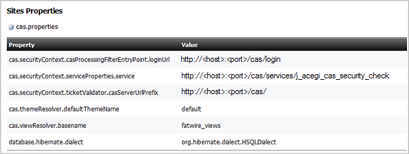

      iniおよびpropertiesファイルや、WebCenter Sitesのセッション変数およびシステム変数では、次の図のようにプロパティと値が表示されます。
      図26-2 cas.propertiesのプロパティと値
      図26-2の説明が続きます
      「図26-2 cas.propertiesのプロパティと値」の説明

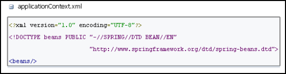

      xmlファイルの場合は、次の図のようにコードが表示されます。
      図26-3 XMLファイルのコードの表示

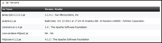

      Jarバージョンでは、次の図のようにjar名、バージョンおよび実装ベンダーが表示されます。
      図26-4 Jarのバージョンおよびベンダー
      図26-4の説明が続きます
      「図26-4 Jarのバージョンおよびベンダー」の説明
      NA : NAは、jarファイルでそのバージョンおよびベンダーが提供されていないことを示します。

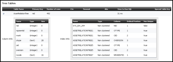

  • ツリー表: オブジェクト間の親子関係が格納されている表。たとえば、AssetRelationTreeにはアセット間のアソシエーションについての情報が格納されています。

    2. 表の列および索引を表示するには、そのプラス・アイコンをクリックします。索引は、複数回リストされる場合、次の図に示すとおり、複数の行にわたっています。

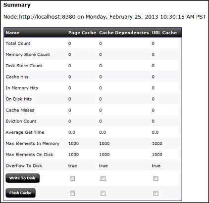

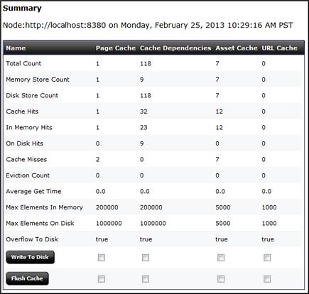

CASキャッシュ概要・フォームには、各キャッシュの次の基本データ(値は推定)がリストされます。
  • 合計数(キャッシュされたエレメントの合計数)
  • メモリー格納数(メモリー内のキャッシュされたエレメントの数)
  • ディスク格納数(ディスク上のキャッシュされたエレメントの数)
  • キャッシュ・ヒット(メモリーとディスクの両方から取得されたキャッシュ済エレメントの数)
  • メモリー・ヒット(メモリーから取得されたキャッシュ済エレメントの数)
  • ディスク・ヒット(ディスクから取得されたキャッシュ済エレメントの数)
  • キャッシュ・ミス(キャッシュ内でエレメントが見つからなかった回数)
  • 削除件数(キャッシュから削除したエレメントの数)
  • 平均取得時間(エレメントの取得にかかったミリ秒数の平均)
  • メモリーの最大エレメント(メモリー内で許容されるエレメントの最大数)
  • ディスクの最大エレメント(ディスク上で許容されるエレメントの最大数)
  • ディスクへのオーバーフロー(メモリーがいっぱいになったときにエレメントがディスクに書き込まれるかどうか)
このフォームには、次のオプションもあります。特に配信システムではサイトのパフォーマンスに影響を与えることがあるため、これらは注意深く使用する必要があります。
  • ディスクへのキャッシュのメモリー・ストア全体の書込み。このオプションは、WebCenter Sitesがシャットダウンの前にキャッシュのメモリー・ストアをディスクに自動的に書き込むように設定されていない場合に特に役立つことがあります。
  • キャッシュのメモリー・ストアおよびディスク・ストア全体のフラッシュ
注意:
レガシーのページ・キャッシングが有効な場合、キャッシュされたページ・データはSystemPageCache表に格納され、格納されたデータに関する情報は「概要」ウィンドウには表示されません。

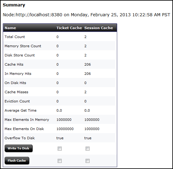

概要キャッシュ情報を表示および使用するには::
  1. 「一般的な管理」ツリーで、「管理」ノード、「システム・ツール」ノード、「キャッシュ管理」ノード、「CASキャッシュ」ノードの順に展開し、「概要」をダブルクリックします。
    次の図の「サマリー」ページが表示されます。
    図26-6 CASキャッシュの概要
    図26-6の説明が続きます
    「図26-6 CASキャッシュの概要」の説明
  2. 「チケット・キャッシュ」または「セッション・キャッシュ」(または両方)のチェック・ボックスを選択し、「ディスクへの書込み」をクリックして、選択したキャッシュのメモリー・ストア全体をディスクに書き込みます。
  3. 「チケット・キャッシュ」または「セッション・キャッシュ」(または両方)のチェック・ボックスを選択し、「キャッシュのフラッシュ」をクリックして、選択したキャッシュのメモリー・ストアおよびディスク・ストアをフラッシュします。

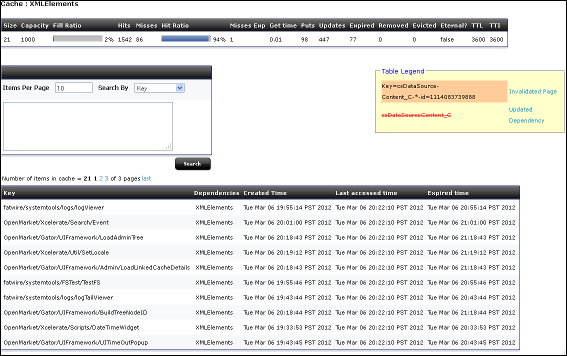

26.5.2 サマリー・ビュー
結果セットのキャッシュの概要表示には、すべてのキャッシュの統計情報が表示されます。概要表からキャッシュを選択して、それに含まれるデータベース問合せを表示できます。さらに、キャッシュに含まれるデータベース問合せの結果セット・エレメントを表示できます。
キャッシュ情報を表示するには::
  1. 「一般的な管理」ツリーで、「管理」ノード、「システム・ツール」ノード、「キャッシュ管理」ノード、「結果セットのキャッシュ」ノードの順に展開し、「概要」をダブルクリックします。
    「inCache上の結果セットのキャッシュ」フォームが表示されます。
  2. 概要表の上にあるボタンをクリックします。
    • リフレッシュ: 概要表の結果をリフレッシュします。
    • フィルタ (キャッシュ): 概要表に表示する結果を、選択したキャッシュのみに絞り込みます。
    • クリア: 選択したキャッシュを消去します。
    • 無効化: 選択したキャッシュを無効化します。すべての無効化された結果セット・エレメントは、定期的に実行される消去スレッドによって消去されます。
      各結果セット・エレメントには、それが依存する表のリストが含まれています。無効化された結果セット・エレメントが要求されたときは、データベースから読み取られ、キャッシュにリロードされます。
    次の図に、各列値の計算方法を示します。

  3. キャッシュの内容の詳細を表示するには、概要表のキャッシュ名をクリックします。
    詳細ビューが開き、各キー(問合せ)とそれらに関連する統計が表示されます。また、キャッシャのコンテンツをキー、有効期限、および依存性によって検索するための検索フィールドも表示されます(次の図を参照)。
    図26-8 キャッシュ・コンテンツの詳細ビュー
    図26-8の説明が続きます
    「図26-8 キャッシュ・コンテンツの詳細ビュー」の説明
    フォームをリフレッシュするには、「検索」をクリックします。
    次の表に、キャッシュ詳細の各列についての説明を示します。
    表26-2 キャッシュ詳細表の列の説明
    列名 説明
    キー
    結果セット・エレメントのキー(問合せ)
    依存性
    問合せの実行対象の表のリスト
    作成時間
    結果セット・エレメントがキャッシュ内に入れられたタイミング。
    最終アクセス時間
    このキャッシュされた結果セット・エレメントが最後にアクセスされたタイミング。
    期限切れ時間
    この結果セット・エレメントの期限が切れるタイミング。
  4. キーの結果セット・エレメントを表示するには、キー(問合せ)をクリックします。
    結果セットフォームが表示されます。
    表内で開く列は、動的であり、サイトのデータ・モデルおよび問合せの設定方法によって異なります。

26.6.1 Sitesキャッシュ概要フォームの概要
Sitesキャッシュ概要・フォームには、各キャッシュの次の基本データ(値は推定)がリストされます。
注意:
レガシーのページ・キャッシングが有効な場合、キャッシュされたページ・データはSystemPageCache表に格納され、格納されたデータに関する情報は「概要」ウィンドウには表示されません。このウィンドウには「ページ・キャッシュのクリア」ボタンも表示され、それを使用して、システム・ページ・キャッシュとCo-Res SSキャッシュに格納されているデータをフラッシュできます。
システム・ページ・キャッシュはレガシーなので、使用するには有効化する必要があります。それには、AppServerのJVMパラメータとして次の設定を追加して、Ehcacheを無効にします。
-Dcs.useEhcache=false
  1. 「一般的な管理」ツリーで、「管理」ノード、「システム・ツール」ノード、「キャッシュ管理」ノード、「Sitesキャッシュ」ノードの順に展開し、「概要」をダブルクリックします。
    (次の図の)「サマリー」フォームが表示されます。
    図26-10 「Sitesキャッシュ」の「概要」
    図26-10の説明が続きます
    「図26-10 「Sitesキャッシュ」の「概要」」の説明
  2. 「ページ・キャッシュ」、「キャッシュ依存性」、「アセット・キャッシュ」または「URLキャッシュ」のチェック・ボックスを選択し、「ディスクへの書込み」をクリックして、選択したキャッシュのメモリー・ストア全体をディスクに書き込みます。
  3. 「ページ・キャッシュ」、「キャッシュ依存性」、「アセット・キャッシュ」または「URLキャッシュ」のチェック・ボックスを選択し、「キャッシュのフラッシュ」をクリックして、選択したキャッシュのメモリー・ストアおよびディスク・ストアをフラッシュします。
システム・ページ・キャッシングを有効にしている場合、「ページ・キャッシュのクリア」というラベルの付いたボタンが「キャッシュのフラッシュ」ボタンの下に表示されます。「ページ・キャッシュのクリア」をクリックすると、SystemPageCache表およびCo-Res SSキャッシュがフラッシュされます。

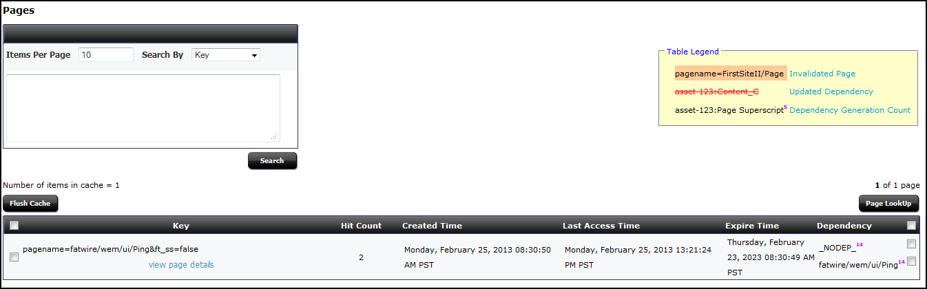

26.6.2 ページ・キャッシュの使用
このフォームには、キャッシュされたページごとに、訪問者数、作成時間、最終アクセス時間、有効期限、依存性などの統計がリストされます。表の凡例は、追跡される情報のタイプを特定しています(無効化されたページ、依存性の更新、依存性の生成数に対する変更)。フォームには、次のオプションも用意されています。
  • キャッシュでの特定のページの検索: 検索はCPUに負荷がかかるため、配信システムでは注意して使用する必要があります。
  • キャッシュからのページのフラッシュ
  • ページのHTML情報の表示
  • ページ依存性の参照
ページ・キャッシュのアイテムの表示および使用:
  1. 「一般的な管理」ツリーで、「管理」ノード、「システム・ツール」ノード、「キャッシュ管理」ノード、「Sitesキャッシュ」ノードの順に展開し、「ページ・キャッシュ」をダブルクリックします。
    (次の図の)「ページ」フォームが表示されます。
    図26-11 Sitesページ・キャッシュ
    図26-11の説明が続きます
    「図26-11 Sitesページ・キャッシュ」の説明
  2. フォームの上部に検索領域があります。検索条件として「キー」、「期限切れ時間」または「依存性」を選択します。検索する期限切れ時間を入力する場合は、mm/dd/yyyyまたはmm/dd/yyyy hh:mm:ssの形式で日時を入力します。「検索」をクリックします。
  3. 表示されたキャッシュ内アイテムのヘッダー・タイトルをクリックすると、それを基準にしてアイテムがソートされます。
    「ページ」フォームを最初にロードしたときは、すべてのアイテムが表示されます。「検索」フォームを使用して表示するアイテムを絞り込むと、キャッシュ内のアイテムを見つけやすくなります。
  4. 「キー」列では、各アイテムの下に「ページの詳細の表示」リンクが開きます。「ページの詳細の表示」をクリックすると、新しいウィンドウが開いて、ページのHTML情報が表示されます。
  5. キャッシュから選択したアセットをフラッシュするには、各アセットの左側にあるチェック・ボックスを選択します。ヘッダーにあるチェック・ボックスを選択すると、表示されているすべてのアセットが選択されます。「キャッシュのフラッシュ」をクリックすると、アセットのメモリーおよびストアがフラッシュされます。
  6. キャッシュ内の特定のアイテムのページを表示するには、各アイテムの右側にあるチェック・ボックスを選択します。ヘッダーにあるチェック・ボックスを選択すると、表示されているすべての依存性がマークされます。「ページ参照」をクリックすると、選択した依存性のページが表示されます。
    キャッシュ内の各アイテムの右側には、複数の依存性を反映して複数のチェック・ボックスが表示される場合があります。
注意:
WebCenter Sitesを再起動した後、キャッシュ・エンジンが初期化されるまでこのフォームにはページ・キャッシュ情報は表示されません。キャッシュ・エンジンは、最初のページまたはアセットがリクエストされると初期化されます。

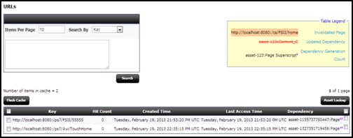

26.6.5 URLキャッシュの使用
すべてのバニティURLは、Webページで解決が完了すると、inCacheにキャッシュされます。このキャッシュは、「システム・ツール」の「キャッシュ管理」ノードで参照および管理できます。
URLキャッシュのアイテムの表示および使用:
  1. 「一般的な管理」ツリーで、「管理」ノード、「システム・ツール」ノード、「キャッシュ管理」ノード、「Sitesキャッシュ」ノードの順に展開し、「URLキャッシュ」をダブルクリックします。
    (次の図の)「URL」フォームが表示されます。
    図26-14 「URL」フォームのURLキャッシュ
    図26-14の説明が続きます
    「図26-14 「URL」フォームのURLキャッシュ」の説明
  2. フォームの上部に検索領域があります。検索条件として「キー」または「依存性」を選択します。「検索」をクリックします。
    「URL」フォームを初めてロードしたときは、すべてのアイテムが表示されます。「検索」フォームを使用して表示するアイテムを絞り込むと、キャッシュ内のアイテムを見つけやすくなります。
  4. キャッシュから選択したURLをフラッシュするには、各URLの左側にあるチェック・ボックスを選択します。ヘッダーのチェック・ボックスを選択すると、アセットの表示されているすべてのURLがマークされます。「キャッシュのフラッシュ」をクリックすると、URLのメモリーおよびストアがフラッシュされます。
  5. キャッシュ内の特定の依存性のURLを表示するには、各URLの右側にある依存性チェック・ボックスを選択します。ヘッダーのチェック・ボックスを選択すると、アセットの表示されているすべてのURLがマークされます。「ページ参照」をクリックすると、依存性が表示されます。

26.7.1 Co-Res SSキャッシュ概要フォームの概要
Co-Res Satellite Serverのキャッシュ概要フォームには、各キャッシュの次の基本データ(値は推定)がリストされます。
注意:
  1. 「一般的な管理」ツリーで、「管理」ノード、「システム・ツール」ノード、「キャッシュ管理」ノード、「Co-Res SSキャッシュ」ノードの順に展開し、「概要」をダブルクリックします。
    (次の図の)「サマリー」ページが表示されます。
    図26-16 「Co-Res SSキャッシュ」の「概要」
    図26-16の説明が続きます
    「図26-16 「Co-Res SSキャッシュ」の「概要」」の説明
  2. 「ページ・キャッシュ」、「キャッシュ依存性」または「URLキャッシュ」のチェック・ボックスを選択し、「ディスクへの書込み」をクリックして、選択したキャッシュのメモリー・ストア全体をディスクに書き込みます。
  3. 「ページ・キャッシュ」、「キャッシュ依存性」または「URLキャッシュ」のチェック・ボックスを選択し、「キャッシュのフラッシュ」をクリックして、選択したキャッシュのメモリー・ストアおよびディスク・ストアをフラッシュします。
