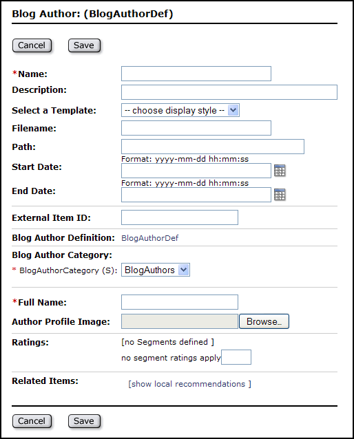

ブログ作成者のフル・ネームとイメージを作成者のブログ投稿の横に表示するには、作成者アセットを作成して、ユーザーのフル・ネームとイメージ(オプション)を指定する必要があります。
作成者アセットを作成するには::
  1. 一般管理者としてAdminインタフェースにログインします。
  2. ブログ・アセット・タイプを有効にするサイトを選択します。
  3. ボタン・バーで、「新規」をクリックします。
  4. 「新規ブログ作成者」をクリックします。
  5. 「ブログ作成者」フォームで、次のフィールドに値を入力します。
    図22-1 「新規ブログ作成者」フォーム
    図22-1の説明が続きます
    「図22-1 「新規ブログ作成者」フォーム」の説明
    • 名前: ブログ作成者アセットの名前を入力します。
      「名前」フィールドでは、次の文字は使用できません。一重引用符(')、二重引用符(")、セミコロン(;)、コロン(:)、疑問符(?)、パーセント記号(%)、小なり記号(<)、大なり記号(>)。さらに、名前の末尾にバックスラッシュ(\)は使用できません。
      注意:
      作成者がブログ・アセットを作成している場合は、同じ名前をブログ・アセットの「作成者」フィールドにも入力する必要があります。そうでないと、作成した作成者アセットが割り当てられた領域にパブリッシュされません。
    • 説明: 作成者アセットの短くわかりやすい概要を入力します(作成者のフル・ネームなど)。
    • ブログ作成者カテゴリ: デフォルトではこのフィールドは単一値です。BlogAuthorsのみ選択可能です。
    • フル・ネーム: ブログ作成者のフル・ネームを入力します。この名前は、この作成者が作成したブログに表示されます。
    • 作成者プロファイル・イメージ: 「参照」をクリックして、コンテンツ・プロバイダのイメージを選択します。
  6. 「保存」をクリックします。

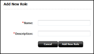

22.2.1 ブログ作成者用の一意のロールの作成
  1. 一般管理者として管理インタフェースにログインし、サイトを選択します。
  2. 「一般的な管理」ツリーで、「管理」ノード、「ユーザー・アクセス管理」ノード、「ロール」ノードの順に展開し、「新規追加」をダブルクリックします。
    「新規ロールの追加」フォームが開きます。
    図22-2 「新規ロールの追加」フォーム
    図22-2の説明が続きます
    「図22-2 「新規ロールの追加」フォーム」の説明
    • 名前: ロールの一意の名前を入力します。
      注意:
      「名前」フィールドでは、次の文字は使用できません。一重引用符(')、二重引用符(")、セミコロン(;)、コロン(:)、パーセント記号(%)、疑問符(?)、小なり記号(<)、大なり記号(>)。さらに、名前の末尾にバックスラッシュ(\)は使用できません。
    • 説明: ロールの役割を説明する短くわかりやすい文を入力します。
  3. 「新規ロールの追加」をクリックします。

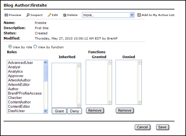

22.2.3 ブログ作成者アセットへのアクセス権限の設定
  1. 権限を設定するブログ作成者アセットにアクセスします。
    1. ボタン・バーで、「検索」をクリックします。
    2. 「ブログ作成者の検索」をクリックします。
    3. 「検索」をクリックします。
  2. ブログ作成者アセットを選択します。
  3. ブログ作成者の「調査」フォームで、「詳細...」メニューを選択し、「アクセス権限」をクリックします。
    図22-3 「アクセス権限」フォーム
    図22-3の説明が続きます
    「図22-3 「アクセス権限」フォーム」の説明
  4. 「ロール別に表示」ラジオ・ボタンを選択します。
  5. 「ロール」リストで、ブログ作成者へのロールの割当てで作成したロールを選択します。
  6. 「継承」リストで、すべての機能を選択し([Shift]キーを押しながら最初と最後の機能をクリック)、「付与」をクリックします。
    「継承」リストのすべての機能が「付与」リストに移動します。
  7. 「保存」をクリックします。
管理者を除く、選択したロールを割り当てられたブログ作成者のみが、このブログ作成者アセットを操作できるユーザーになります。
