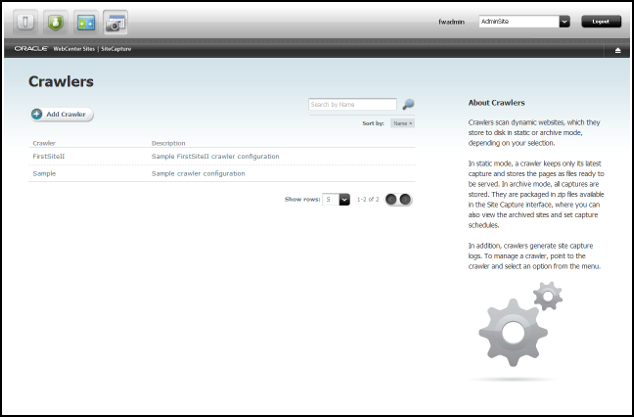

    「クローラ」ページが開きます。
  5. デフォルトのクローラがサイト・キャプチャとともにインストールされている場合は、SampleおよびFirstSiteIIという名前でそれらがリストされます。
    図31-1 「クローラ」ページ
    図31-1の説明が続きます
    「図31-1 「クローラ」ページ」の説明

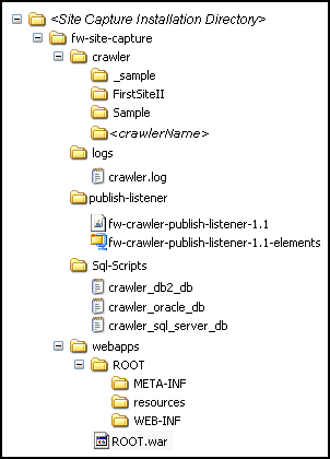

クローラを作成する前に、クローラのサイト・キャプチャ・プロセスを制御する構成ファイルが必要です。有用なファイルを作成する最速の方法は、サンプル・コードをコピーして、必要に応じてリコードすることです。
  1. 次のいずれかの方法で、サンプル構成ファイルをローカル・コンピュータにコピーします。
    • サイト・キャプチャ・アプリケーションにログインします。「クローラ」ページにSampleクローラがリストされている場合は、次を実行します(それ以外の場合は、次の項目に進みます)。
      1. Sampleをポイントし、「構成の編集」を選択します。
      2. 「構成ファイル」フィールドに移動し、そのコードをローカル・コンピュータ上のテキスト・ファイルにコピーして、ファイルをCrawlerConfigurator.groovyとして保存します。
    • サイト・キャプチャ・ホスト・コンピュータに移動し、CrawlerConfigurator.groovyファイルを<SC_INSTALL_DIR>/fw-site-capture/crawler/Sample/app/からローカル・コンピュータにコピーします。
      注意:
      各クローラは自身のCrawlerConfigurator.groovyファイルによって制御されます。このファイルはカスタム・フォルダ構造に格納されます。例:
      クローラを定義すると、サイト・キャプチャによってクローラの名前(<crawlerName>、このシナリオではSample)の付いたフォルダが作成され、そのフォルダが<SC_INSTALL_DIR>/fw-site-capture/crawler/というパスに配置されます。サイト・キャプチャは、<crawlerName>フォルダ内に/appサブフォルダを作成し、ローカル・コンピュータからこのフォルダにgroovyファイルをアップロードします。
      クローラが指定のモードで初めて使用される場合、サイト・キャプチャはそのモードでキャプチャしたサイトを格納するための追加のサブフォルダを(/<crawlerName>/内に)作成します。「静的にキャプチャされたサイトの管理」を参照してください。
  2. サンプルのgroovyファイルは、サンプルの開始URIを指定しています。次の手順でクローラを作成するときにリセットします。(開始URIのほか、クローラ深度などのパラメータを設定し、post-crawlコマンドを起動して、ターゲット・サイトに固有のロジックを定義するためのインタフェースを実装します。)
    この時点では、ダウンロードされたgroovyファイルをただちにカスタマイズするか、最初にクローラを作成してからそのgroovyファイル(サイト・キャプチャ・インタフェースで編集可能)をカスタマイズするかのオプションがあります。後者を実行する場合は、次の手順「クローラの定義」を続行してください。

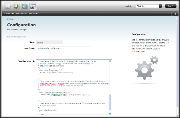

31.4.3 クローラ構成ファイルの編集
サイト・キャプチャ・インタフェースから、クローラ構成ファイル全体をリコードできます。この例では、単純に開始URIを設定します。
  1. 「クローラ」ページで、定義したクローラをポイントし、「構成の編集」を選択します。
    「構成ファイル」フィールドには、<SC_INSTALL_DIR>/fw-site-capture/crawler/<crawler name>/appにある、クローラのCrawlerConfigurator.groovy ファイルが表示されます。
  2. 次の方法で、開始URIをクローラに設定します。
    public String[] getStartUri() {
      return ["http://www.example.com/home"]
    注意:
    次の点に注意してください。
    複数の開始URIを設定できます。それらは同じサイトに属している必要があります。次の例に示すように、カンマ区切りの配列を入力します。
    public String[] getStartUri() {  return ["http://www.example.com/product","http://www.example.com/support"];  }
    構成ファイルには、クロール対象のリンクを抽出するためのロジックをコールするcreateLinkExtractorメソッドが含まれています。リンクは、クロール・セッション中にダウンロードされるマークアップから抽出されます。このメソッドと抽出ロジックの詳細は、『Oracle WebCenter Sitesでの開発』のcreateLinkExtractorに関する項を参照してください。
    構成ファイルには、クロールするリンク数を指定するgetMaxLinksメソッドも含まれています。デフォルト値は、迅速な実行を確保するため150に設定されています。なんらかの理由で静的キャプチャを停止する必要がある場合は、アプリケーション・サーバーを停止する必要があります。キャプチャのアーカイブは、サイト・キャプチャ・インタフェースから停止できます。
    『Oracle WebCenter Sitesでの開発』のクローラ構成ファイルのコーディングに関する項を参照してください。
  3. 「保存」をクリックします。

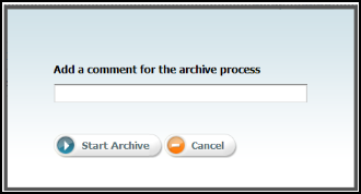

31.4.4.2 アーカイブ・モードでのクローラの手動実行
クローラをアーカイブ・モードで手動実行するには:
  1. 「クローラ」ページで、作成したクローラをポイントし、「アーカイブの開始」を選択します。
    コメント・ダイアログが開きます。
  2. ダイアログで、今後のジョブに関するコメントを追加します。
    図31-3 「コメント」ダイアログ
    図31-3の説明が続きます
    「図31-3 「コメント」ダイアログ」の説明
    注意:
    クローラが実行を開始した後は、コメントを追加できません。
    前出のダイアログでコメントを追加するように選択した場合、それは次の場所に表示されます。
    • 「ジョブの詳細」ページの「ジョブのコメント」フィールド(次の手順に示す)。
    • 「ジョブ」ページの「ジョブのコメント」フィールド。
    • 「アーカイブ」ページの「コメント」フィールド。
  3. 「アーカイブの開始」をクリックします。

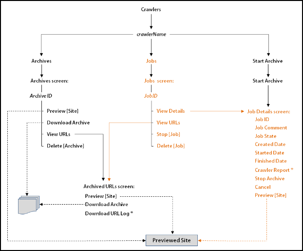

    「ジョブの詳細」ページが開きます。ここでは、アーカイブ・プロセスをいくつかの方法で管理できます。この演習を続けるには、「終了」が開くまで、「リフレッシュ」(「ジョブの状態」の隣)をクリックします。
    • 「リフレッシュ」は、ジョブ状態が「スケジュール済」または「実行中」のときに表示されます。「リフレッシュ」をクリックすると、表示されたジョブ状態が更新されます。可能なジョブ状態は、「スケジュール済」、「実行中」、「終了」、「停止」および「失敗」です。
    • 「アーカイブの停止」は、クローラ・セッションを終了します。キャプチャされたリソースはすべてアーカイブされ、ジョブ状態が「実行中」から「終了」に変更されます(変更を表示するには、「リフレッシュ」をクリックします)。
    • ジョブ状態が「終了」の場合、「プレビュー」が表示されます。「プレビュー」をクリックすると、アーカイブされたサイトが表示されます。
    • 「取消」をクリックすると、「ジョブ」ページにリダイレクトされます。実行中の場合、クローラは実行を継続します。
  4. アーカイブ・クロールが終了すると、結果がサイト・キャプチャ・インタフェースで使用可能になります。次に例を示します。
    • クローラ・レポートが「ジョブの詳細」ページに表示されます。レポートには、ダウンロードされたリソース数、その合計サイズとダウンロード時間、ネットワーク条件、HTTPステータス・コード、および必要に応じて追加のメモが記載されます。
    • アーカイブされたサイトをレンダリングするには、「ジョブの詳細」ページの「プレビュー」をクリックします。サイトの横には、アーカイブ管理オプションを備えたアーカイブIDテーブルがあり、これはアーカイブをポイントすると表示されます。

31.7 アーカイブされたサイトの管理について
アーカイブされたサイトは、サイト・キャプチャ・インタフェースの様々なフォームから管理できます。次の図は、アーカイブ、ジョブ、サイト・プレビュー、クローラ・レポート、URLログなどの様々な情報への経路の一部を示しています。
図31-6 アーカイブ情報へのパス
図31-6の説明が続きます
「図31-6 アーカイブ情報へのパス」の説明
  • たとえば、サイトをプレビューするには、「クローラ」フォームでクローラ(crawlerName)をポイントして、ポップアップ・メニュー(「アーカイブ」フォームを開くメニュー)から「アーカイブ」を選択し、「アーカイブID」をポイントして、ポップアップ・メニューから「プレビュー」を選択します。
  • 破線は同じオプションへの複数のパスを示しています。たとえば、サイトをプレビューするには、クローラの「アーカイブ」パス、「ジョブ」パスまたは「アーカイブの開始」パスをたどることができます。アーカイブをダウンロードするには、「アーカイブ」パスまたは「ジョブ」パスをたどることができます。
  • クローラ・レポートおよびURLログはアスタリスク(*)でマークされています。

31.8.1 クローラを作成および編集する際のヒント
クローラを作成し、その構成コードを編集する場合は、次の情報を考慮してください。
  • クローラ名は大文字と小文字が区別されます。
  • すべてのクローラの構成ファイルには、CrawlerConfigurator.groovyという名前が付けられます。この名前は変更しないでください。
  • クローラは、指定のサイト上で1つ以上のシードURIで開始し、1つ以上のパスをクロールするように構成できます。追加のJavaメソッドを使用して、クロール深度などのパラメータを設定したり、post-crawlコマンドを起動したり、セッション・タイムアウトを指定したりできます。リンクを抽出し、URLをリライトして、クロール・セッションの終了時に電子メールを送信するためのロジックを定義するようにインタフェースを実装できます。『Oracle WebCenter Sitesでの開発』のクローラ構成ファイルのコーディングに関する項を参照してください。
  • クローラが作成され保存されると、そのCrawlerConfigurator.groovyファイルはサイト・キャプチャ・ファイル・システムにアップロードされ、サイト・キャプチャ・インタフェースで編集可能になります。
  • クローラが静的サイト・キャプチャ・プロセスを実行している間は、2番目の静的キャプチャ・プロセスを使用して実行することはできません。
  • クローラがアーカイブ・キャプチャ・プロセスを実行している間は、2番目のアーカイブ・キャプチャ・プロセスを使用して実行することはできません。2番目のプロセスは「スケジュール済」としてマークされ、最初のプロセスが終了した後に開始されます。

31.9 一般的なディレクトリ構造
サイト・キャプチャ・ファイル・システムは、サイト・キャプチャがカスタム・クローラとそれらのキャプチャされたコンテンツを編成するフレームワークも提供します。ファイル・システムは、インストール関連ファイル、プロパティ・ファイル、サンプル・クローラ、およびサイト・キャプチャ・プロセスを制御するためにFirstSiteIIクローラによって使用されるサンプル・コードを格納するために、サイト・キャプチャ・インストール・プロセスで作成されます。
次の図は、よく使用されるサイト・キャプチャ情報を管理者が見つける際に役立つように、サイト・キャプチャで最も頻繁にアクセスされるフォルダを示しています。<crawlerName>以外のフォルダはすべて、サイト・キャプチャのインストール・プロセスで作成されます。<crawlerName>フォルダの詳細は、次に示す表と「カスタム・フォルダ」を参照してください。
図31-7 サイト・キャプチャ・ファイル・システム
図31-7の説明が続きます
「図31-7 サイト・キャプチャ・ファイル・システム」の説明
表31-3 サイト・キャプチャの頻繁にアクセスされるフォルダ
フォルダ 説明
/fw-site-capture
親フォルダです。
すべてのサイト・キャプチャ・クローラが含まれ、それぞれ専用のクローラ固有フォルダに格納されます。
/fw/site-capture/crawler/_sample
FirstSiteIIサンプル・クローラのソース・コードが含まれます。
注意: アンダースコア(「_」)で始まるフォルダ名はクローラとして扱われません。それらはサイト・キャプチャ・インタフェースには表示されません。
「Sample」という名前のクローラを表しています。このフォルダは、「Sample」クローラがサイト・キャプチャのインストール・プロセスでインストールされた場合にのみ作成されます。
Sampleフォルダには/appフォルダが含まれ、そこに「Sample」クローラ固有のCrawlerConfiguration.groovyファイルが格納されます。このファイルには動的サイトをキャプチャするための基本構成コードが含まれます。コードは、BaseConfiguratorクラスの必須メソッド(getStartUriなど)の使用方法を例示しています。
Sampleクローラが静的モードまたはアーカイブ・モードでコールされると、/Sampleフォルダ内にサブフォルダが作成されます。
/fw-site-capture/logs
サイト・キャプチャのシステム・ログであるcrawler.logファイルが含まれます。
/fw-site-capture/publish-listener
パブリッシュ・トリガー・クロール用のサイト・キャプチャをインストールするために必要な次のファイルが含まれます。
  • fw-crawler-publish-listener-1.1-elements.zip
  • fw-crawler-publish-listener-1.1.jar
/fw-site-capture/Sql-Scripts
サイト・キャプチャがデータを格納するために必要なデータベース表を作成する次のスクリプトが含まれます。
  • crawler_db2_db.sql
  • crawler_oracle_db.sql
  • crawler_sql_server_db.sql
/fw-site-capture/webapps
ROOT/WEB-INF/フォルダが含まれます。
/fw-site-capture/webapps/ROOT/WEB-INF
crawler.logファイルへのパスをカスタマイズするために使用されるlog4j.xmlファイルが含まれます。
/fw-site-capture/webapps/ROOT/WEB-INF/classes
次のファイルが含まれます。
  • sitecapture.propertiesファイル。サイト・キャプチャが実行されているWebCenter Sitesアプリケーションに関する情報を指定できます。情報には、WebCenter Sitesホスト・コンピュータ名(またはIPアドレス)およびポート番号が含まれます。
  • root-context.xmlファイル。サイト・キャプチャ・データベースを構成できます。
