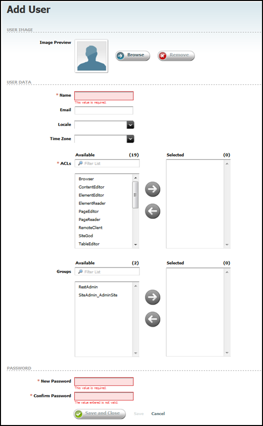

  3. 「ユーザー」フォームで、「ユーザーの追加」をクリックします。
    「ユーザーの追加」フォームが開きます。
    図8-1 「ユーザーの追加」フォーム
    図8-1の説明が続きます
    「図8-1 「ユーザーの追加」フォーム」の説明
    次の各フィールドに値を入力します。
    • イメージ・プレビュー: (オプション)「参照」ボタンを使用して、新しいユーザーに写真を関連付けます。
    • 名前: ユーザーがログインするときに使用する名前を入力します。
    • 電子メール: (オプション)有効な一意の電子メール・アドレスを入力します。
    • ロケール: (オプション)ユーザーの言語設定を選択します。言語設定を指定しない場合、WEMフレームワークは、ブラウザに設定されているデフォルト・ロケールを使用します。
    • タイムゾーン: (オプション)ユーザーのタイムゾーン設定をメニューから選択します。タイムゾーン設定を指定しない場合、ブラウザからユーザーのタイムゾーンが自動的に検出されます。
    • ACL: ACLは、ユーザーのデータベース表に対するアクセスを制限します。すべてのユーザーに、Browser、ElementReader、PageReader、UserReaderおよびxceleditorが必要です。一般管理者とサイト管理者にはxceladminも必要です。一般管理者にはさらに、TableEditorとUserEditorも必要です(Oracle WebCenter Sites: Engageを使用する場合はVisitorAdminも必要)。
    • グループ: グループは、RESTに対するアクセスを提供します。これらはアプリケーションのリソースへのアクセスの制御に使用されます。
      • 一般ユーザーを作成している場合は、とりあえずこの手順を省略します。ユーザーのグループへの割当ては、認可プロセス(アプリケーション使用のユーザーへの認可)の一環として手順4で実行します。
      • 一般管理者を作成している場合は、ユーザーをRestAdminグループ(WebCenter Sites Adminインタフェースで構成されるデフォルト・グループ)に割り当てます。このグループにはRESTリソースに対する無制限の権限があります。
      • サイト管理者を作成している場合は、ユーザーをSiteAdmin_AdminSiteグループ(WebCenter Sites Adminインタフェースで構成されるデフォルト・グループ)に割り当てます。
        注意:
        グループのセキュリティ構成は、WebCenter Sites Adminインタフェースで実行できます。RESTセキュリティ構成の表示を参照してください。
    • 新規パスワード: パスワードを6文字以上で入力します。
    • 確認パスワード: 上で入力したパスワードを再入力します。
  4. 「保存して閉じる」をクリックします。

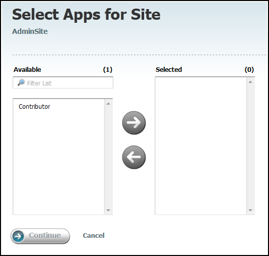

  2. アプリケーションをサイトに割り当てます。
    1. 「サイト」フォームで、サイト名の上にマウスを移動して「サイト・アプリケーションの管理」をクリックします。
    2. 「アプリケーションの割当て」をクリックします。
      「サイトのアプリケーションの選択」フォームが表示されます。
      注意:
      WEMフレームワークにアプリケーションが登録されていない場合、「アプリケーションの割当て」ボタンは淡色で表示されます。
      図8-2 「サイトのアプリケーションの選択」フォーム
      図8-2の説明が続きます
      「図8-2 「サイトのアプリケーションの選択」フォーム」の説明
    3. サイトに割り当てるアプリケーションを選択し、「選択済」リストに移動します。
      アプリケーションを検索するには、その名前を「フィルタ・リスト」フィールドに入力します。結果は、「選択可能」リストに表示されます。
    4. 「続行」をクリックして、ロールをアプリケーションに割り当てます。
    5. 「アプリケーションへのロールの割当て」フォームで、アプリケーションに割り当てるロールを選択し、「選択済」リストに移動します。
      注意:
      アプリケーションがAdminインタフェースの場合は、AdvancedUserロールを割り当てます。アプリケーションがContributorインタフェースの場合は、SitesUserロールを割り当てます。
      割り当てているロールを書き留めます。このサイトで、これらのロールのうち少なくとも1つをユーザーに割り当てて、ユーザーにこのアプリケーションへのアクセス権を付与する必要があります。
    6. 「保存して閉じる」をクリックします。

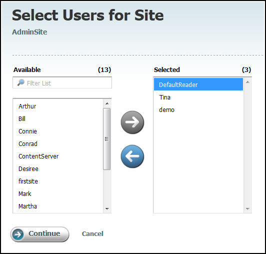

  3. ユーザーをサイトに割り当てます。
    1. Adminメニュー・バーで、「サイト」をクリックします。
    2. 新しいサイト名を選択し、「サイト・ユーザーの管理」をクリックします。
    3. 「ユーザーの割当て」をクリックします。
      「サイトのユーザーの選択」ダイアログが開きます。
      図8-3 ユーザーの割当てフォーム
      図8-3の説明が続きます
      「図8-3 ユーザーの割当てフォーム」の説明
    4. 「サイトのユーザーの選択」フォームでサイトに割り当てるユーザーを選択し、「選択済」リスト・ボックスに移動します。
    5. 「続行」をクリックして、ロールをユーザーに割り当てます。
    6. ユーザーをアプリケーションに結合します(アプリケーション・レベルの認可)。
      「ユーザーへのロールの割当て」フォームで、手順eでアプリケーションに割り当てたロールのうち少なくとも1つをユーザーに割り当てます。
      注意:
      すべてのアプリケーションの場合: サイトのユーザーおよびアプリケーションでロールを共有すると、そのサイトの当該アプリケーションへのアクセス権がユーザーに付与されます。アプリケーションがAdminインタフェースである場合は、ユーザーにAdvancedUserロールを割り当てる必要があります。アプリケーションがContributorインタフェースである場合は、ユーザーにSitesUserロールを割り当てる必要があります。
      WebCenter Sites以外のアプリケーションの場合: アプリケーションにロールによって保護されているインタフェース機能(「編集」など)がある場合、機能のロール(仕様はアプリケーション開発者から入手可能)のうち少なくとも1つをユーザーに割り当てることによって、各機能に対するアクセスを構成します。それによって、ユーザーがアプリケーション・レベルで完全に認可されます。ただし、ユーザーはRESTレベルで認可されないかぎり、アプリケーションのリソースを使用することはできません。「保存して閉じる」をクリックして、手順5に進みます。
      WebCenter Sitesのアプリケーションおよびユーザーの場合: WebCenter Sitesには、ロールによって保護されているインタフェース機能があります。WebCenter Sitesで直接構成されているユーザーの場合、そのロールはWEMフレームワークで維持されます。それらは、WEM Adminインタフェースでサイト別にリストされます。たとえば、ユーザーにContributorインタフェースからアセットをパブリッシュする権限を付与するには、そのユーザーに、SitesUserロールに加えて、パブリッシャ・ロールを割り当てる必要があります(「ユーザーに対するContributorインタフェースからのアセットのパブリッシュの認可」を参照)。また、application RESTサービスによって、RESTレベルでWebCenter Sitesユーザーが認可されます(管理者が手順4を実行する必要がなくなります)。「保存して閉じる」をクリックして、手順5に進みます。
