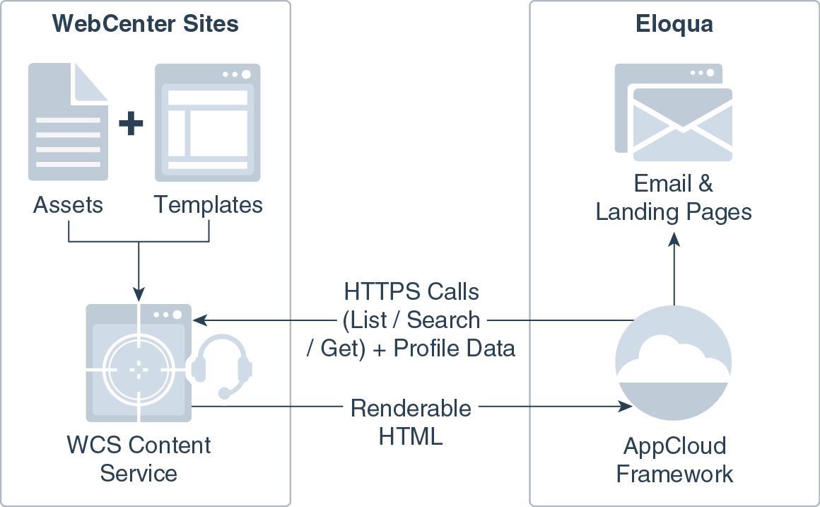

54.1.1 Cloud Marketing ServicesとWebCenter Sitesの統合
Eloquaでは、AppCloudフレームワークを使用して、Oauth 1.0経由で認証されたセキュアなHTTPを介してターゲットWebCenter Sitesインスタンスで実行されているWebCenter Sitesコンテンツ・サービスと通信します。サポートされている操作には、取得、検索、リスト、コピー、変更および削除が含まれます。WebCenter Sitesコンテンツ・サービスおよびEloqua AppCloudフレームワーク間で渡されるセキュアなHTTPコールをトラブルシューティング目的で記録できます。
WebCenter Sites管理者は、Eloquaマーケティング担当者が使用できるアセット・タイプを決定します。WebCenter Sitesのコンテンツは、ターゲットの電子メールまたはランディング・ページに直接埋め込まれるレンダリング可能なHTMLコードとしてEloquaに配信されます。
特定の訪問者またはキャンペーンの問合せ先に特定のコンテンツをターゲット設定するために、目的のWebCenter Sitesコンテンツをレンダリングするテンプレートで、Eloquaから訪問者セグメントおよび問合せ先フィールド・データを自動的に受け入れてレンダリング中に置換するプレースホルダ・タグを含めることができます。

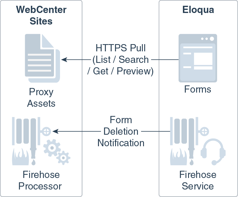

Eloquaフォームは、WebCenter Sitesページに配置されてプロキシ・アセットとして参照され、WebCenter Sitesテンプレートによってレンダリングされます。Eloqua管理者は、WebCenter Sitesインスタンスで使用できるEloquaフォームを決定します。
WebCenter Sitesページに埋め込まれているフォームが削除される場合、影響を受けるページがそれに応じて更新できるようにEloquaのFirehoseサービスが電子メールを介してWebCenter Sites管理者(あるいは他の個人またはグループ)に通知します。通知メッセージでは、影響を受けるページが一覧表示されます。
WebCenter Sitesには、統合プロセスを開始するサンプルのレンダリング・テンプレートが同梱されています。

    フィールド 値
    アイコンURL
    https://wcs-instance.company.com/cs/images/eloqua/AppIcon.png
    名前
    WebCenter Sites Firehose
    説明
    WebCenter Sites Firehose通知サービス
    パターン
    Form.Deleted
    通知URL
    https://wcs-instance.company.com/cs/ContentServer?pagename= EloquaIntegration/Processor/FirehoseNotification
  6. 「保存」をクリックし、変更内容を保存します。
  7. WebCenter Sitesインスタンスのweb.xmlファイルのprotectedPagesリストに次の行を追加します。
EloquaフォームがWebCenter Sitesページに埋め込まれたら、Eloquaフォームを含むそのページのレンダリングされたコピーがWebCenter Sitesキャッシュに格納されます。Eloquaマーケティング担当者がEloqua内の埋込みフォームを削除する場合、キャッシュされたページのコピーが無効になります。
Firehoseサービスから通知された場合、影響を受けるページを管理するWebCenter Sitesコントリビュータがページから削除されたEloquaフォームを手動で除去し、再パブリッシュする必要があります。そうしないと、ページが訪問者のブラウザに不完全に配信されます。
