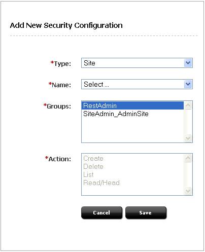

63.3.1 セキュリティ・モデル
WEMセキュリティ・モデルはオブジェクト、グループおよびアクションに基づいています。セキュリティは、Adminインタフェースでオブジェクト・タイプごとに構成する必要があります。特定のタイプのオブジェクトにユーザーがアクセスできるのは、特定のタイプのオブジェクトに対して指定されたアクションを実行する権限を持つグループの少なくとも1つにこのユーザーが属する場合のみです。
図63-2 新規セキュリティ構成の追加
図63-2の説明が続きます
「図63-2 新規セキュリティ構成の追加」の説明
  • オブジェクトは、サイト、ユーザー、アセットなど、WEMフレームワーク内のエンティティを示す総称です。保護オブジェクトには次のタイプがあります。
    • アセット・タイプ
    • アセット
    • 索引
    • サイト
    • ロール
    • ユーザー
    • ユーザー・ロケール
    • ACL
    • アプリケーション
  • セキュリティ・グループは、ユーザーを集約して、ユーザーの(オブジェクトへの操作)権限を同時に管理するために使用します。
  • アクションは、LIST、READ、UPDATE、CREATE、DELETEの各セキュリティ権限です。LISTはオブジェクトをリストするサービス(/typesなど)に対するGET権限を提供し、READは個々のオブジェクトの詳細を取得するサービス(/types/{assettype}など)に対するGET権限を提供します。
    権限は、許可されたオブジェクトを操作するためにグループに割り当てられます。ACLなど一部のオブジェクトは読取り専用です(WebCenter Sitesで直接作成できますが、RESTを介して作成できません)。
