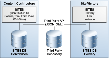

プロキシ・アセットのアーキテクチャ
プロキシ・アセットとは、リモートの場所に保管され、その場所で管理されているコンテンツを表します。この図は、プロキシ・アセットのアーキテクチャを示しています。
図56-1 プロキシ・アセットのアーキテクチャ
図56-1の説明が続きます
「図56-1 プロキシ・アセットのアーキテクチャ」の説明
このアーキテクチャの内容は、次のとおりです。
  • サード・パーティのコンテンツ・リポジトリは、パブリックの読取りAPIを通じて、編集用インスタンスと配信インスタンスの両方からアクセスできると想定されています。
  • Contributorインタフェースは、外部コンテンツをUIに表示するために、サード・パーティ・リポジトリにアクセスするようにカスタマイズされています。
  • プロキシ・アセットは、UIにレンダリングされる外部コンテンツごとに実行時に作成されます。プロキシ・アセットには、メタデータは格納されません。このメタデータは、サード・パーティのサービスが提供するパブリックの読取りAPIを通じてアクセスできると想定されています。
  • ライブ・インスタンスでは、プロキシ・アセット用に作成されたテンプレートで同一のリポジトリとAPIにアクセスして、ライブ・サイトに外部コンテンツをレンダリングします。

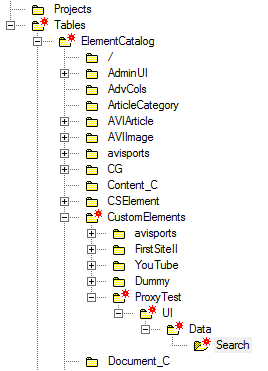

56.2.3 プロキシ・アセットへの検索機能の追加
検索機能を追加するには:
  1. Sites Explorerを開き、WebCenter Sitesインスタンスにログインします。
  2. Sites Explorerで、Tables/ElementCatalog/CustomElementsの下で、次のディレクトリ構造ProxyTest/UI/Data/Searchを作成します。
    Sites Explorerのディレクトリ構造Tables/ElementCatalog/CustomElementsを示します。
  3. ProxyTest/UI/Data/Searchの下で、2つの新しい行を追加します。
  4. ${WCS_PROXY}\src\jsp\cs_deployed\CustomElements\ProxyTest\UI\Data\Search内の対応するファイルからコンテンツをコピーして貼り付けます。
    • SearchAction
      • elementname: SearchAction
      • url: CustomElements\ProxyTest\UI\Data\Search\SearchAction.jsp
    • SearchJson
      • elementname: SearchJson
      • url: CustomElements\ProxyTest\UI\Data\Search\SearchJson.jsp
  5. Sites Explorerで、ElementCatalogの下に、ProxyTest: Tables\ElementCatalog\ProxyTestを追加します。
  6. Tables\ElementCatalog\ProxyTestの下で、${WCS_PROXY}\src\jsp\cs_deployed\ProxyTest\GetData.jsp : GetData (elementname: GetData, url: ProxyTest/GetData.jsp)からコンテンツをコピーして貼り付けて新しいエントリを作成し、これらの変更を保存します。

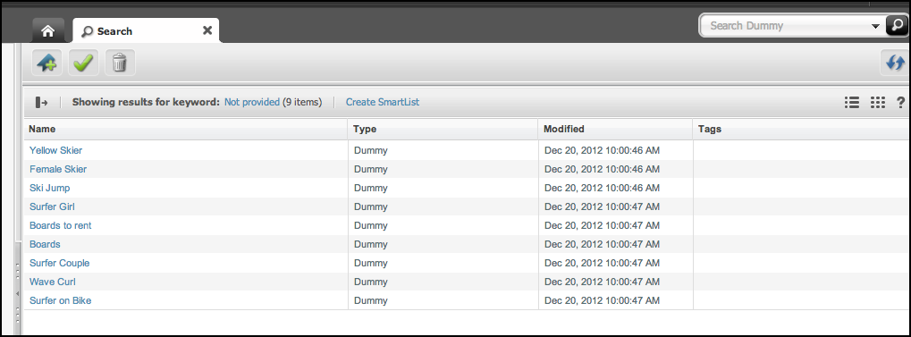

  7. Contributorインタフェースで、ProxyTestの「Search」フィールドに、「ski」または「surfing」を入力するか、何も入力しません。
    プロキシ・アセットが移入されたリストが表示されます。

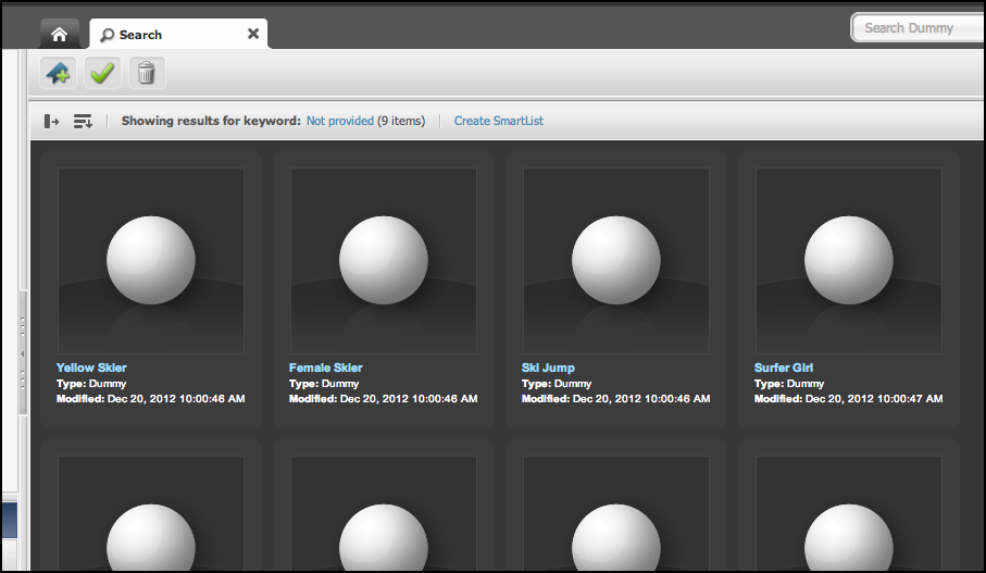

56.2.4 プロキシ・アセットへのサムネイル・グリッド機能の追加
サムネイル・グリッド機能を追加するには:

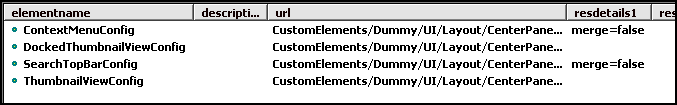

  1. Sites Explorerで、Tables\ElementCatalog\CustomElements\ProxyTest\UIの下で、次のフォルダ構造\Layout\CenterPane\Search\Viewを作成します。
  2. ${WCS_PROXY}\src\jsp\cs_deployed\CustomElements\ProxyTest\UI\Layout\CenterPane\Search\View内の対応するファイルからコンテンツをコピーして貼り付けて次のエントリを追加します。
    • ThumbnailViewConfig:
      • elementname: ThumbnailViewConfig
      • url: CustomElements\ProxyTest\UI\Layout\CenterPane\Search\View\ThumbnailViewConfig.jsp
    • DockedThumbnailViewConfig:
      • elementname: DockedThumbnailViewConfig
      • url: CustomElements\ProxyTest\UI\Layout\CenterPane\Search\View\DockedThumbnailViewConfig.jsp

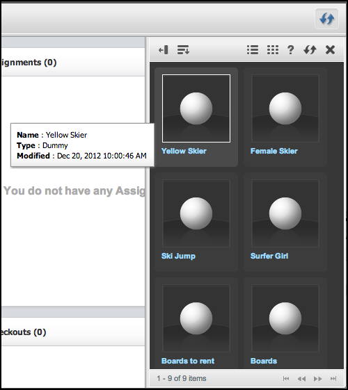

  3. Contributorインタフェースで、ProxyTestアセットの有効な検索条件を入力します。
    グリッド・モードでサムネイル・イメージが表示されます。

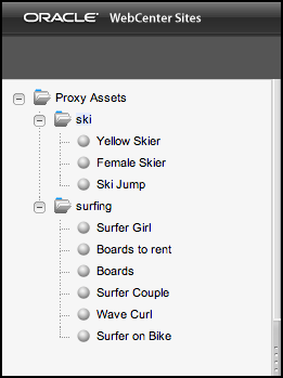

56.2.5 プロキシ・アセットへのツリー機能の追加
ツリー機能を追加するには:
  1. Sites Explorerで、Tables\ElementCatalog\ProxyTestの下で、Treeという名前のディレクトリを作成します。
  2. ${WCS_PROXY}\src\jsp\cs_deployed\ProxyTest\Tree内の対応するファイルからコンテンツをコピーして貼り付けて次のエントリを追加します。
    • Load
      • elementname: Load
      • url: ProxyTest\Tree\Load.jsp
    • Root
      • elementname: Root
      • url: ProxyTest\Tree\Root.jsp

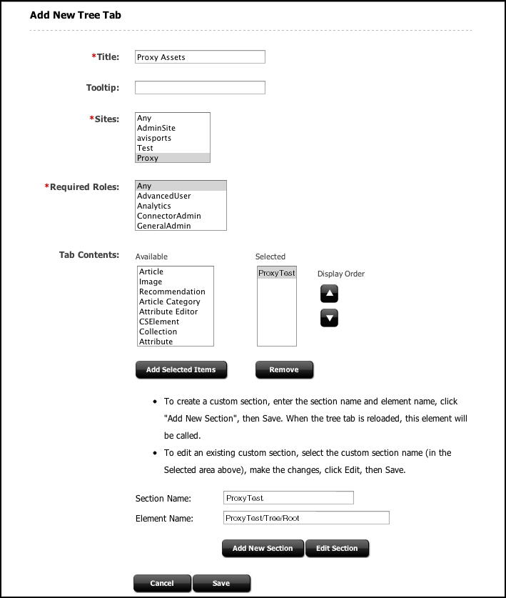

  3. Adminインタフェースに切り替えます。
  4. ツリー・タブを追加します。
    1. 「管理」ノードを開きます。
    2. ツリーで「ツリー」をダブルクリックします。
      「ツリー・タブ」ページが表示されます。
    3. 「新規ツリー・タブの追加」をクリックします。
    4. 次を入力します。
      • 「タイトル」フィールドに、ProxyTestTreeTabと入力します。
      • 「サイト」ボックスで、avisports (または使用している任意のサイト)を選択します。
      • 「必須ロール」ボックスで、「任意」を選択します。
      • 「タブ・コンテンツ」ボックスで、「ProxyTest」を選択し、「選択したアイテムの追加」をクリックします。
      • 選択したボックスで、「ProxyTest」をクリックします。
      • 「セクション名」フィールドに、ProxyTestと入力します。
      • 「エレメント名」フィールドに、ProxyTest/Tree/Rootと入力します(スラッシュのみを使用します)。
      • 「セクションの編集」をクリックし、「保存」をクリックします。
  5. Contributorインタフェースに切り替えます。
  6. 「コンテンツ・ツリー」で、「ProxyTestTreeTab」ツリー・タブを開きます。
    カテゴリskiおよびsurfingが各アセットとともにドラッグ・アンド・ドロップが可能になっていることがわかります。

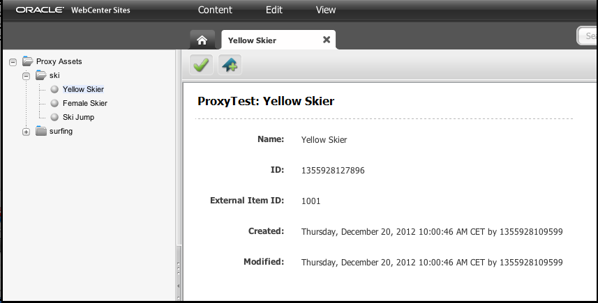

56.3.2 新しいプロキシ・アセット・タイプの登録
WebCenter SitesリポジトリでProxyTestのコンテンツを表すには、新しいプロキシ・アセット・タイプを定義します。

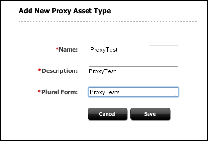

プロキシ・アセット・タイプを作成するには:
  1. 「管理」ノードで、プロキシ・アセット・マネージャを開き、「新規追加」をダブルクリックします。
    「新規プロキシ・アセット・タイプの追加」ページが開きます。
    図56-2 「新規プロキシ・アセット・タイプの追加」ページ
    図56-2の説明が続きます
    「図56-2 「新規プロキシ・アセット・タイプの追加」ページ」の説明
  2. 「名前」フィールドに、プロキシ・アセット・タイプの名前を入力します。同様に、「説明」フィールドに説明を入力して、「複数形」フィールドに名前の複数形を入力します。
    注意:
    Contributorインタフェースでは、プロキシ・アセットを作成または編集できません。そのため、この手順では、「検索」スタート・メニューのみを有効化する必要があります。
    この例では(さらに、このドキュメントの後続部分で使用するために)、「名前」フィールドにProxyTest、「説明」フィールドにProxyTest、「複数形」フィールドにProxyTestと入力します。
  3. 「保存」をクリックします。
注意:
プロキシ・アセット・メーカーは、新しいアセット・タイプを登録して、それと同じ名前で単一の表を作成します。プロキシ・アセット表は、標準アセット・メタデータのサブセットのみを保持し、唯一の固有列externalidを定義します。この列は、外部リポジトリに含まれる外部コンテンツの識別子を保管するためのものです。

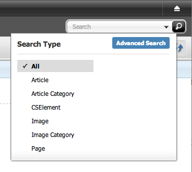

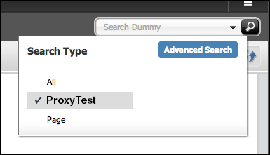

56.3.4 検索のカスタマイズ
「検索スタート・メニューのカスタマイズ」で説明したように、ProxyTestアセット・タイプのコントローラ・エレメントUI/Data/Search/Searchをオーバーライドするために、次のエレメントを作成します。
\sites-home\bootstrap\samples\miscellaneous\SampleProxy\proxy_sample\src\jsp\cs_deployed\CustomElements\ProxyTest\UI\Data\Search\SearchAction.jsp
\sites-home\bootstrap\samples\miscellaneous\SampleProxy\proxy_sample\src\jsp\cs_deployed\CustomElements\ProxyTest\UI\Data\Search\SearchAction.jsp\SearchJson
次の図に、検索ドロップダウンの「ProxyTest」オプションを示します。ProxyTest(つまり、作成したプロキシ・アセット・タイプの名前)を選択すると、Luceneベースの検索ではなく、カスタムの検索コードが実行されます。
図56-3 ProxyTestアセットを示す検索ドロップダウン
図56-3の説明が続きます
「図56-3 ProxyTestアセットを示す検索ドロップダウン」の説明

56.3.4.4 カスタム検索のテスト
JSONのスクリプトを記述したら、検索機能が完全に動作することをテストします。検索をテストするには:
Contributorインタフェースで、検索ボックスから検索タイプとしてProxyTestを選択します。「検索」アイコンをクリックします。
「検索」タブが開き、関連データが表示されます。
次の図に、同じコンテンツをサムネイル表示で示します。
図56-5 サムネイル表示の検索結果
図56-5の説明が続きます
「図56-5 サムネイル表示の検索結果」の説明
「検索」タブは、ドッキング・モードでも機能します。次の図に、デフォルトのデータが入力されたツールチップを示します。
図56-6 ドッキングされたパネル内の検索結果
図56-6の説明が続きます
「図56-6 ドッキングされたパネル内の検索結果」の説明

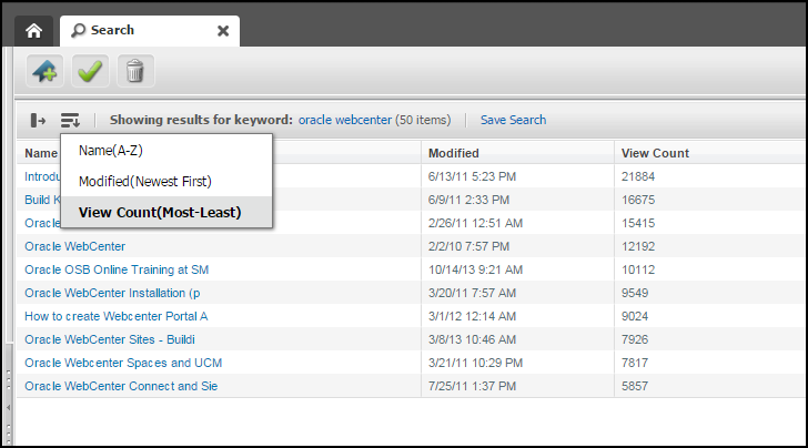

フィールド別のプロキシ・アセットのソート
プロキシ・アセットのソートは、外部コンテンツ・ソースAPIによって行われます(WebCenter Sitesでは結果が内部でソートされません)。このため、すべてのフィールドのソートがサポートされる場合とされない場合があります。ユーザーは、「ソート」アイコンをクリックしてソート・オプションから選択することにより、プロキシ・アセットのソート検索を実行できます。
注意:
ProxyTestアセットの例はソートをサポートしていません。
この図は、フィールド別にソートされたプロキシ・アセットを示しています。
ソート・オプションは、CustomElements/ProxyTest/UI/Layout/CenterPane/Search/View/SearchTopBarConfigに設定されています。ソート・オプションに対しては次を定義する必要があります。
  • fieldname: リクエスト・オプションとともにSearchActionに渡されるsort変数の値。これは、ソート対象のフィールド(dateなど)を示す必要があります。
  • displayname: 「ソート」ドロップダウン・メニューに表示される文字列(View Count(Most-Least)など)。
  • sortorder:descendingまたはascending。descendingの場合、fieldname値の前にマイナス記号(-)が追加されます。

SearchTopBarConfigエレメントとContextMenuConfigエレメントは、どちらもエレメントのresdetails1 (またはresdetails2)フィールドにmerge=falseを設定しておく必要があります。
図56-7 構成ファイルのエレメントの詳細値フィールド
図56-7の説明が続きます
「図56-7 構成ファイルのエレメントの詳細値フィールド」の説明

56.3.5.1 カスタム・ツリー・タブの登録
カスタム・ツリー・タブは、「新規ツリー・タブの追加」ページで定義します。この例で作成するタブでは、Proxy Assetsという新しいコンテンツ・ツリーを作成します。このツリーには、ProxyTest/Tree/Rootを参照する単一のカスタム・セクション(ProxyTest)を含めます。
この例のカスタム・ツリー・タブを登録するには:
  1. Adminインタフェースで、「管理」ノードを開き、「ツリー」をダブルクリックします。
    「ツリー・タブ」ページが開きます。
  2. 「ツリー・タブ」ページの下側にある、「新規ツリー・タブの追加」をクリックします。
    「新規ツリー・タブの追加」ページが開きます。
  3. 必要に応じて、各フィールドに入力します。この例では、次のようにフィールドに入力します。
    • タイトル: タブのタイトルとしてProxy Assetsを入力します。
    • サイト: リストから「プロキシ」を選択します。
    • 必須ロール: リストから「任意」を選択します。
    • タブ・コンテンツ: 「ProxyTest」を選択してから、「選択したアイテムの追加」をクリックして、その項目を「選択済」列に移動します。「選択済」列の項目は、「ProxyTest」のみにする必要があります。
    • セクション名: フィールドに、ProxyTestと入力します。
    • エレメント名: フィールドに、ProxyTest/Tree/Rootと入力します。
    図56-9 「新規ツリー・タブの追加」ページ
    図56-9の説明が続きます
    「図56-9 「新規ツリー・タブの追加」ページ」の説明
  4. 各フィールドに適切な値を入力したら、「保存」をクリックしてアセットを保存します。
56.3.5.2 ツリーのコードの実装
  1. ProxyTest/Tree/Rootでは、外部リポジトリを問い合せてツリーのルート・ノード(この例では、カテゴリのリスト)を取得します。
  2. 各カテゴリのツリー・ノードのデータを生成します。
    <%@ taglib prefix="cs" uri="futuretense_cs/ftcs1_0.tld"%>
    <%@ taglib prefix="satellite" uri="futuretense_cs/satellite.tld"%>
    <%@ taglib prefix="ics" uri="futuretense_cs/ics.tld"%>
    <%@ page import="org.codehaus.jettison.json.*"%>
    <cs:ftcs>
    <%-- Retrieve all categories from ProxyTest repository --%>
    <ics:setvar name="serviceURL" value="/browse/categories.json" />
    <ics:callelement element="ProxyTest/GetData" />
    JSONArray list = (JSONArray)ics.GetObj("items");
    for (int i = 0; i < list.length(); i++) {
         String category = (String)list.get(i);
         // 1) build a tree node id - needs to be unique
         // Note: we need to make sure that AssetType is not present in the scope
         // (BuildTreeNodeID is otherwise assuming the tree node to be an asset node)
         <ics:removevar name="AssetType" />
         <ics:callelement element="OpenMarket/Gator/UIFramework/BuildTreeNodeID" >
              <ics:argument name="AdHoc" value='<%=category %>' />
         </ics:callelement>
         // 2) build the 'LoadURL' that is, the URL to call to load this node's children
         // OpenMarket/Gator/UIFramework/LoadTab is a standard element.
         // Required input is:
         // - populate: the element rendering tree nodes to execute
         // - op: must be set to 'load'
         // We're also passing 'category' which is required by our custom logic in
         // ProxyTest/Tree/Load
         <satellite:link assembler="query"
                           pagename="OpenMarket/Gator/UIFramework/LoadTab"
                           outstring="LoadURL">
         <satellite:argument name="populate" value="ProxyTest/Tree/Load"/>
         <satellite:argument name="op" value="load"/>
         <satellite:argument name="category" value='<%=category %>' />
         </satellite:link>
         <ics:callelement element="OpenMarket/Gator/UIFramework/BuildTreeNode">
              <ics:argument name="Label" value='<%=category %>' />
         </ics:callelement>
    </cs:ftcs>
    この図は、このコードを使用して生成されたツリーを示しています。
    図56-10 生成されたカスタム・ツリー
    図56-10の説明が続きます
    「図56-10 生成されたカスタム・ツリー」の説明

    その後、各カテゴリを参照できます。
    図56-11 カスタム・ツリーのオブジェクトの参照
    図56-11の説明が続きます
    「図56-11 カスタム・ツリーのオブジェクトの参照」の説明

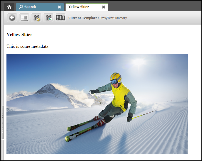

  4. ノードをダブルクリックすると、そのノードについてのデフォルトのプロキシ・アセット調査ページが開きます。

    3. 検索バーで、検索タイプとしてYouTube Videoを設定します。
    4. 検索語を入力し、「検索」アイコンをクリックします。

56.5.1 検索スタート・メニューのカスタマイズ
Contributorインタフェースで、ユーザーは、「検索」スタート・メニューを選択することにより、特定のアセット・タイプに制限された検索を実行します。この図は、「検索タイプ」リストを示しています。
図56-12 「検索タイプ」スタート・メニューの選択
図56-12の説明が続きます
「図56-12 「検索タイプ」スタート・メニューの選択」の説明
特定のアセット・タイプに応じて検索をカスタマイズするには、次のエレメントを作成して、コントローラ・エレメントUI/Data/Search/Searchをオーバーライドします。
CustomElements/<AssetType>/UI/Data/Search/SearchAction
CustomElements/<AssetType>/UI/Data/Search/SearchJson
コントローラ・エレメントと、エレメントのオーバーライドの詳細は、「Contributorインタフェースの検索ビューのカスタマイズ」を参照してください。

56.5.2 コンテンツ・ツリーのカスタマイズ
コンテンツ・ツリーは、新規または既存のツリー・タブに含めるカスタムのツリー・セクションを定義することでカスタマイズできます。カスタム・ツリー・タブのセクションの詳細は、ツリーへのアクセスの管理のためのオプション(Adminインタフェースのみ)を参照してください。
カスタム・ツリー・タブのセクションは、なんらかのレンダリング・ロジック(最終的にはツリー・ウィジェットで使用される)に基づいてデータを生成するJSPエレメントを参照します。ツリー・データは、次のユーティリティ・エレメントを使用して生成されます。
  • OpenMarket/Gator/UIFramework/BuildTreeNodeId: ツリー・ノードIDを生成します。
  • OpenMarket/Gator/UIFramework/BuildTreeNode: 適切に書式設定されたツリー・ノード・データを生成します。
次の例では、ツリー・ノードがアセットを表しているかどうかに応じたツリー・ノードの作成方法を示しています(アセット・ノードと非定型ノードの比較)。Adminインタフェースのツリーのカスタマイズを参照してください。

  6. Contributorインタフェースで、「検索」フィールドは空白のままにして、ProxyTestアセットを検索します。
  7. アセットの詳細が含まれるProxyTestアセットをクリックします(YellowSkierなど)。
  8. 「プレビュー」をクリックし、ProxyTestSummaryレイアウトを選択し、「適用」をクリックします。
ProxyTestアセットのタイトル、メタデータおよびイメージが表示されます。この図は、YellowSkierと呼ばれるサンプル・グラフィックを示しています。

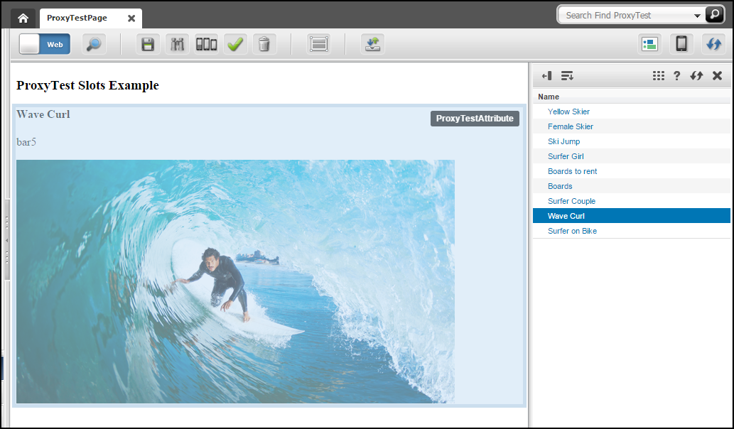

  4. ページ・アセットを作成します。
    1. Contributorインタフェースで、メニュー・バーから、「コンテンツ」、「新規」、「ページ (セクション)」の順に選択します。
    2. 「追加」フィールドに、ProxyTestPageと入力します。
    3. 「ページ定義」ドロップダウン・リストから、「ProxyTestPageDef」を選択します。
    4. 「テンプレート」ドロップダウン・リストから、「ProxyTestSlotTemplate」を選択します。
    5. フォーム・モードおよびWebモードで、ProxyTestアセットをProxyTestAttributeスロットにドラッグ・アンド・ドロップします。
      Webモードでは、ProxyTestアセットはProxyTestSummaryテンプレートを使用してレンダリングされます。
