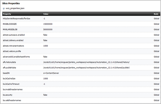

システムに構成されたすべてのプロパティとその値を表示する手順:
  1. WebCenter Sitesにログインして、サイト名を選択し、管理インタフェースにアクセスします。
  2. ナビゲーション・ペインで、「一般的な管理」セクションを選択してから「管理」を展開します。
  3. 「管理」ツリーで「システム・ツール」、「システム情報」の順に開き、「Sites情報」をダブルクリックします。
    「Sites情報」フォームが開きます。
  4. 「Sitesプロパティ」の「使用可能」リスト・ボックスで、wcs_properties.jsonファイルを選択してから「追加」をクリックします。
  5. 「結果の表示」をクリックします。
    「Sitesプロパティ」フォームが開き、wcs_properties.jsonファイルの名前が表示されます。
  6. wcs_properties.jsonノードを開き、すべてのプロパティのリストと現在の値を表示します(図1-1を参照)。

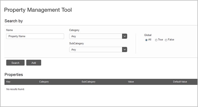

1.3.1 プロパティ管理ツールへのアクセス
プロパティ管理ツールはWebCenter Sites管理インタフェースにあります。
  1. 管理者資格証明を使用してWebCenter Sitesにログインし、サイトの名前を選択してから、「管理」インタフェース・アイコンを選択します。
  2. 「管理」ツリーで、「システム・ツール」ノードを開きます。
  3. 「システム・ツール」ノードで、「プロパティ管理」をダブルクリックします。
    図1-2に示すように「プロパティ管理ツール」が開きます。
    図1-2 プロパティ管理ツール
    図1-2の説明が続きます。
    「図1-2 プロパティ管理ツール」の説明

  1. プロパティ管理ツールを「プロパティ管理ツールへのアクセス」に記載されているように開きます。
  2. 構成するプロパティを検索します。次のフィールドの値を入力します。
    • 名前: 表示するプロパティの完全な名前または名前の一部を入力します。
    • カテゴリ: (オプション)プロパティに関連するカテゴリの名前を選択します。
    • サブカテゴリ: (オプション)カテゴリが「カテゴリ」フィールドから選択された場合、そのカテゴリに関連するサブカテゴリがドロップダウン・メニューに表示されます。プロパティに関連するサブカテゴリの名前を選択します。
    • グローバル: 次のオプションのいずれかを選択します。
      • すべて: 指定した名前およびカテゴリのすべてのプロパティが結果に表示されます。
      • True: 「グローバル」フラグがtrueに設定されたプロパティのみが結果に表示されます。
      • False: 「グローバル」フラグがfalseに設定されたプロパティのみが結果に表示されます。
  3. 「検索」をクリックします。
    検索条件に一致するプロパティがページの「プロパティ」セクションにリストされます。
  4. 変更する値を含むプロパティの名前をクリックします。
    プロパティの詳細は次のように表示されます。
    • カテゴリ: このプロパティがリストされるカテゴリを示します。
    • 有効な値: プロパティに使用できる値をリストします。
    • サブカテゴリ: プロパティのサブカテゴリを示します。
    • デフォルト値: プロパティに推奨される値です。
    • 説明: プロパティに関する情報を提供します。
    • 値: プロパティの実際の値です。
    • グローバル: このプロパティの値がすべてのクラスタ・ノードで共有されることを示します。
    • 再起動が必要: 新しい値が有効になるように、アプリケーション・サーバーを再起動する必要があるかどうかを示します。
  5. 「値」フィールドに、このプロパティの値を入力します。
  6. 「保存」をクリックします。
  7. 構成するプロパティごとに手順2から6を繰り返します。
  8. 保存したプロパティのrestart_requiredがtrueに設定されている場合、新しい値が有効になるようにアプリケーション・サーバーを再起動します。
