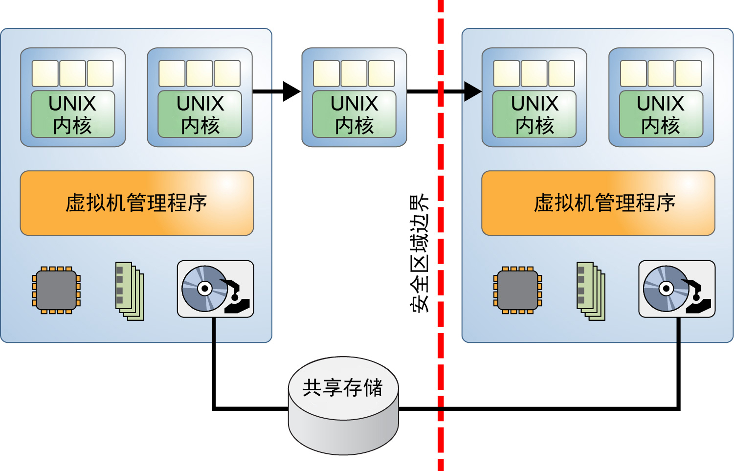

使用安全类(具有相同安全要求和特权的域组)将各个域互相隔离。通过将同一个安全类中的来宾域分配到特定的硬件平台,即使在突破隔离的情况下,也能防止攻击跨界进入其他安全类。
如果无意间将来宾域迁移到分配给不同安全类的平台,则实时域迁移功能可能会突破隔离,如下图中所示。因此,要仔细规划来宾域迁移,确保不允许跨安全类边界进行迁移。
图 4 跨安全边界的域迁移
要最大限度地减少或消除迁移操作导致的安全漏洞,必须在每个源计算机和目标计算机对之间手动交换并安装 ldmd 生成的带外主机证书。有关如何设置 SSL 证书的信息,请参见Oracle VM Server for SPARC 3.5 管理指南 中的 Configuring SSL Certificates for Migration。

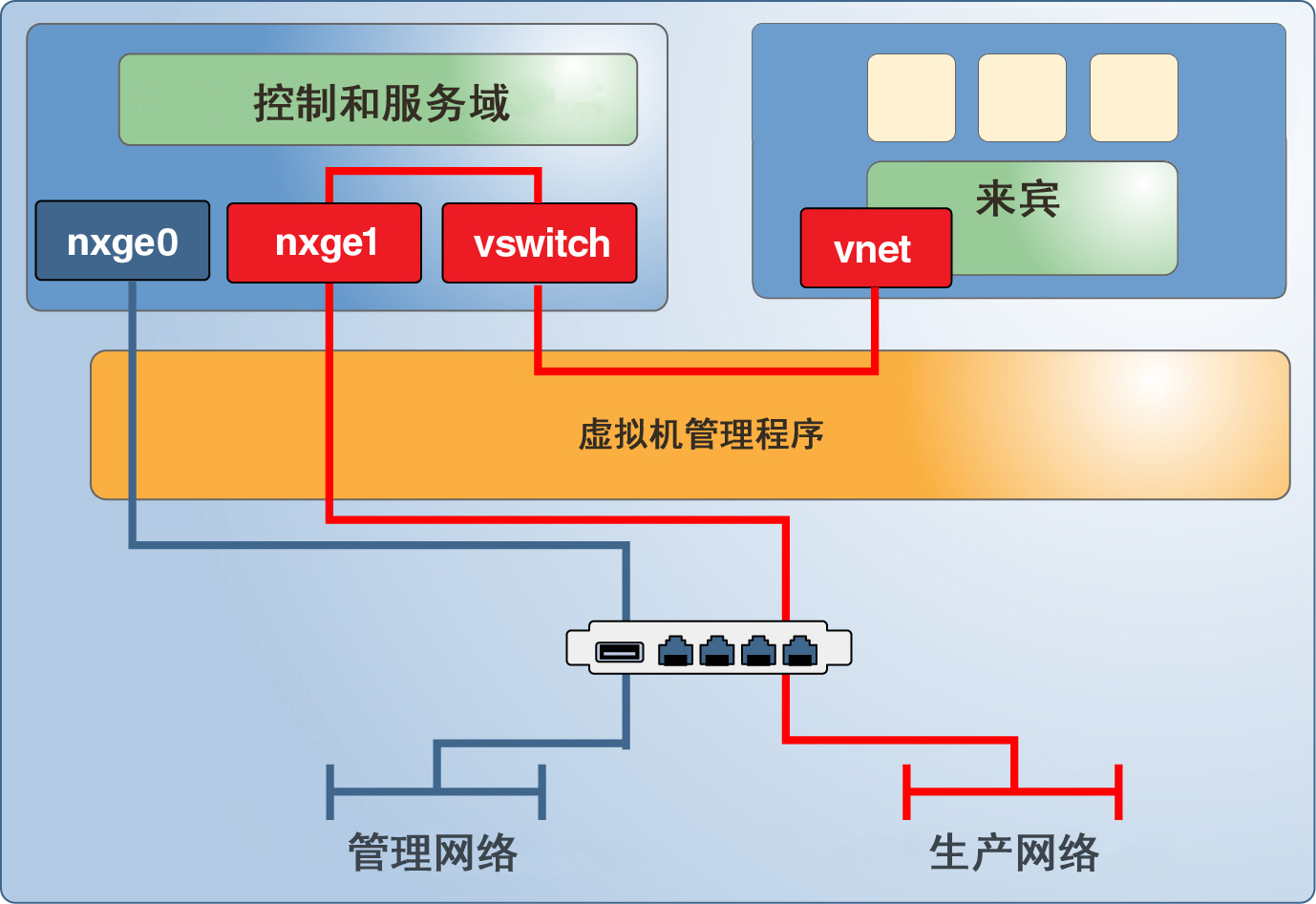

可以使用 VLAN 标记将多个以太网段整合到一个物理网络上。此功能也可用于虚拟交换机。为了减轻虚拟交换机实现中涉及软件错误的风险,要为每个物理 NIC 和 VLAN 配置一个虚拟交换机。为了进一步防备以太网驱动程序方面的错误,要避免使用标记的 VLAN。但是,由于这是一个众所周知的标记 VLAN 漏洞,因此发生此类错误的可能性很低。对采用 Oracle VM Server for SPARC 软件的 Oracle Sun SPARC T 系列服务器的入侵测试没有显示此漏洞。

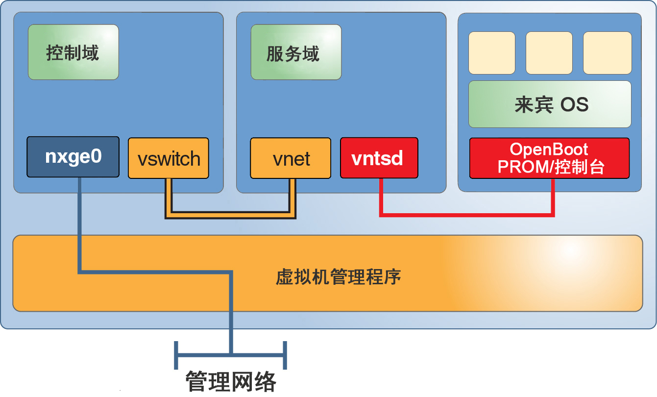

将所有配备了服务处理器 (service processor, SP) 的服务器连接到专用管理网络。此配置也推荐用于执行环境的域。如果已经联网,则在这些域自己的专用网络上托管这些域。不要将执行环境域直接连接到分配给生产域的那些网络。虽然可以通过 Oracle ILOM SP 提供的单个控制台连接执行所有管理工作,但此配置会让管理变得很繁琐,以致不切实际。通过划分生产网络和管理网络,可以防止窃听和操纵。这种类型的分隔还可以防止通过共享网络从来宾域攻击执行环境。
图 5 专用管理网络

服务域可以为系统上的来宾域提供一些虚拟服务。这些服务可能包括虚拟交换机、虚拟磁盘或虚拟控制台服务。
服务域示例 显示了提供控制台服务的服务域示例。控制域经常会承载控制台服务,因此也是一种服务域。执行环境域经常会组合一个或两个域中的控制域、I/O 域和服务域的功能。

图 6 服务域示例
