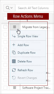

2.3.8.3.1 編集可能対話グリッドの「行アクション」メニューについて
編集可能対話グリッドには「行アクション」メニューが表示されます。編集可能グリッドの行は、行の追加、複製、削除、リフレッシュや、行を元に戻すなどの機能で、すぐに編集できます。

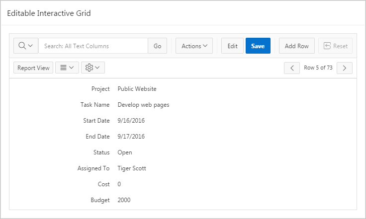

単一行ビュー
グリッド表示から、行の内容の単一ページ表示に変更します。個別行を一度に1行ずつ詳しく表示するために使用されます。グリッドの行を移動するには、「前」および「次」ボタンをクリックします。グリッドに戻すには、「レポート・ビュー」ボタンをクリックします。
行の追加
現在の行の下に新しい行を追加します。
行のコピー
現在選択している行のコピーを作成し、元の行の下にコピーを挿入します。
行の削除
行を削除します。
行をリフレッシュします
データベースをコールしてすべての更新を導入することで、行をリロードします。
アプリケーション・ページ全体をリロードせずに行を更新するには、行をリフレッシュします。
変更を元に戻す
グリッドが最後に保存されたとき以降に行に加えられたすべての変更を元に戻します。

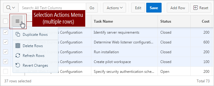

2.3.8.3.4 編集可能対話グリッドでの複数行の編集
編集するには、編集可能対話グリッドの目的の行を選択し、「選択アクション」メニューからオプションを選択します。
編集可能対話グリッドで複数の行を編集するには、次のステップを実行します。
  1. チェック・ボックス列のチェック・ボックスを選択することで行を選択します。
    ヒント:
    すべての行を選択するには、列見出しのチェック・ボックスをクリックします。すべての行を選択した場合、再びクリックすると、すべての行が選択解除されます。
  2. 対話グリッドの列見出しで「選択アクション」メニュー・アイコンをクリックします
  3. 有効なオプションを選択します。オプションには、「重複」、「削除」、「リフレッシュ」、「回復」などがあります。
選択した変更が適用されます。
