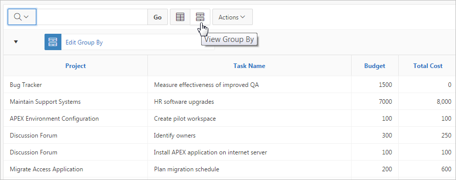

「グループ化」を使用して結果セットを1つ以上の列でグループ化し、列に対して算術計算を実行します。グループ化を定義した後、検索バーのビュー・アイコンを使用して、グループ化ビューとレポート・ビューを切り替えることができます。
3.7.10.1 グループ化の作成
対話グリッドを再編成するには、「アクション」メニューの「グループ化」機能を使用します。
グループ化を使用するには、次のステップを実行します。
  1. 「アクション」メニューをクリックして「グループ化」を選択します。
    「グループ化」ダイアログが表示されます。
  2. 「グループ化」ダイアログで、次のようにします。
    1. 表示する列を選択します。列を追加するには、「列別のグループの追加」をクリックします。
    2. ファンクション、列、ラベルおよび書式マスクを選択します。合計を作成するには、「合計」チェック・ボックスをクリックします。別のファンクションを追加するには、「ファンクションの追加」をクリックします。
    3. 「適用」をクリックします。
「グループ化」アイコンが、「アクション」メニューの左に表示されます。結果のレポートには、プロジェクト、タスク名、予算列が表示されます。また、原価合計という新しい列が右側に表示されます。
