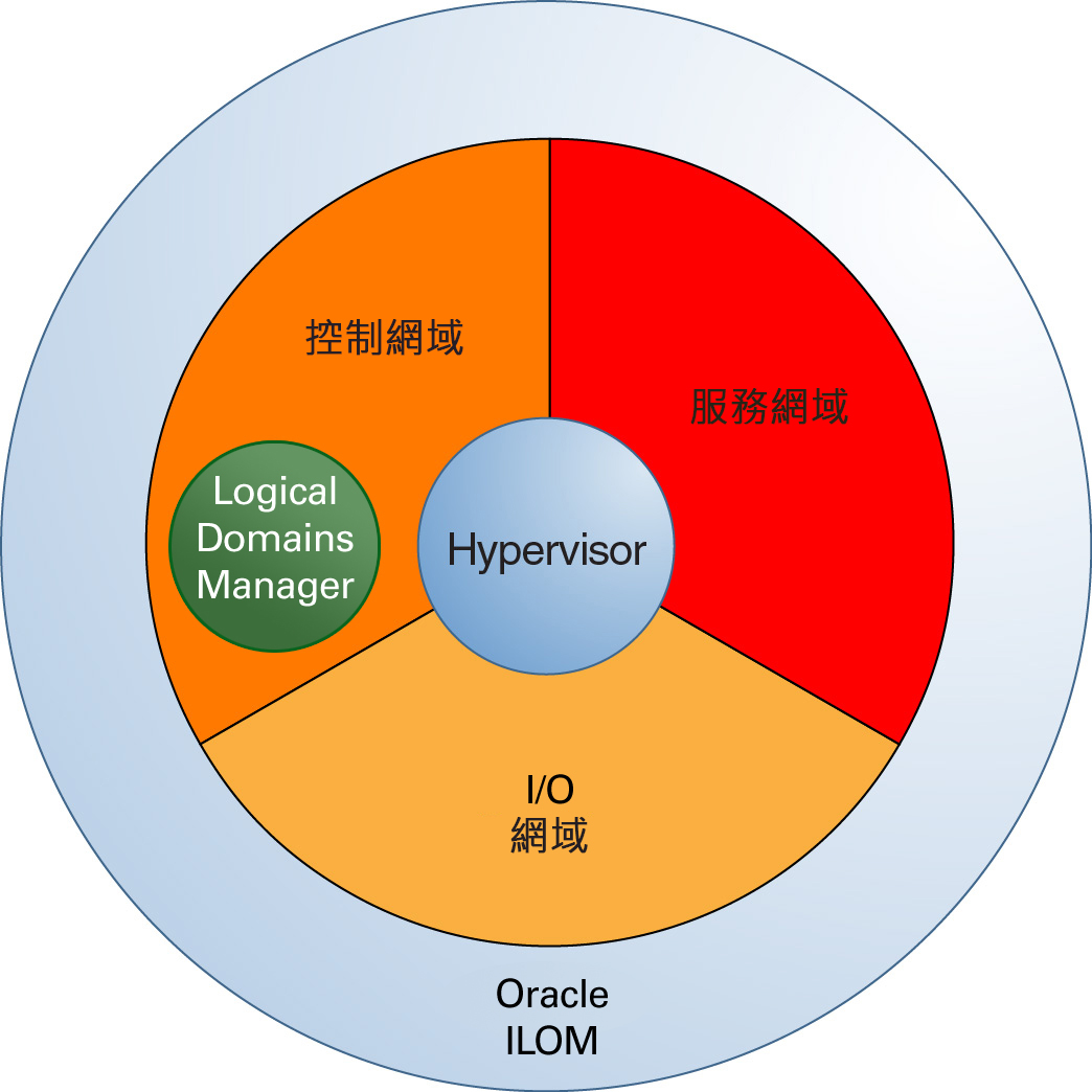

執行環境的元件 顯示執行環境的元件。每個元件提供的特定服務會共同組成執行生產環境來賓網域的整個平台。為了系統的完整性,正確設定元件是非常重要的。
所有執行環境元件都是攻擊者的可能目標。本節描述可能影響執行環境中每個元件的威脅。某些威脅與對策可能適用於一個以上的元件。

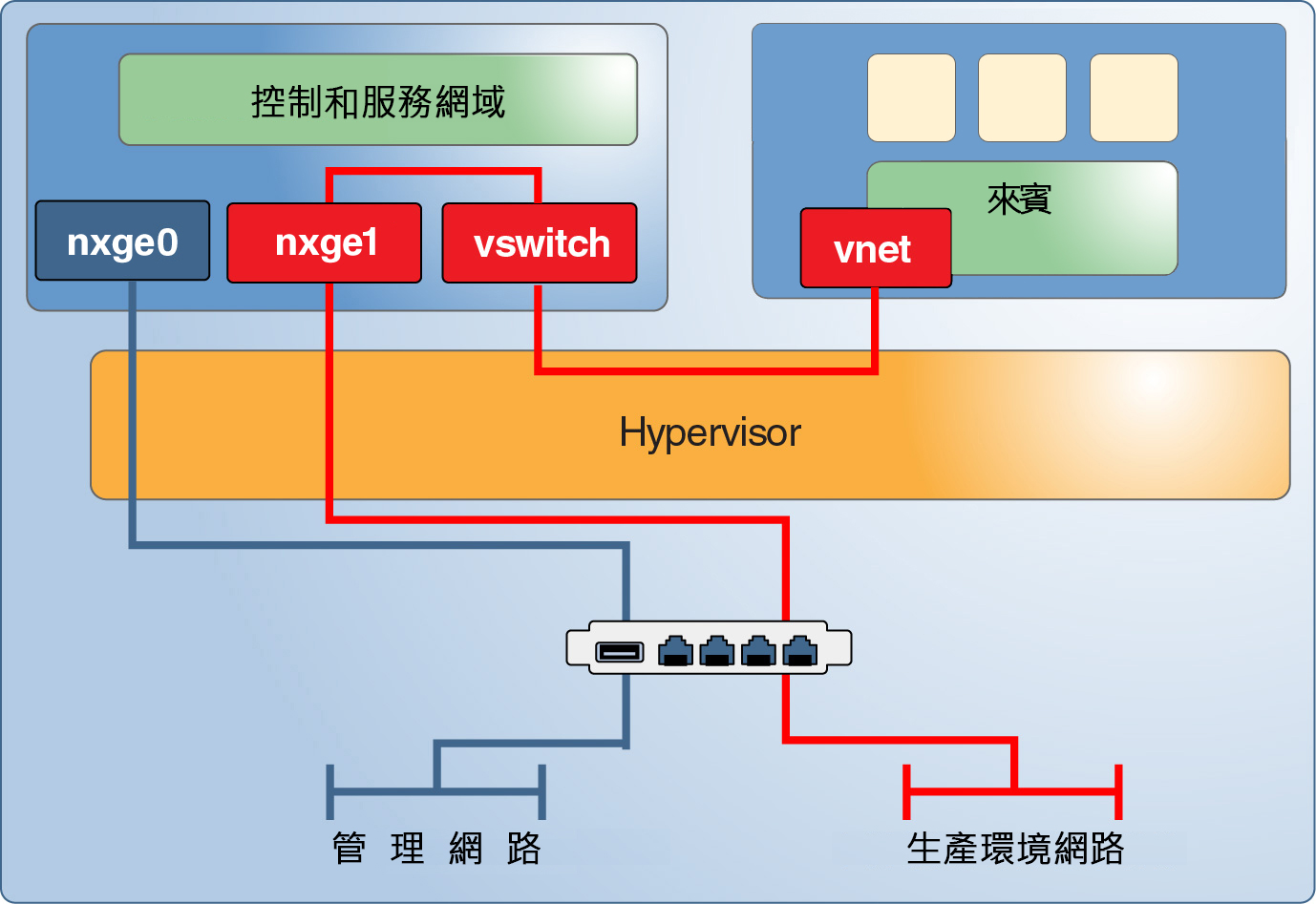

將配備有服務處理器 (SP) 的所有伺服器連線至專用的管理網路。也建議您在執行環境的網域中使用此組態。如果完全是網路環境,請在其專用的網路上代管這些網域。請勿將執行環境網域直接連線至指派給生產環境網域的網路。雖然您可透過 Oracle ILOM SP 提供的單一主控台連線來執行所有管理工作,但這種組態會導致管理過於複雜而無法實行。透過區隔生產環境網路與管理網路,您也可以同時防禦竊聽與操控攻擊。此類型的區隔也可排除攻擊者經由共用網路,從來賓網域對執行環境發動攻擊的可能性。
圖 5 專用的管理網路

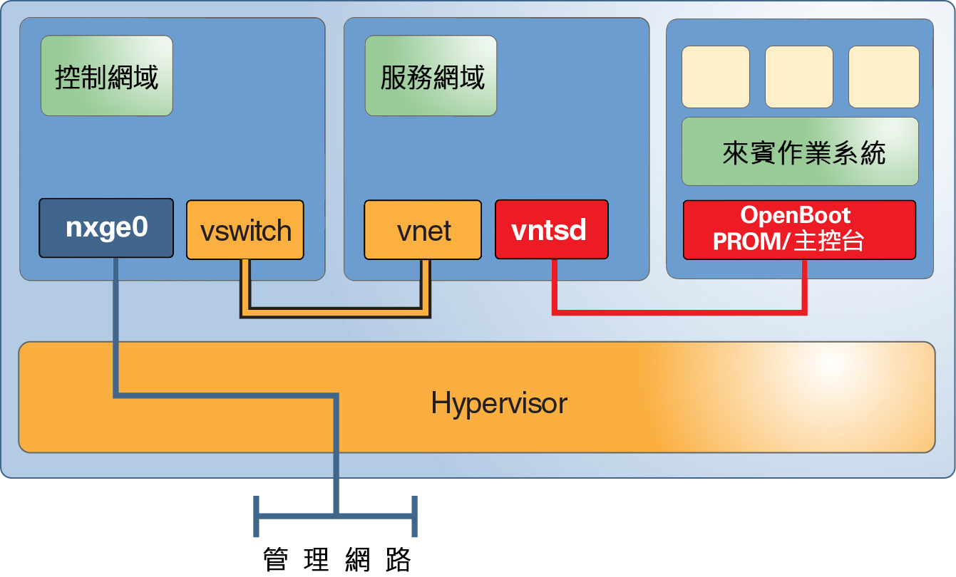

服務網域會將某些虛擬服務提供給系統上的來賓網域。服務可能包含虛擬交換器、虛擬磁碟或虛擬主控台服務。
服務網域範例 顯示提供主控台服務的範例服務網域。控制網域通常會代管主控台服務,因此也是服務網域。執行環境網域通常將控制網域、I/O 網域及服務網域的功能合併在一或兩個網域中。
取得服務網域控制權的攻擊者可以竄改資料,或是監聽透過提供的服務所進行的任何通訊。這類控制權可能包含來賓網域的主控台存取權、網路服務的存取權或磁碟服務的存取權。
雖然攻擊策略與控制網域上的攻擊策略相同,但可能造成的損失卻較少,因為攻擊者無法修改系統組態。最終的損失可能包括服務網域提供的資料被竊或被竄改,但並不是竄改任何資料來源。視服務性質而定,攻擊者可能需要交換核心模組。
圖 6 服務網域範例
