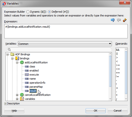

JDeveloperの式ビルダーを使用してEL式を宣言的に作成できます。「プロパティ」ウィンドウから「式ビルダー」にアクセスできます。
始める前に:
EL式に関する知識が役立つ場合があります。「EL式の作成」を参照してください。
式ビルダーの使用手順:
  1. 「プロパティ」ウィンドウで、変更する属性を見つけて、右端のドロップダウン・メニューを使用して「式ビルダー」を選択します。
  2. 次の機能を使用して式を作成します。
    • 「変数」ドロップダウンを使用して、式に含める項目を選択します。これらの項目は、階層形式のバインディング・オブジェクトであるツリーに表示されます。ツリーの各アイコンは、式で使用できる各種タイプのバインディング・オブジェクトを表します。
      ツリーの絞り込みには、ドロップダウン・フィルタを使用するか、検索フィールドに検索条件を入力します。MAFで公開されているELでアクセス可能なオブジェクトは、「ADFマネージドBean」ノードの「モバイル・アプリケーション・フレームワーク・オブジェクト」ノードにあります。
      ヒント:
      これらのオブジェクトの詳細は、MAF Javadocを参照してください。また、「式ビルダーのカテゴリについて」も参照してください。
      ツリーで項目を選択すると、その項目がEL式内の「式」ボックスに移動されます。「式」ボックスに式を直接入力することもできます。
    • 演算子ボタンを使用して、式に論理演算子または算術演算子を追加します。
    図16-1は、「ADFマネージドBean」カテゴリからEL式を作成する方法の例を示しています。ただし、EL式は、「式ビルダーのカテゴリについて」で説明されているどのカテゴリからも作成できます。

MAFは、アクティブな画面と非アクティブな画面のバインディング・コンテナを参照するために、異なるルートEL式を使用します。MAF AMXバインディング・オブジェクトにアクセスするために、EL式で使用できるプロパティのリストを確認してください。
ルートEL式#{bindings}で、アクティブな画面のバインディング・コンテナを参照できます。式#{data.PageDefName}で、別の画面のバインディング・コンテナを参照できます。MAF AMXバインディング・オブジェクトは、バインディング・コンテナ#{bindings.Name}から名前で参照されます。
表16-4は、実行時に、EL式でMAF AMXバインディング・オブジェクトの値にアクセスするために使用できるプロパティのリストの一部を示しています。プロパティは、アルファベット順に並んでいます。
表16-4 MAFバインディングのランタイムELプロパティ

enabled
アクション・バインディングの状態に応じて、trueまたはfalseを戻します。たとえば、アクション・バインディングは、ユーザーが「先頭へ」、「次へ」、「前へ」、「最後へ」などのナビゲーション・ボタンをクリックした場合に決定される現在位置に基づいて、有効化(true)または無効化(false)されます。
いいえ
はい
いいえ
いいえ
execute
解決されたときに、名前付きアクションまたはmethodActionバインディングを起動します。
いいえ
はい
いいえ
いいえ

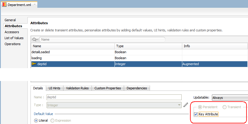

16.9.1 属性を主キーとして指定する方法
データ・オブジェクトのデータ・コントロール構造ファイルでは、そのデータ・オブジェクトの主キーとして属性を指定できます。設定された主キーが継承されていないデータ・オブジェクトに、主キーとして属性を設定する手順を使用してください。
データ・オブジェクトのデータ・コントロール構造ファイルの概要エディタでは、そのデータ・オブジェクトの主キーとして属性を指定できます(そのデータ・オブジェクトの基礎クラスでまだ指定していない場合)。
始める前に:
属性プロパティの設定方法の知識があると役立ちます。属性の使用を参照してください
次のタスクを完了する必要があります。
属性を主キーとして設定する手順は次のとおりです。
  1. 「アプリケーション」ウィンドウで、使用するデータ・コントロール構造ファイルをダブルクリックします。
  2. 概要エディタで、「属性」ナビゲーション・タブをクリックします。
  3. 「属性」ページで、主キーとして指定する属性を選択して、「詳細」タブをクリックします。
  4. 「詳細」ページで、「キー属性」プロパティを設定します。
注意:
属性がクラス内ですでに主キーとして指定されている場合、データ・コントロールはその設定を継承し、「キー属性」チェックボックスが選択されます。ただし、この場合は、「キー属性」オプションを選択解除することはできません。

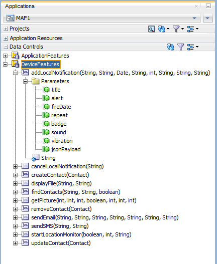

16.11 DeviceFeaturesデータ・コントロールの使用方法
新しいMAFアプリケーションを作成すると、MAFは「データ・コントロール」パネルにDeviceFeaturesデータ・コントロールを表示します。MAF AMXページ上のデータ・コントロールで使用可能な操作を使用して、デバイス上のユーザー連絡先の管理、電子メール・メッセージとSMSテキスト・メッセージの使用、デバイスの場所の確認、デバイスのカメラの使用、デバイスに保管しているイメージの取得を実行します。
MAFでは、アプリケーション内でDeviceFeaturesデータ・コントロールを通じて使用できるデバイス固有の機能が公開されます。DeviceFeaturesデータ・コントロールは、新しいMAFアプリケーションを作成するときに「データ・コントロール」パネルに表示されるコンポーネントです。Cordova Java APIは、このデータ・コントロールを通じて抽象化されます。これにより、MAF AMXとして実装されたアプリケーション機能から、デバイスに埋め込まれた様々なサービスにアクセスできるようになります。DeviceFeaturesデータ・コントロールから提供される操作をMAF AMXページ内にドラッグ・アンド・ドロップすることで、デバイスに格納されたユーザーの連絡先を管理する機能の追加、電子メール・メッセージとSMSテキスト・メッセージの両方の作成と送信、デバイスの位置の確認、デバイスのカメラの使用およびデバイスのファイル・システムに格納されたイメージの取得を実行できます。次の項では、これらの操作を宣言的に使用する方法や、JavaコードとJavaScriptを使用して実装する方法など、各操作について詳しく説明します。

MAFアプリケーション・テンプレートを使用してアプリケーションを作成すると、自動的にDeviceFeaturesデータ・コントロールが「データ・コントロール」パネルに表示されます。図16-10は、「概要」エディタ内のDeviceFeaturesデータ・コントロールを示しています。次のメソッドを使用できます。
  • addLocalNotification
  • cancelLocalNotification
  • createContact
  • displayFile
  • findContacts
  • getPicture
  • removeContact
  • sendEmail
  • sendSMS
  • startLocationMonitor
  • updateContact

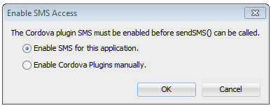

ネットワーク・アクセスを除き、すべてのApache Cordova対応デバイス機能へのアクセスは、MAFアプリケーションの場合デフォルトでは有効になっていません。DeviceFeaturesデータ・コントロールによって公開されている操作が実行時に正常に機能するには、関連するプラグインがMAFアプリケーションで有効になっている必要があります。たとえば、DeviceFeaturesデータ・コントロールのsendSMS操作を使用する場合は、MAFアプリケーションでSMSプラグインを有効にする必要があります。プラグインは手動で有効にするか、MAFアプリケーションで関連するプラグインが有効になっていない操作をドラッグ・アンド・ドロップしたときにJDeveloperによって表示されるダイアログで該当するオプションを選択して有効にします。たとえば、まだSMSプラグインが有効になっていないMAFアプリケーションのMAF AMXページにsendSMS操作をドラッグ・アンド・ドロップすると、JDeveloperによって図16-11のダイアログが表示されます。
図16-11 DeviceFeaturesデータ・コントロールの操作用プラグインの有効化
この図は周囲のテキストで説明しています
操作に必要なプラグインが有効になっていない場合、MAF AMXページのソース・ファイル内に警告メッセージが表示されます。たとえば、MAFアプリケーションでSMSプラグインが有効になっていないと仮定しましょう。MAF AMXページの、アプリケーションがsendSMS操作を起動する箇所に、図16-12に示した警告メッセージが表示されます。この問題を解決するには、「MAFアプリケーションでのプラグインの使用方法」の説明に従って、プラグインを手動で有効にします。
図16-12 DeviceFeaturesデータ・コントロールの操作に必要なプラグイン

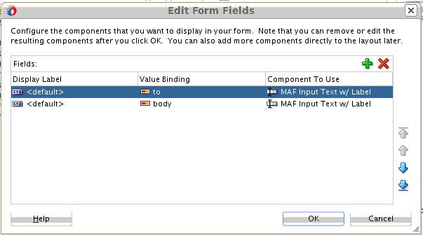

DeviceFeaturesデータ・コントロールを使用してsendSMS操作をカスタマイズするには:
SMSの送信のためページに対話型フォームを表示するには、sendSMS操作を「データ・コントロール」パネルのDeviceFeaturesデータ・コントロールからドラッグし、ページ・デザイナ上にパラメータ・フォームとしてドロップします。その後、「フォーム・フィールドの編集」ダイアログでフォームをカスタマイズできます。実行時に、アプリケーション・ユーザーが前述の様々なフィールドの値を入力できる、編集可能なフォームがページに表示されます。このフォームの下にあるボタンを使用すると、デバイスのSMSインタフェースを表示できます。このインタフェースには、指定したすべてのフィールドに値が事前移入されいる送信準備が整ったSMSが表示されます。
図16-14は、ページ上の編集可能なフォームを使用してSMSを送信するためのバインディングを示しています。
図16-14 デザインタイムで編集可能なフォームを使用してSMSを送信するためのバインディング
この図は周囲のテキストで説明しています

DeviceFeaturesデータ・コントロールを使用してcreateContact操作をカスタマイズするには:
  1. JDeveloperで、「データ・コントロール」パネルのDeviceFeaturesデータ・コントロールからcreateContact操作をドラッグし、リンクまたはボタンとしてページ・デザイナ上にドロップします。
    リンクまたはボタン: 「アクション・バインディングの編集」ダイアログが表示され、createContact操作に対するContactオブジェクトのパラメータを入力するよう求められます。このパラメータは、Java BeanクラスからContactを戻すために使用されるマネージドBeanのプロパティを参照するEL式である必要があります。マネージドBeanにContactオブジェクトのゲッターがすでに含まれている場合は、EL式ビルダーを使用して、パラメータの値を設定できます。実行時にページに表示されるボタンまたはリンクをクリックすると、入力した値を使用してcreateContact操作を実行できます。次のコード例は、Contactオブジェクトを作成するマネージドBeanコードの例を示しています。
  2. 操作から戻されるオブジェクトのContactを、「データ・コントロール」パネルにあるcreateContact操作の下からドラッグし、フォームとしてページ上にドロップすることもできます。その後、「フォーム・フィールドの編集」ダイアログでフォームをカスタマイズできます。createContact操作を実行すると、結果がこのフォームに表示されます。

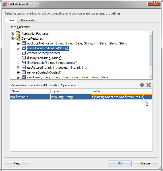

DeviceFeaturesデータ・コントロールを使用してfindContacts操作をカスタマイズするには:
  1. JDeveloperで、「データ・コントロール」パネルのDeviceFeaturesデータ・コントロールからfindContacts操作をドラッグし、リンク、ボタンまたはパラメータ・フォームとしてページ・デザイナ上にドロップします。
    リンクまたはボタン: 「アクション・バインディングの編集」ダイアログが表示され、findContacts操作の引数の値を入力するよう求められます。実行時にページに表示されるボタンまたはリンクをクリックすると、入力した値を使用してfindContacts操作を実行できます。
    パラメータ・フォーム: 「フォーム・フィールドの編集」ダイアログでフォームをカスタマイズします。実行時に、アプリケーション・ユーザーが前述のContactの様々なフィールドの値を入力できる、編集可能なフォームがページに表示されます。このフォームの下にあるボタンをクリックすると、入力した値を使用してfindContacts操作を実行できます。
  2. 操作から戻されるオブジェクトのContactを、「データ・コントロール」パネルにあるfindContacts操作の下からドラッグし、フォームとしてページ上にドロップすることもできます。その後、「フォーム・フィールドの編集」ダイアログでフォームをカスタマイズできます。findContacts操作を実行すると、結果がこのフォームに表示されます。

DeviceFeaturesデータ・コントロールを使用してaddLocalNotificationまたはcancelLocalNotification操作をカスタマイズするには:
  1. JDeveloperで、「データ・コントロール」パネルのDeviceFeaturesデータ・コントロールからaddLocalNotificationまたはcancelLocalNotification操作をドラッグし、ボタン、リンク、リスト・アイテムまたはパラメータ・フォームとしてページ・デザイナ上にドロップします。
    ボタン、リンクまたはリスト・アイテム: 「アクション・バインディングの編集」ダイアログが表示され、addLocalNotificationまたはcancelLocalNotification操作の引数の値を入力するよう求められます。このダイアログの詳細は、Oracle JDeveloperのオンライン・ヘルプを参照してください。実行時にページに表示されるボタン、リンクまたはリスト・アイテムをクリックすると、入力した値を使用してaddLocalNotificationまたはcancelLocalNotification操作を実行できます。
    パラメータ・フォーム: 「フォーム・フィールドの編集」ダイアログでフォームをカスタマイズします。このダイアログの詳細は、Oracle JDeveloperのオンライン・ヘルプを参照してください。実行時に、アプリケーション・ユーザーが様々なフィールドの値を入力できる、編集可能なフォームがページに表示されます。このフォームの下にあるボタンをクリックすると、入力した値を使用してaddLocalNotificationまたはcancelLocalNotification操作を実行できます。
図16-16は、選択した操作のパラメータを構成するために使用する「アクション・バインディングの編集」ダイアログを示しています。この例では、cancelLocalNotification操作のnotificationIDがaddLocalNotification操作の結果にバインドされます。
図16-16 ローカル通知のスケジュール用のバインドの設定
この図は周囲のテキストで説明しています
図16-17に、式ビルダーを使用してaddLocalNotification操作の結果をcancelLocalNotification操作にバインドする方法を示します。
図16-17 addLocalNotificationの結果へのcancelLocalNotificationのバインド
この図は周囲のテキストで説明しています

図16-18 データ・コントロールのデータ・コントロール構造ファイルでのキー属性の選択
このイメージについては周囲のテキストで説明しています。
