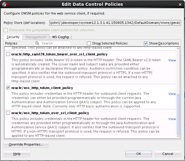

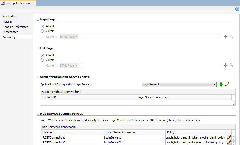

18.3 セキュアなWebサービスへのアクセス
MAFでは保護されたWebサービスと保護されていないWebサービスの両方がサポートされます。保護されたREST Webサービスについては、そのREST Webサービスをサポートする事前定義済のセキュリティ・ポリシーにREST接続を関連付ける必要があります。
MAFでは保護されたWebサービスと保護されていないWebサービスの両方がサポートされます。REST Webサービスが保護されている場合、「Webサービスへのアクセスを有効にする方法」で説明しているように、REST Webサービスをサポートする事前定義済のセキュリティ・ポリシーにREST接続を関連付ける必要があります。
表18-1に、REST Webサービスへの接続に関連付けることができる事前定義済のセキュリティ・ポリシーを示します。
表18-1 RESTベースのWebサービスでサポートされるセキュリティ・ポリシー
認証タイプ RESTポリシー 説明
HTTP Basic
oracle/wss_http_token_over_ssl_client_policy
このポリシーは、アウトバウンド・クライアント・リクエストのHTTPヘッダーに資格証明を含め、Oracle Platform Security Servicesアイデンティティ・ストアに対してユーザーを認証します。また、このポリシーは、トランスポート・プロトコルがHTTPSであることを検証します。HTTPS以外のトランスポート・プロトコルを介するリクエストは拒否されます。このポリシーは、HTTPベースのクライアントで実行できます。
HTTP Basic
oracle/wss_http_token_client_policy
このポリシーは、アウトバウンド・クライアント・リクエストのHTTPヘッダーに資格証明を含めます。このポリシーは、HTTPベースまたはHTTPSベースのクライアントで実行できます。
HTTP Basic

Webサービスにセキュリティ・ポリシーを関連付けるには:
  1. 「アプリケーション」ウィンドウで、「ディスクリプタ」ノード、「ADF META-INF」と開き、maf-application.xmlをダブルクリックします。次に、maf-application.xmlファイルの概要エディタで「セキュリティ - Webサービス・セキュリティ・ポリシー」セクションを展開し、作成済のWebサービス接続を「名前」フィールドで選択します。
  2. 「ログイン・サーバー接続」フィールドで、定義したログイン・サーバー接続を選択します。
  3. 「ポリシー」フィールドで、「ポリシーを編集」アイコン・ボタンをダブルクリックして、「データ・コントロール・ポリシーの編集」ダイアログで現在のWebサービス接続のサービスに関連付けるポリシーを選択して、「OK」をクリックします。
    図18-1は、RESTConnection1およびRESTConnection2に関連付けられているポリシーを示しています。
    「データ・コントロールの編集」ダイアログで選択でき、RESTベースのWebサービスに関連付けることができるセキュリティ・ポリシーのリストは、「セキュアなWebサービスへのアクセス」を参照してください。
    図18-1 Webサービス接続へのセキュリティ・ポリシーの関連付け

Webサービスへのアクセスを有効化すると、REST Webサービスにすでに関連付けられているセキュリティ・ポリシーを表示することも、データ・コントロール・ポリシーを編集することもできるようになります。JDeveloperは、META-INFディレクトリ内のwsm-assembly.xmlファイルに、Webサービス・ポリシー定義を保存します。
「データ・コントロール・ポリシーの編集」ダイアログ(図18-2を参照)を使用して、REST Webサービスにすでに関連付けられているセキュリティ・ポリシーを表示できます。「プロパティのオーバーライド」をクリックしてダイアログを開き、そのダイアログで、選択したポリシーのオーバーライドが許可されているプロパティの代替値を指定できます。
図18-2 Webサービス・データ・コントロール・ポリシーの編集
この図については周囲のテキストで説明しています。
