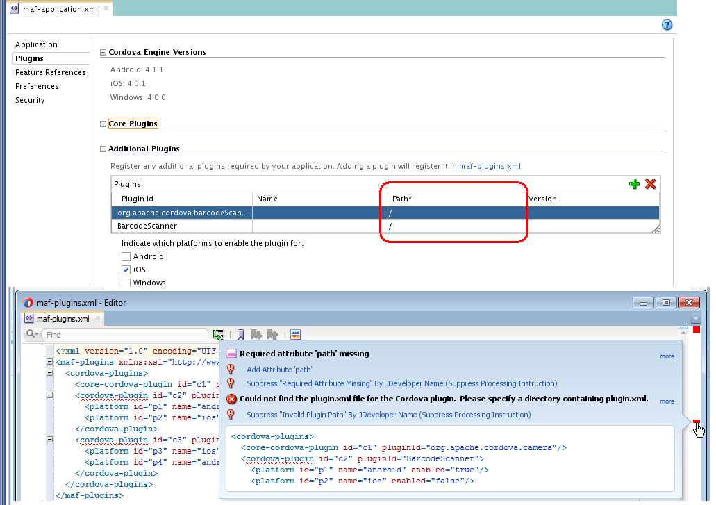

3.5 Cordovaプラグインの旧リリースからMAF 2.3.3への移行
MAFのmafplugins.xmlファイルが正しくプラグインを参照するように、アプリケーションの開発に使用するMAFバージョンで使用される、サポートされたプラグインへの相対パスを設定します。
MAF 2.3.0以降では、新しいバージョンのCordova (4.x)が使用されます。対象の各プラットフォームで使用されるバージョンは、図3-1に示されている「Cordovaエンジンのバージョン」セクションを参照してください。
移行を完了して、移行済のMAFアプリケーションで以前使用していたプラグインを確実に使用できるようにするには、このリリースのMAFでそのバージョンのプラグインがサポートされていることを確認します。「Cordovaエンジンのバージョン」に、ご使用のリリースのMAFで使用されるバージョンが表示されます(図3-1を参照)。現在のMAFリリースで使用されるものよりも古いリリースのCordovaを使用してプラグインが作成されている場合は、新しいバージョンのプラグインを取得してください。MAFアプリケーションのmaf-plugins.xmlファイルがプラグインを正しく参照するように、プラグインへの相対パスを設定します。詳細は、『Oracle Mobile Application Frameworkでのモバイル・アプリケーションの開発』のMAFアプリケーションでの追加プラグインの登録に関する項を参照してください。maf-plugins.xmlファイルで、相対パスを使用してプラグインを正しく参照していない場合、maf-application.xmlファイルの概要エディタで必須入力フィールドのパス*が空になり、maf-plugins.xmlに検証失敗が表示されます(図3-1を参照)。
以前のリリースのMAF (MAF 2.1.0より前)を使用して開発されたMAFアプリケーションでは、maf-applicationファイルにプラグインが登録されていました。MAF 2.1.0以降のリリースでは、maf-plugins.xmlファイルにプラグインを登録します。アプリケーションの移行時に、JDeveloperでは、プラグインを使用している以前のリリースのアプリケーションに次の変更を加えます。
  • maf-application.xmlファイル内でプラグインを参照していたエントリをコメント・アウトします。たとえば、JDeveloperではエントリを次のようにコメント・アウトします。
    <!--<adfmf:cordovaPlugins>
        <adfmf:plugin fullyQualifiedName="BarcodeScanner"
                      implementationClass="com.phonegap.plugins.
                           barcodescanner.BarcodeScanner" platform="Android"
                                                           name="BarcodeScanner">
    </adfmf:cordovaPlugins>-->
  • 次の例に示すように、maf-plugins.xmlファイルにプラグインを登録します。
    <cordova-plugins>
        <cordova-plugin id="c3" pluginId="org.apache.cordova.barcodeScanner">
          <platform id="p3" name="ios" enabled="true"/>
          <platform id="p4" name="android" enabled="false"/>
        </cordova-plugin>
      </cordova-plugins>
図3-1 プラグインへのパスが指定されていないMAFアプリケーション
この図は周囲のテキストで説明しています
