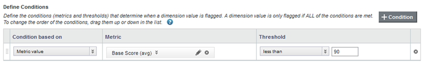

  6. 「条件の定義」リストを使用して、フラグ・サマリー・アイテムを表示するために満たす必要がある条件のリストを選択します。
    少なくとも1つの値がリスト内のすべての条件に一致している場合にのみ、フラグ・サマリー・アイテムがエンド・ユーザー・ビューに表示されます。
    フラグ・サマリー・アイテムの条件リスト
    1. リストに条件を追加するには、「+条件」をクリックします。
    2. 条件をリストから削除するには、その条件の削除アイコンをクリックします。
    3. 条件を適用する順序を変更するには、条件をリスト内の適切な位置にドラッグ・アンド・ドロップします。
  7. 「条件の定義」リストの各条件に対して、次の手順を実行します。
    1. 「次に基づく条件」リストから、条件が次に基づくかどうかを選択します。
      • 単一のメトリック値。たとえば、ディメンション値の売上が500を超える場合にフラグ・サマリー・アイテムを表示します。
      • 2つのメトリックの比率。たとえば、ディメンション値の売上合計が予測売上の90%より大きい場合にフラグ・サマリー・アイテムを表示します。
    2. メトリックを選択するには、「メトリックの選択」をクリックします。
    3. メトリック用に別の集計方法を選択するには、メトリック名の横のリストを使用できます。事前定義されたメトリックに別の集計方法を選択することはできません。
    4. 「しきい値」列で、条件の比較を構成します。リストから比較演算子を選択し、フィールドに比較値を入力します。

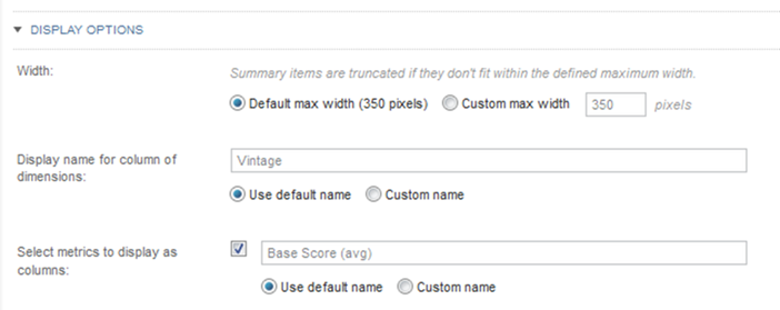

  10. 「表示オプション」で、次の手順を実行します。
    フラグ・サマリー・アイテムの「表示オプション」
    1. 「幅」の下で、アイテムの最大幅をカスタマイズするには、「カスタム最大幅」をクリックし、フィールドに幅をピクセル単位で入力します。
    2. 「ディメンションの列の表示名」で、フラグ・リストのディメンション列の列見出しを指定します。
      デフォルトでは、ディメンション名が使用されます。カスタム名を指定するには、「カスタム名」をクリックし、フィールドにカスタム見出しを入力します。
    3. 「列として表示するメトリックの選択」で、フラグのリストにメトリック値を含めるには、チェック・ボックスを選択します。
    4. メトリックを表示している場合、メトリック値の列見出しをカスタマイズするには、「カスタム名」をクリックし、フィールドにカスタム見出しを入力します。
