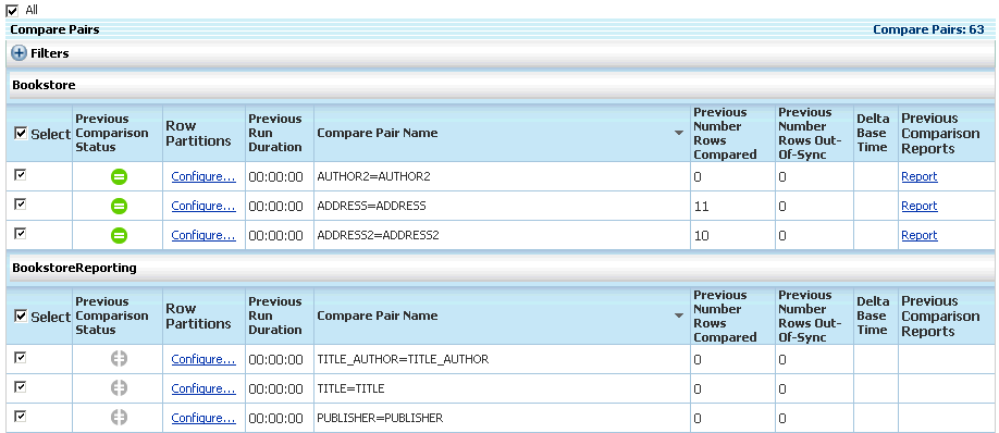

3.3.2 「実行/ジョブの実行」ページでのグループの表示内容
この例では、BookstoreとBookstoreReportingの2つのグループがあります。
