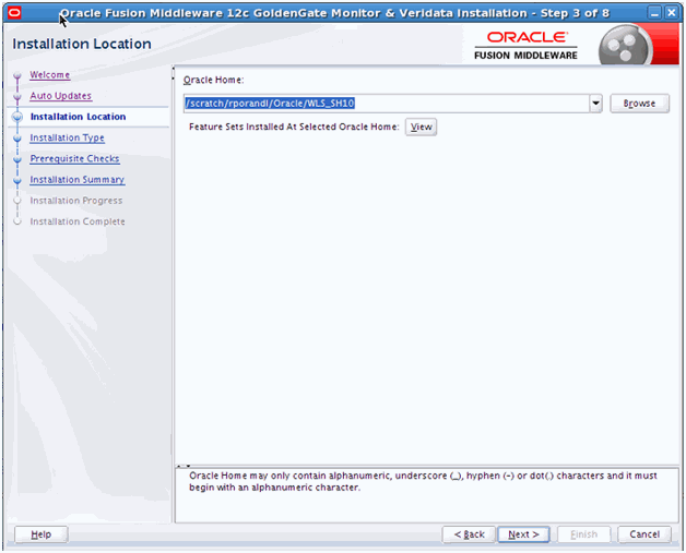

7.2 Installation Location
この画面を使用して、Oracleホーム・ディレクトリの場所を指定します。
図7-2 「Installation Location」
1つ以上のOracle製品がすでにインストールされている既存のディレクトリがある場合、そのディレクトリがドロップダウン・リストに表示されます。「Features Sets Installed at Selected Oracle Home」の隣にある「View」をクリックすると、その特定のディレクトリにインストールされている製品を表示できます。
製品を新規ディレクトリにインストールする場合、「Oracle Home」フィールドに新規ディレクトリの完全パスを入力します。指定されたディレクトリがインストーラによって作成されます。
Oracle Fusion Middleware Infrastructureをインストールする場合、Oracle Commonホーム(oracle_common)ディレクトリが、指定されたOracleホーム・ディレクトリ内に作成されます。Oracle Commonホームには、すべてのOracle Fusion Middleware製品で共有されるサービスが含まれます。

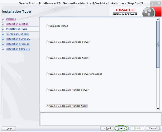

7.3 Installation Type
この画面を使用して、インストール・タイプ(これによってインストールされる製品と機能が定義される)を指定します。
図7-3 「Installation Type」
Installation Type
この画面に表示されるオプションは、インストールする製品によって異なります。この製品の場合、「GoldenGate Monitor Agent」を選択します。

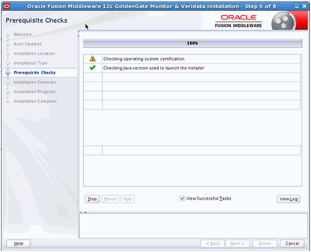

7.4 Prerequisite Checks
この画面では、ホスト・コンピュータが分析され、オペレーティング・システムの特定の前提条件が満たされていることが確認されます。
図7-4 「Prerequisite Checks」
Prerequisite Checks
次の表で、この画面のオプションについて説明します。
ボタン 説明
Stop
すべてのコンポーネントについて前提条件チェックを停止する場合は、このボタンをクリックします。
Rerun
警告またはエラー・メッセージが表示され、これに適切に対処して前提条件チェックを再試行する場合は、このボタンをクリックします。
Skip
エラーまたは警告メッセージを無視してインストールを続行する場合は、このボタンをクリックします。
View Successful Tasks
このチェック・ボックスはデフォルトで選択され、タスクが完了すると、画面のメイン部分にタスクのリストが表示されます。
タスクのリストを表示しない場合、このチェック・ボックスを選択解除します。
View Log
前提条件チェックの詳細なログ・ファイルを含む別のウィンドウを開く場合、このボタンをクリックします。

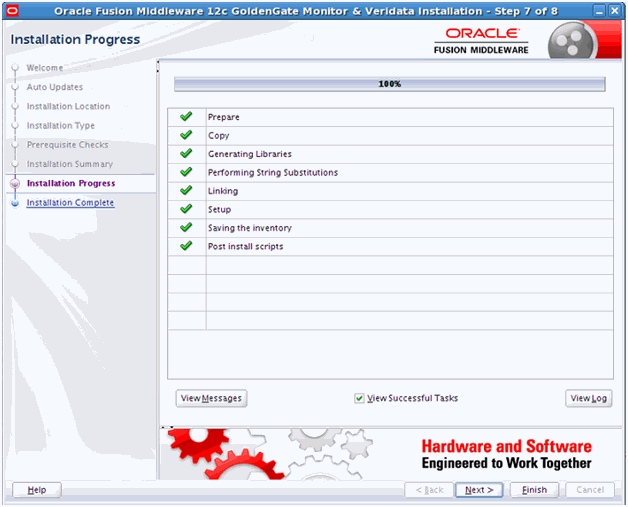

7.6 Installation Progress
この画面には、インストールの進行状況が表示されます。進行状況バーが100%に達したら、インストールは完了です。
図7-6 「Installation Progress」
ボタン 説明
View Messages
掲示板が配置されている画面の下部にインストーラ・メッセージを表示する場合、「View Messages」をクリックします。掲示板に戻すにはボタンを再度クリックします。
View Log
インストーラ・ログを表示する場合、「View Log」をクリックします。ログは別のウィンドウに表示されます。

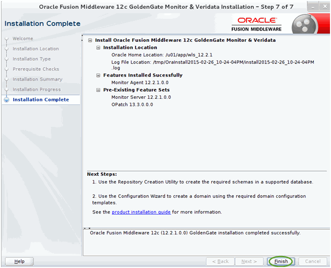

7.7 Installation Complete
この画面は、インストールの最後に表示され、インストールされた製品および機能のサマリーが表示されます。
図7-7 「Installation Complete」
