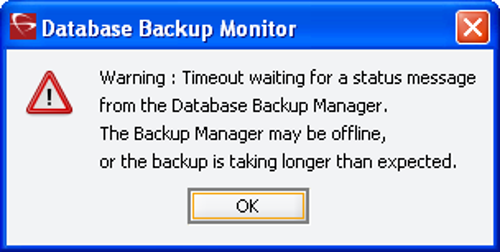

La siguiente notificación de advertencia indica que se agotó el tiempo de espera de DIVArchive Manager para una conexión desde el servicio de copia de seguridad de DIVArchive porque falló el inicio del servicio de copia de seguridad. Si la base de datos de metadatos está activada, Manager espera una conexión desde el servicio de copia de seguridad dentro de los 15 minutos (configurable) desde el momento en que Manager inicia su ejecución.

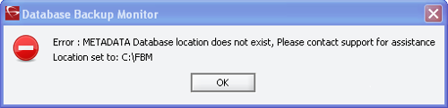

Se muestra la siguiente notificación de error cuando ubicación de base de datos de metadatos no está configurada o no es válida.

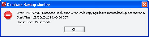

Se muestra la siguiente notificación de error cuando falla la copia los archivos de base de datos de metadatos a cualquiera de los destinos de copia de seguridad remota.

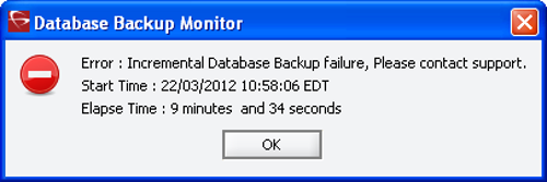

Cuando falla la Copia de seguridad de Oracle Database o la copia de las copias de seguridad de Oracle a un sistema de copia de seguridad remoto, se muestra la siguiente notificación de error.
