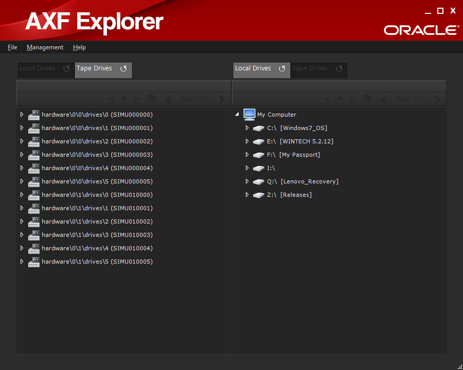

En general, no se requiere ninguna configuración para AXF Explorer. Sin embargo, hay varios elementos de interfaz que se pueden configurar, si así lo desea.
Haga clic en la opción de menú Management (Gestión) en la parte superior de la pantalla; a continuación, haga clic en Configuration (Configuración). Aparece la pantalla Configuration (Configuración). En la siguiente tabla, se describen las siguientes opciones disponibles en la pantalla de configuración.

Include simulated drives and tapes (Incluir unidades y cintas simuladas) |
En el separador Tape Drives (Unidades de cinta), se mostrarán las unidades y cintas simuladas, y también las unidades físicas. Una biblioteca de cintas simulada solo se usa para fines de ingeniería y no para el sistema de producción en directo. |
