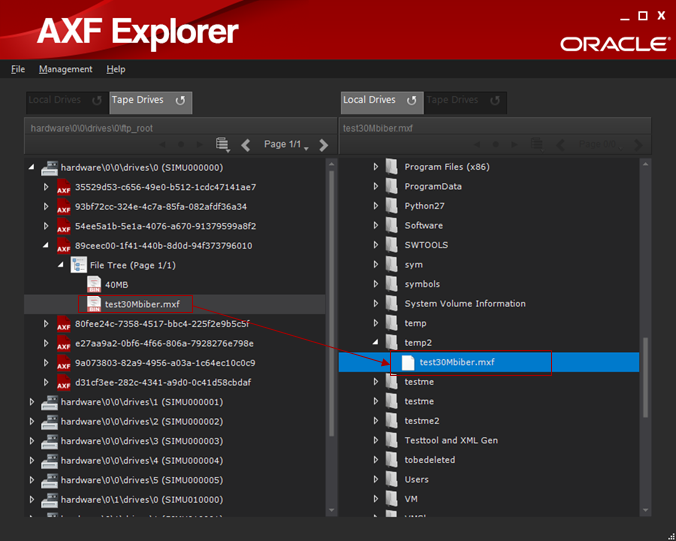

Las operaciones de AXF Explorer se realizan por medio de procedimientos de arrastrar y soltar similares a los del sistema operativo Windows. En este capítulo, se explica el uso de AXF Explorer.
En la pantalla principal, si hace clic en el ícono Más que está al lado de una unidad local o de una unidad de cinta se ampliará la carpeta de unidades (o cintas) y el árbol de archivos, lo que permitirá ver las carpetas y los archivos que están dentro de una unidad específica (o de una cinta insertada). Al hacer clic en el ícono Más que está al lado de un archivo de AXF específico, se ampliará el archivo para mostrar el contenido y permitir la copia de los archivos.
Los dos separadores que están ubicados en la parte superior de los paneles de visualización izquierdo y derecho se usan para alternar entre las vistas Local Drives (Unidades locales) y Tape Drives (Unidades de cinta) en ambos lados de la pantalla. Las operaciones se pueden realizar desde cualquier lado de la pantalla hacia el otro lado (de derecha a izquierda o de izquierda a derecha) independientemente de en qué lado se muestre qué unidad. El botón Refresh (Refrescar) en cada separador refrescará la pantalla actual. El botón está activado cuando el separador está activo.
El número de componentes de archivos mostrados en el árbol de navegación del archivo de un objeto AXF está definido en un valor fijo por página. Puede modificar esta configuración en la pantalla Configuration (Configuración). Cada página solo mostrará un subjuego de archivos, para que el árbol de navegación del archivo sea más fácil de leer.

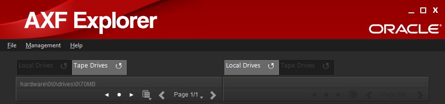

Las flechas de navegación que aparecen justo debajo de los separadores Drive (Unidad) (en ambos lados de la pantalla) le permiten cambiar las páginas cuando el árbol de archivos se selecciona (y se amplía) o cuando se selecciona un archivo o carpeta en el árbol de archivos. El número de páginas se mostrará entre dos flechas. El número que aparece en el lado izquierdo indica la página actual y el número del lado derecho es el número total de páginas. Además, un control deslizante también estará activo y se podrá usar para navegar directamente a una página específica.
Los íconos de flecha hacia la izquierda, círculo y flecha hacia la derecha en el lado izquierdo de la página de navegación controlan cómo se realiza la búsqueda de cintas.

Por lo general, AXF Explorer busca hasta el final de una cinta y ubica todos los objetos AXF en la cinta siguiendo cada puntero hasta el objeto anterior. La operación de búsqueda puede tomar un largo tiempo en llegar al final de la cinta. Es posible que haya instancias en las que no desee esperar tanto tiempo para acceder al objeto AXF. El tiempo de búsqueda se puede reducir si se le proporciona a AXF Explorer una posición de bloque inicial en la cinta para la búsqueda. Con este método, puede buscar un objeto AXF anterior o posterior de a un objeto a la vez, comenzando por la posición de bloque definida.
Los botones de control para definir la posición de bloque inicial de cinta y buscar el objeto anterior o posterior aparecerán cuando haga clic en el elemento de unidad de cinta en el árbol.
Los siguientes tres botones son para buscar dentro de un objeto AXF:
El botón de flecha hacia la izquierda permite buscar el objeto AXF anterior desde la posición de bloque inicial de la cinta.
El botón central (un círculo rellenado) permite definir la posición de bloque inicial para buscar a partir de ahí o ver la posición de bloque actual.
El botón de flecha hacia la derecha permite buscar el objeto AXF posterior desde la posición de bloque inicial de la cinta.
Al hacer clic en el botón central, se mostrará el cuadro de diálogo para definir la posición de bloque inicial en donde comenzará la búsqueda de un objeto AXF. También se mostrará el valor de la posición de bloque inicial actual. Dispone de las dos siguientes opciones para buscar objetos:
AXF Explorer realiza una operación de análisis de AXF estándar por medio de una búsqueda hasta el final de la cinta para ubicar todos los objetos AXF.
AXF Explorer inicia las operaciones de análisis desde la posición de bloque especificada Solo se muestra el resultado de un solo objeto AXF encontrado en el árbol.
Una vez que especificó una posición de bloque inicial, haga clic en Search Previous Object (Buscar objeto anterior) o Search Next Object (Buscar objeto posterior). La unidad realzará la búsqueda hasta la posición de bloque inicial especificada e intentará ubicar el objeto AXF. Si lo logra, se agregará el objeto AXF al árbol de archivos. Solo se encontrará un objeto AXF y se agregará. Una vez que se ubicó un objeto AXF, puede volver a hacer clic en Search Object (Buscar objeto) para ubicar el próximo objeto anterior o posterior.

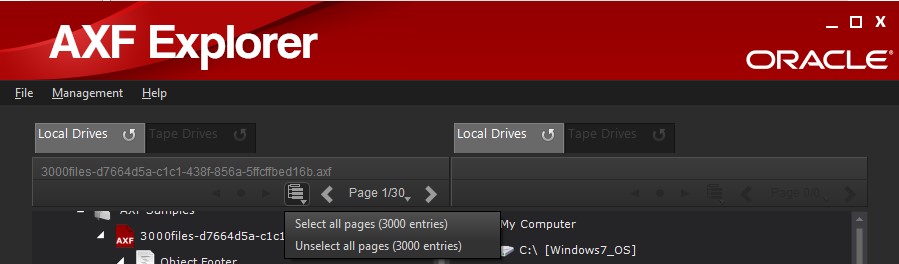

Cada carpeta en el árbol de archivos solo puede mostrar un número máximo determinado de archivos por página. Cuando seleccione el árbol de archivos, o la carpeta o el archivo deseado, se activarán los botones de navegación del árbol de archivos. La carpeta seleccionada se debe ampliar para que se active el panel de navegación.
Para los objetos AXF que contienen árboles de archivos que abarcan varias páginas (en especial para objetos complejos), puede seleccionar todos los archivos sin tener que seleccionarlos manualmente página por página. El nombre de un objeto AXF se muestra encima del botón de lista de selección múltiple. La lista de selección múltiple contiene los dos siguientes submenús:
Permite seleccionar todos los archivos y carpetas que están dentro del árbol de archivos seleccionado actualmente.
Permite anular la selección de todos los archivos y carpetas que están dentro del árbol de archivos seleccionado actualmente.
La página actual y el número total de páginas disponibles estarán visibles no bien se active el panel File Tree Navigation (Navegación de árbol de archivos). Al hacer clic en los botones de flechas, estos los llevarán a la página anterior o posterior.
Para ir a una página específica, haga clic en el enlace Page (Página) entre las dos flechas que revelarán un control de selección de página. Deslice el control hasta la página apropiada para que el árbol de archivos la muestre. El número de página deseado estará visible en la parte izquierda del control.

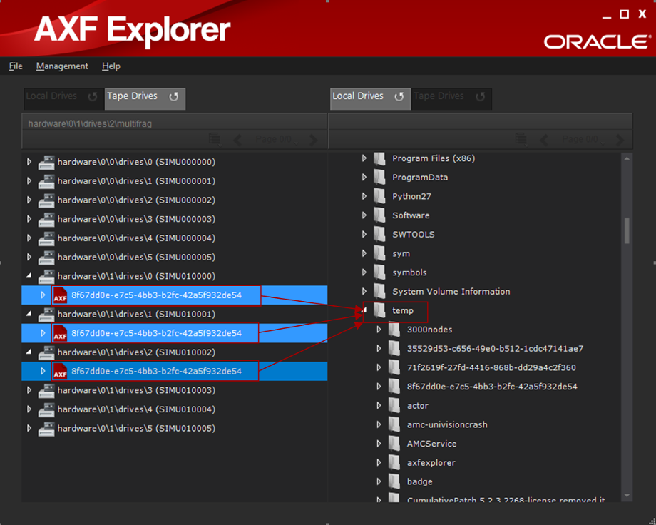

Los metadatos para una instancia de cinta o para un objeto AXF se pueden guardar en la unidad local. Los tipos de metadatos que puede guardar para una instancia de cinta son:
Identificador de medios
Recopilación de proveniencia
Proveniencia
Aplicación
Entorno de origen
Preparador de medios
Los tipos de metadatos que puede guardar para un objeto AXF son:
Pie de página de objeto
Proveniencia
Aplicación
Entorno de origen
Entorno de destino
Propietario objeto
Para guardar los metadatos, ubique los tipos de metadatos deseados usando el árbol de navegación mediante la ampliación del árbol de la instancia de cinta o del objeto AXF. Para seleccionar varios objetos, presione la tecla CTRL
(para seleccionar un solo objeto) o la tecla SHIFT
(para seleccionar un rango de objetos) y, a continuación, haga clic en los tipos de metadatos específicos; o haga clic en el primer tipo y, luego, en el último tipo de metadatos de un rango.
En el panel opuesto (ya sea el izquierdo o el derecho), ubique la carpeta y la unidad de destino (si corresponde). Amplíela según sea necesario usando el ícono Más que está al lado de la unidad o carpeta.
Una vez que seleccionó los tipos de metadatos de origen y la unidad y la carpeta de destino, arrastre y suelte el objeto en la ubicación de destino deseada. Aparecerá el cuadro de diálogo Copy Status (Estado de copia), donde se indica que se está realizando la operación de copia.
Si los metadatos guardados pertenecen a una instancia de cinta, el archivo se almacenará usando el siguiente formato de nombre de archivo:
[tape label]_[metadata type]_[provenance number]_[sub-provenance type].xml
Si los metadatos guardados pertenecen a un objeto AXF, el archivo se almacenará usando el siguiente formato de nombre de archivo:

Para copiar un archivo (o varios archivos) o una carpeta desde una unidad a otra, primero ubique el archivo AXF deseado usando el árbol de navegación. Una vez que ubicó el archivo o carpeta deseado, haga clic en el ícono Más para ampliar el archivo AXF para ver qué archivos contiene. Los archivos o las carpetas se pueden seleccionar para copiarlos en el destino deseado. Cuando selecciona una carpeta, indica que su intención es copiar todos los archivos y subcarpetas subyacentes en el destino seleccionado.
(para seleccionar un rango de objetos) y, a continuación, haga clic en los tipos de objetos específicos; o haga clic en el primer objeto y, luego, en el último objeto de un rango, respectivamente.
En el panel del lado opuesto (ya sea izquierda o derecha) ubique la unidad, la cinta y la carpeta (si corresponde) de destino, y amplíelas, según sea necesario, usando el ícono Más que está al lado.
Una vez que seleccionó los objetos de origen y la unidad y la carpeta de destino, haga clic en el objeto, arrástrelo y suéltelo en la ubicación de destino deseada. Aparecerá un cuadro de diálogo Copy Status (Estado de copia), donde se indica que se está realizando la operación de copia.
Los archivos divididos en varias cintas tienen como resultados objetos AXF que contienen solo fragmentos parciales de un solo archivo. Existen 3 tipos de archivos fragmentados que representan su posición en el objeto AXF.
Primero
Interno
Último
Para un archivo fragmentado solo puede haber un primer fragmento y un último fragmento. Sin embargo, puede haber varios fragmentos internos. Todos estos fragmentos se deben combinar para recrear el archivo original.
Los archivos fragmentados se pueden copiar desde objetos AXF. Luego, cada fragmento se debe escribir en la misma ubicación en la unidad local. El orden (o la secuencia) en la que los fragmentos (primero, interno o último) se seleccionan no afecta la manera en la que se escriben cuando se reconstruye el archivo. Cada fragmento se guardará con el mismo nombre. Sin embargo, no sobrescribirá un fragmento extraído anteriormente. AXF Explorer los combinará según corresponda. Una vez que se hayan extraído todos los fragmentos que pertenecen al archivo, el archivo estará completo.
La reconstrucción de fragmentos también se puede hacer cuando se realiza un volcado completo de un objeto AXF que contenga más de un objeto AXF seleccionado (del mismo identificador único universal o de la misma categoría de nombre de objeto) en la misma carpeta.
Todo el contenido (que consta de metadatos, archivos y carpeta) de un objeto AXF se puede extraer y guardar en un disco local. Cuando se realiza un volcado de un objeto AXF, primero se crea una carpeta separada y se le asigna el identificador único universal o la categoría de nombre de objeto. El nombre de la carpeta depende de la configuración del parámetro Show AXF Tape Object Name As (Mostrar nombre de objeto de cinta AXF como). Se crea una subcarpeta de datos para retener el contenido del archivo extraído y se crea una subcarpeta de metadatos para retener los metadatos del objeto AXF.
Para volcar todo el objeto AXF en un disco local, primero debe ubicar el objeto AXF deseado usando el árbol de navegación. Para seleccionar varios objetos, presione la tecla CTRL
Los fragmentos de archivos repartidos en varios discos se reconstruirán durante la operación de copia.

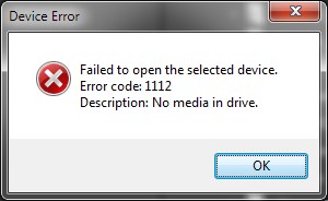

Aparece un cuadro de diálogo cuando se produce un error. En la siguiente lista, se describen los posibles errores y su significado:

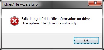

No es posible acceder a la unidad seleccionada para recuperar el contenido de la unidad.

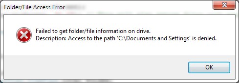

No es posible acceder a una carpeta determinada mientras se intenta recuperar el contenido del archivo. Una de las posibles causas de este error es que no tiene suficientes permisos para el archivo.

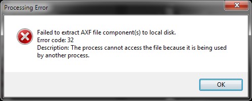

No es posible abrir el archivo de origen o el archivo de destino porque ha sido bloqueado o está siendo usado por otro proceso.
AXF Explorer no puede extraer los componentes del archivo seleccionado porque no están disponibles en el objeto AXF fragmentado.
El archivo AXF seleccionado está corrupto o no es válido.
No se insertó ningún medio en la unidad de cinta.

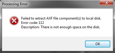

Se produjo un error de escritura porque no hay espacio dentro de la unidad de destino.
