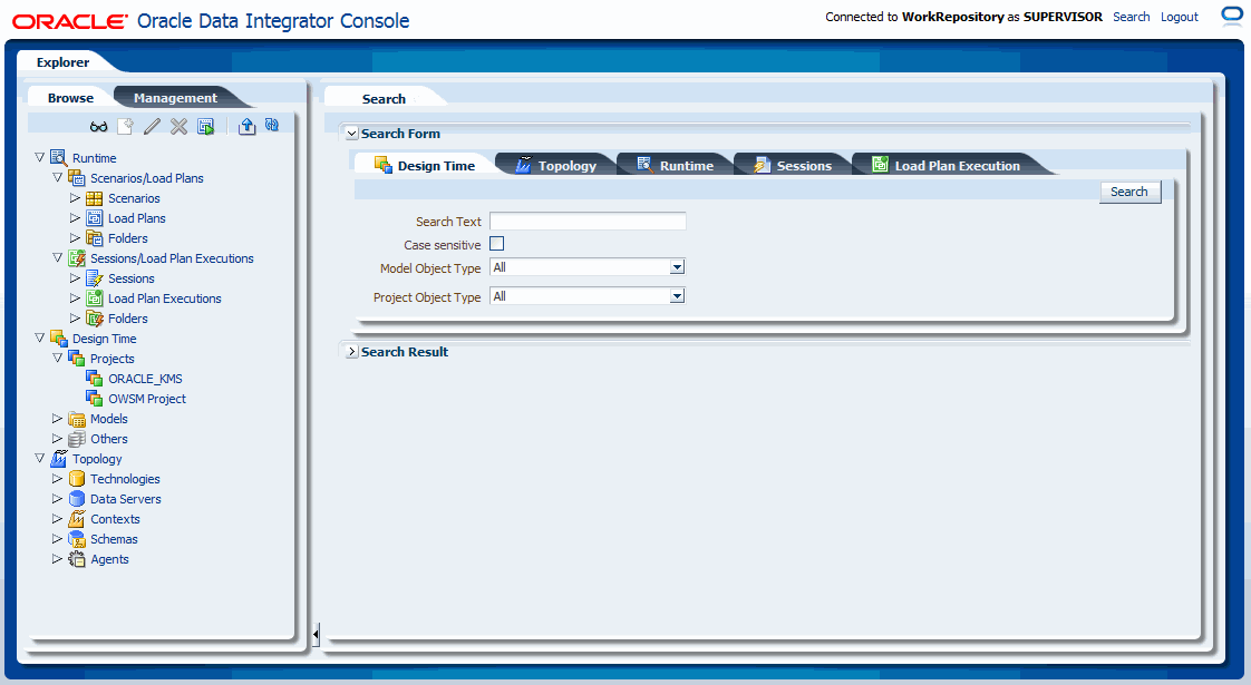

図10-1は、Oracle Data Integratorコンソールのレイアウトを示しています。
図10-1 Oracle Data Integratorコンソール
図10-1の説明が続きます
「図10-1 Oracle Data Integratorコンソール」の説明
Oracle Data Integratorコンソールでは、左側のパネルの2つのナビゲーション・タブに、現在のユーザーが使用できるオブジェクトが表示されます。
  • 「参照」タブには、参照および編集可能なリポジトリ・オブジェクトが表示されます。このタブでは、セッションおよびエラー表の管理もできます。
  • 「管理」タブは、リポジトリおよびリポジトリ接続の管理に使用します。このタブを使用できるのは、スーパーバイザ権限がある接続ユーザー、または最初のリポジトリ接続を設定するユーザーです。
右側のパネルには次のタブが表示されます。
  • 「検索」タブは常に表示可能で、接続されているリポジトリ内のオブジェクトを検索できます。
  • マスター/詳細タブは、参照または編集中のオブジェクトごとに表示されます。同時に複数のオブジェクトの参照または編集が可能であることに注意してください。
ナビゲーション・タブの上部にある検索フィールドを使用すると、ナビゲーション・タブが閉じている場合でも「検索」タブを開くことができます。
ナビゲーション・タブの使用
ナビゲーション・タブでは、リポジトリに含まれているオブジェクトを参照できます。オブジェクトまたはノードが選択されている場合、ナビゲーション・タブのツールバーには、このオブジェクトまたはノードに対して使用できるアクションのアイコンが表示されます。このオブジェクトに対して使用できないアクションのアイコンは、グレー表示されます。たとえば、「参照」タブの「トポロジ」ノードの下にあるデータ・サーバー・オブジェクトは編集および追加できますが、「デザイナ」ノードの下にあるプロジェクトは編集できません。同時に開くことができるタブの数は10までであることに注意してください。

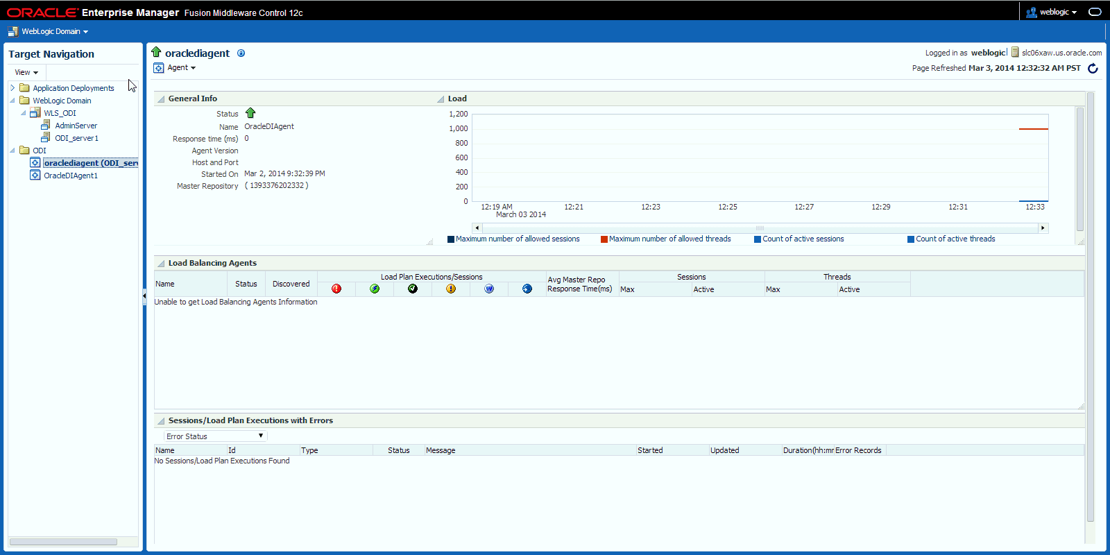

10.4.1 ODIプラグインによるOracle Fusion Middleware Controlの構成
Oracle Enterprise Manager Fusion Middleware Controlから、ODIメニュー項目を展開し、「デプロイメント」ペインでエージェント名をクリックします。
図10-2は、「デプロイメント」ペイン内のエージェントを示しています。
図10-2 Oracle Enterprise Manager Fusion Middleware Control内のODIコンソール
図10-2の説明が続きます
「図10-2 Oracle Enterprise Manager Fusion Middleware Control内のODIコンソール」の説明
