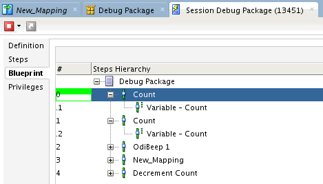

8.4 セッション・エディタでのブループリントのステップ実行
ブループリントには、選択したセッションのすべてのステップ階層とタスク階層が示され、個々のコマンドを確認できます。
「現在のクライアントに関連付け」オプションが選択されている場合、セッションを開始すると、その「ブループリント」ビューのセッション・エディタが開きます。それ以外の場合は、デバッグ・ツールバーで「現在のカーソル」を選択してセッション・エディタを開きます。
8.4.1 ステップおよびタスク
ブループリントの各行は、ステップまたはタスクを表します。ブループリントのタスクはコンテナ・タスクである場合があり、逐次実行または並列実行が可能です。コンテナ・タスク内のタスクは、実行されるリーフ・ノードです。マッピングに基づくセッションにはステップが1つしかありませんが、パッケージに基づくセッションには複数のステップが含まれる場合があります。
8.5 デバッグ・カーソルの使用
実行の行の前または後にカーソルを置くことができます。デバッガでは、行の前または後のカーソル位置の半分がハイライト表示されます。
図8-1に、実行の行の前にあるカーソル位置を示します。
図8-1 ステップ前のカーソル配置
図8-1の説明が続きます
「図8-1 ステップ前のカーソル配置」の説明
