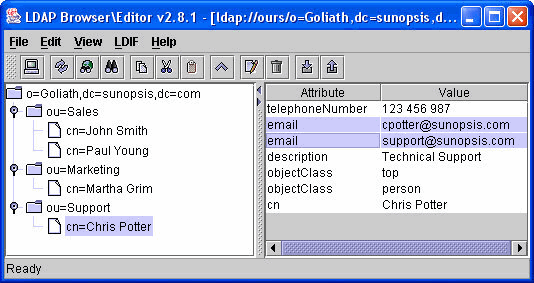

図A-1は、PersonインスタンスとリンクされているOrganizationalUnitエントリを含むLDAPツリーを示しています。ここでは、特定のPersonエントリに複数の電子メール・アドレスが設定されています。

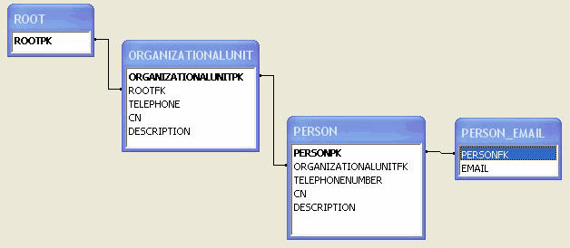

このLDAPツリーは、次のリレーショナル構造にマップされます。
  • ROOT表は階層のルートを表し、1つのROOTPK列が含まれます。
  • ORGANIZATIONALUNIT表は、ツリーの様々なorganizationalUnitインスタンスを表します。ここには、ORGANIZATIONALUNITPK主キー列およびorganizationalUnitインスタンスの属性(cn、telephoneNumberなど)が含まれます。ROOTFK外部キー列によってROOT表にリンクされます。
  • PERSON表は、personクラスのインスタンスを表します。ここには、PERSONPK主キー列、ORGANIZATIONALUNIT表にリンクするためのORGANIZATIONALUNITFKおよびPERSONインスタンスの属性(telephoneNumber、description、cn)が含まれます。
  • email属性はPERSON_EMAIL表として表示され、EMAIL列、およびemail属性のリストをPERSONレコードにリンクするPERSONFKが含まれます。
図A-2は、生成されるリレーショナル構造を示しています。
図A-2 図A-1のLDAPツリーの例からマップされたリレーショナル構造
図A-2の説明が続きます
「図A-2 図A-1のLDAPツリーの例からマップされたリレーショナル構造」の説明

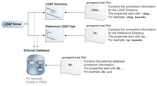

    LDAPドライバでは、確立された接続に応じて様々なプロパティを使用します。図A-3に、使用されるプロパティとその状況を示します。
    図A-3 LDAPドライバのプロパティ・ファイル
    図A-3の説明が続きます
    「図A-3 LDAPドライバのプロパティ」の説明
    LDAPドライバはLDAPディレクトリに接続します。この接続は、先頭がldap_のプロパティを使用して構成できます。例: ldap_basednLDAPディレクトリにドライバURLでプロパティを渡すかわりに、LDAPディレクトリへの接続を構成するためのプロパティ・ファイルを使用できます。このプロパティ・ファイルは、ドライバURLのldap_propsプロパティで指定する必要があります。
    付随するデータ量を伴わないLDAPツリーの階層構造を使用する場合は、参照LDAPツリーを使用できます。参照LDAPツリーへの接続は、先頭がlm_のプロパティを使用して構成します。例: lm_basednドライバURLでlm_プロパティを渡すかわりに、プロパティ・ファイルを使用できます。このプロパティ・ファイルは、ドライバURLのldap_metadataプロパティで指定する必要があります。詳細は、参照LDAPツリーを参照してください。
    LDAPドライバの外部データベースへの接続を構成するには、先頭がdb_のプロパティを使用します。例: db_url外部データベースにドライバURLでプロパティを渡すかわりに、外部データベースへの接続を構成するためのプロパティ・ファイルを使用できます。このプロパティ・ファイルは、ドライバURLのdb_propsプロパティで指定する必要があります。詳細は、「外部データベースを使用したデータの格納」を参照してください。

A.3.2 外部データベースを使用したデータの格納
LDAPからリレーショナルへのマッピングによって生成されたLDAPツリーのリレーショナル構造は、ランタイム・エージェントのメモリーまたは外部データベースに格納されます。
注意:
外部記憶域がサポートされるテクノロジのリストには、次のOracle Technical Network (OTN)からアクセスできます。
http://www.oracle.com/technology/software/products/ias/files/fusion_certification.html
外部記憶域は、表A-2に示す一連のプロパティで構成されます。
外部記憶域プロパティは、次の複数の方法で渡すことができます。
A.3.2.1 ドライバURLでのプロパティの受渡し
ドライバURLでプロパティを直接設定できます。この方法を使用する場合は、プロパティに接頭辞としてdb_を付ける必要があります。たとえば、Oracleデータベースに接続する場合は、driverパラメータでOracle JDBCドライバ名を次のように指定します。
db_driver=oracle.jdbc.OracleDriver.
A.3.2.2 ODI Studioでのプロパティの設定
プロパティは、トポロジ・ナビゲータのデータ・サーバー・エディタの「プロパティ」タブで指定できます。この方法を使用する場合は、プロパティに接頭辞としてdb_を付ける必要があります。たとえば、driverパラメータを設定するとします。
  1. 「キー」列にdb_driverと入力します。
  2. Oracleデータベースに接続している場合は、「値」列にoracle.jdbc.OracleDriverと入力します。
A.3.2.3 プロパティ・ファイルでのプロパティの設定
外部データベース・プロパティ・ファイルでプロパティを設定できます。プロパティ・バンドルとも呼ばれるこのプロパティ・ファイルは、.properties拡張子を持つテキスト・ファイルであり、ここに含まれる一連の行には、それぞれ、<property>=<value>のペアがあります。この外部データベース・プロパティ・ファイルには、リレーショナル・データベース・スキーマへのJDBC接続のプロパティが含まれています。このプロパティ・ファイルは、JDBC URLのdb_propsプロパティを使用して参照されます。
注意:
LDAPドライバによって外部プロパティ・バンドル・ファイルがロードされるのは、ランタイム起動時の1回のみであることを理解することが重要です。これらのファイルでエラーが発生した場合は、Oracle Data Integratorを終了して再ロードしてから、再テストすることをお薦めします。
この方法を使用する場合は、次のことに注意してください。
  • プロパティ・ファイルのプロパティには接頭辞は付けず、表A-2に示すように使用します。
  • db_propsプロパティはプロパティ・ファイルの名前に設定し、.properties拡張子は付けません。たとえば、クラスパスにprod_directory.propertiesファイルがある場合は、このファイルをdb_props=prod_directoryのように参照する必要があります。
    db_propsプロパティは、外部データベース・プロパティ・ファイルに接続情報が格納されているデータベース・スキーマに、スキーマをロードする必要があることを示します。
  • プロパティ・ファイルはLDAP接続を使用してエージェントによってデプロイする必要があります。プロパティ・ファイルの場所は、使用するエージェントによって異なります。
    • ローカル・エージェント(Studio): 外部DBプロパティ・ファイルを<user.dir>/odi/oracledi/userlibフォルダに配置します。
    • スタンドアロン・エージェント: 外部DBプロパティ・ファイルをoracledi/agent/driversフォルダに配置します。
    • JavaEEエージェント: 外部DBプロパティ・ファイルをJARまたはZIPファイルに圧縮し、Java EEエージェントによって生成されたテンプレートに追加する必要があります。詳細は、『Oracle Data Integratorの管理』のJava EEアプリケーション・サーバー(Oracle WebLogic Server)でのエージェントのデプロイに関する項を参照してください。
  • プロパティ・バンドル・ファイルを使用する場合は、Oracle Data Integratorのクラスパスにそのプロパティ・バンドルが存在することを確認する必要があります。通常は、このバンドルをdriversディレクトリにインストールする必要があります。
注意:
LDAPドライバでは、外部データベースへの接続時にJDBC接続が使用されます。この外部データベースにアクセスするためのJDBCドライバも、必ずODIクラスパスに配置してください。
外部データベースのプロパティをURLで設定またはオーバーライドできます。これらのプロパティには、接頭辞として文字列db_を付ける必要があります。次に例を示します。
jdbc:snps:ldap?ldap_url=ldap://localhost:389/&ldap_basedn=o=company&db_driver=oracle.jdbc.OracleDriver&db_url=<external_db_url>
外部記憶域を構成するためのプロパティを、表A-2に示します。
