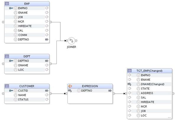

D.2.5 複数の演算子が同じ演算子に接続されており、その一部に手前のソースがない
次の図は、2つの演算子が同じ演算子TGT_EMPに接続されているOWBマッピングを示しています。EXPRESSION演算子には手前のソース演算子がありますが、一方JOINER演算子にはありません。マップ・コンポーネントは1つのみODIのTGT_EMPに接続できます。その結果、手前のソース演算子のない演算子はTGT_EMPに接続されません。
特殊な移行

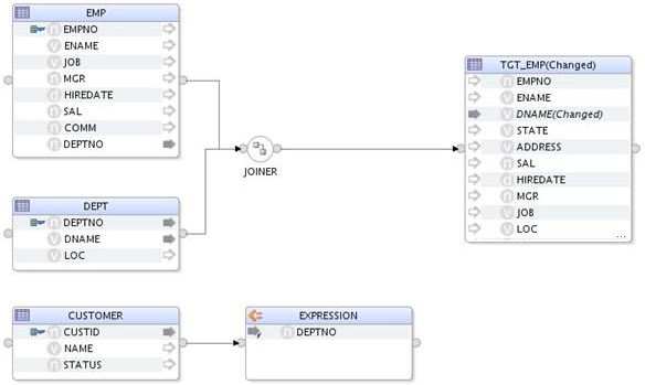

前の図のOWBマッピングは、次の図のODIマッピングに移行されます。
特殊な移行

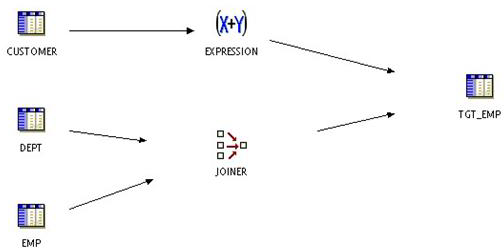

D.2.6 複数の演算子が同じ演算子に接続されており、手前の演算子がすべて異なる
次の図は、2つの演算子が同じ演算子TGT_EMPに接続されているOWBマッピングを示しています。両方の演算子に手前の演算子があります。マップ・コンポーネントは1つのみODIのTGT_EMPに接続できます。その結果、どちらか1つの演算子はTGT_EMPに接続されません。
特殊な移行
前の図のOWBマッピングは、次の図のいずれか1つのODIマッピングに移行されます。
特殊な移行
