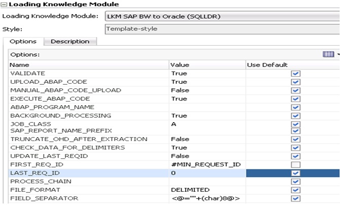

  5. 次に示すように、ロード・ナレッジ・モジュールの「プロパティ」パネルで、FIRST_REQ_IDおよびLAST_REQ_IDのKMオプション値を設定します。

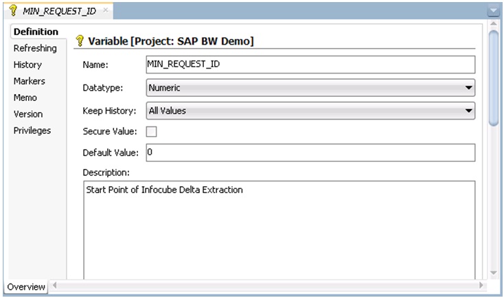

2番目のステップでは、最後に抽出されたリクエストIDを格納するためのODI変数を作成します。このリクエストIDは、次回抽出を実行するときの開始点となります。
  1. 最後のリクエストIDを保持するためのMIN_REQUEST_ID変数を作成します。次に示すように、MIN_REQUEST_ID変数を数値変数として設定し、「アクション」を、「履歴の保持」または「最後の値」に設定する必要があります。

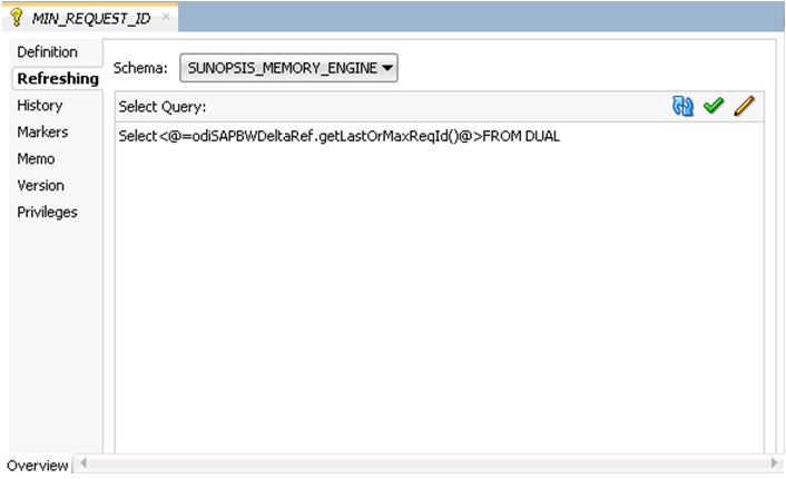

  2. この変数の値は、3番目のステップで説明するデルタ抽出パッケージの終了時に更新されます。これは、デルタ抽出の終了時に行われ、MAX REQUEST IDがSAP BWシステムからフェッチされてODI変数(MIN_REQUEST_ID)に格納されます。ここに示したリフレッシュ式を使用して変数が更新されます。

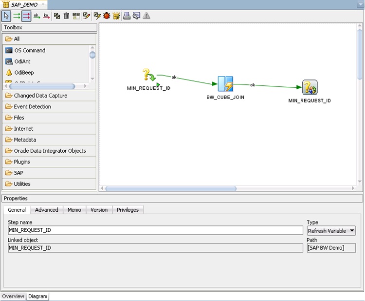

  5. 「変数のリフレッシュ」ステップをこのパッケージに挿入します。
    MIN_REQUEST_ID変数をドラッグ・アンド・ドロップして「変数のリフレッシュ」ステップ・タイプを選択します。
  6. ステップの順序を定義します。
    1. 「変数のリフレッシュ」ステップを「最初のステップ」として定義します。
    2. これを、成功時の次のステップである「フロー」ステップにリンクします。
    3. 「フロー」ステップを「変数のリフレッシュ」ステップ(成功時の次のステップであり、パッケージの最後のステップ)にリンクします。変数間に矢印を追加します。
    パッケージは、このスクリーンショットのようになります。
