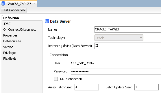

  3. 右クリックして「新規データ・サーバー」を選択します。
  4. データ・サーバーの定義を、次に示すように入力します。

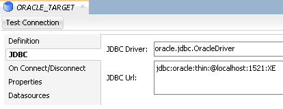

  5. 「JDBC」タブを選択し、データ・サーバーへのJDBC接続情報を次のように入力します。
    URLは、実際のOracleインスタンス構成に合せて変更してください。

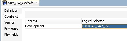

  1. 「物理スキーマ」ウィンドウの「定義」タブは編集しないでください。
  2. 「コンテキスト」タブを選択して「追加」をクリックし、論理スキーマ名「LOGICAL_SAP_BW」を入力します。
  3. 「ファイル」メニューから「保存」を選択します。
