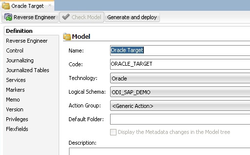

  2. 「モデル」ツリー・ビューで、「新規モデル」をクリックします。
  3. 「定義」タブで、モデルのパラメータを次に示すとおりに入力します。

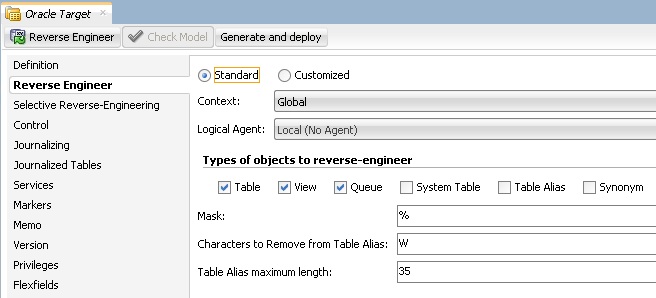

  4. 「リバース・エンジニアリング」タブで、「グローバル」コンテキストを選択します。
  5. 「リバース・エンジニアリング」をクリックした後、「ファイル」メニューから「保存」をクリックします。
  6. 次に示すように、W_PURCH_DS、W_ACCNT_VENDR_DS、W_GL_ACCOUNT_HIER_DS、W_VENDR_BAL_DS、W_VENDER_CUBE_OBJ_DS、W_OPENHUB_SALES_DS、W_DELTA_DSデータストアがOracle_Targetモデルの中に表示されます。

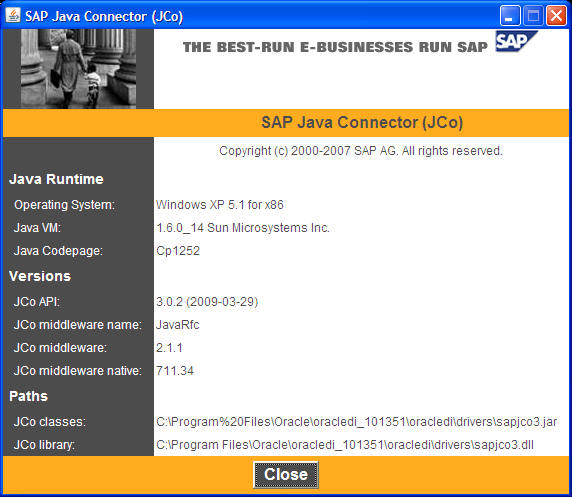

  2. 「リバース・エンジニアリング」をクリックして、リバース・エンジニアリング・プロセスの開始を確認します。このプロセスでは、次の2つのテストが実行されます。
    • SAP BWシステムへのテスト接続を確立し、そして
    • 「About」ダイアログを表示することにより、SAP JCoのセットアップが適切であることを検証します
  3. 数秒後に、次に示すようなSAP JCoの「About」ダイアログが表示されます。
    JCoバージョン番号を検証し(詳細は「システム要件と動作要件」を参照してください)、JCoライブラリのパスが指定されていることを確認します(Windowsの場合は.dll)。このとおりでない場合や、エラー・メッセージがこのダイアログに表示された場合は、SAP JCoパッケージ内の説明を参照してSAP JCoのインストールを見直してから、このテストをもう一度実行してください。
    注意:
    JCoの「About」ダイアログを閉じると、ODIも閉じます。

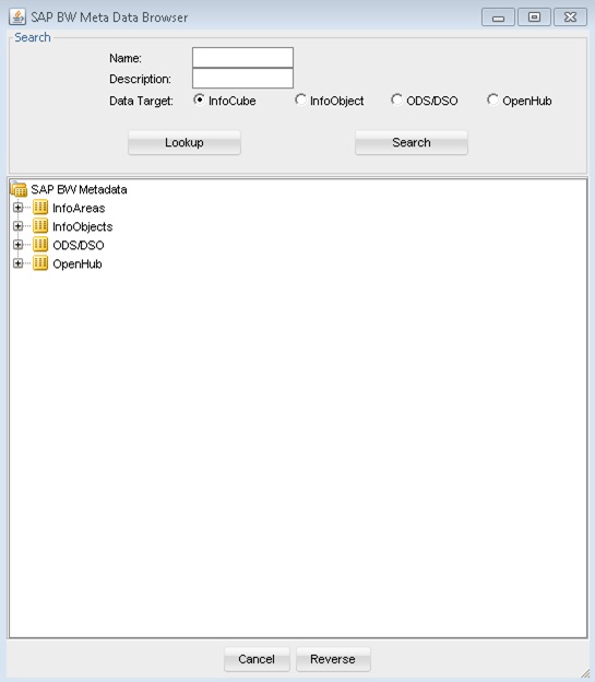

USE_GUIオプションを「Yes」に設定したので、次に示すように、「SAP BWメタデータ・ブラウザ」にSAPのオブジェクトがツリー・ビューとして表示されます。
注意:
次のダイアログが表示されない場合、詳細はODIオペレータおよびODIログを参照してください。
詳細は、『Oracle Data Integratorアプリケーション・アダプタ・ガイド』のログ・ファイルに関する項を参照してください。
5.2.4.1 ツリー・ビュー
SAP BWデータ・ターゲットは、ツリー・ビューとして編成されています。SAP BWシステムで使用可能なSAP BWデータ・ターゲットのみが表示されます。ツリー・ビューを開くと、インフォ・キューブ、インフォ・オブジェクト、ODS/DSO、オープン・ハブが表示されるので、この中からリバース・エンジニアリングの対象とするものを選択します。
ツリー・ビューで選択されたデータ・ターゲットのみがリバース・エンジニアリングされます。

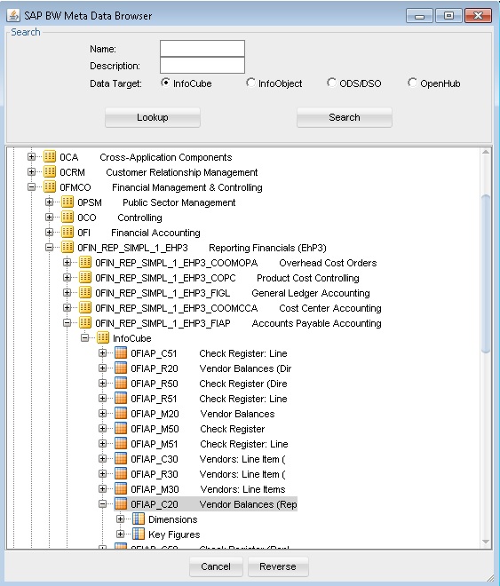

インフォ・キューブのプロジェクトの例では、データ・ターゲット0FIAP_C20を使用します。
  1. 「名前」フィールドに「0FIAP_C20」と入力します。
  2. データ・ターゲットとして「InfoCube」を選択します。
  3. 「検索」をクリックして、リバース・エンジニアリングするオブジェクトを見つけます。結果がツリー・ビュー内で強調表示されます。
  4. 「リバース」をクリックします。
  5. 選択したデータ・ターゲットに対するOracle Data Integratorのリバース・エンジニアリング・プロセスが開始します。リバース・エンジニアリングされたデータ・ターゲットが「モデル」の下に表示されます。
