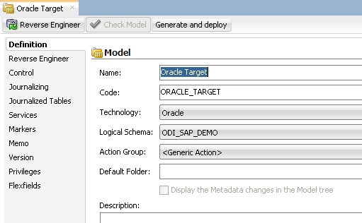

  2. 「モデル」ツリー・ビューで、「新規モデル」をクリックします。
  3. 「定義」タブで、モデルのパラメータを次に示すとおりに入力します。

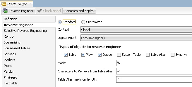

  4. 「リバース・エンジニアリング」タブで、「グローバル」コンテキストを選択します。
  5. 「リバース・エンジニアリング」をクリックして、モデルを保存します。

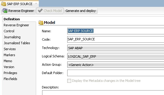

  1. 「モデル」ツリー・ビューで、「新規モデル」をクリックします。
  2. 「定義」タブで、次に示すようにモデル・パラメータを入力します。SAP ABAPテクノロジおよび以前作成した論理スキーマ(この例ではLOGICAL_SAP_ERP論理スキーマ)を選択する必要があります。

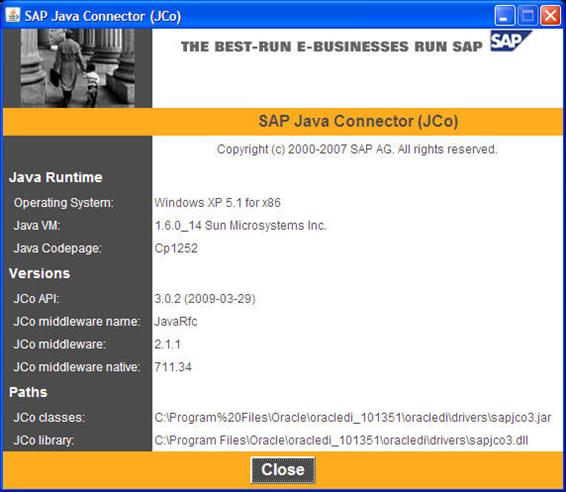

  3. 数秒後に、次に示すようなSAP JCoの「About」ダイアログが表示されます。
    JCoバージョン番号を検証し(詳細は「システム要件と動作要件」を参照してください)、JCoライブラリのパスが指定されていることを確認します(Windowsの場合は.dll)。このとおりでない場合や、エラー・メッセージがこのダイアログに表示された場合は、SAP JCoパッケージ内の説明を参照してSAP JCoのインストールを見直してから、このテストをもう一度実行してください。

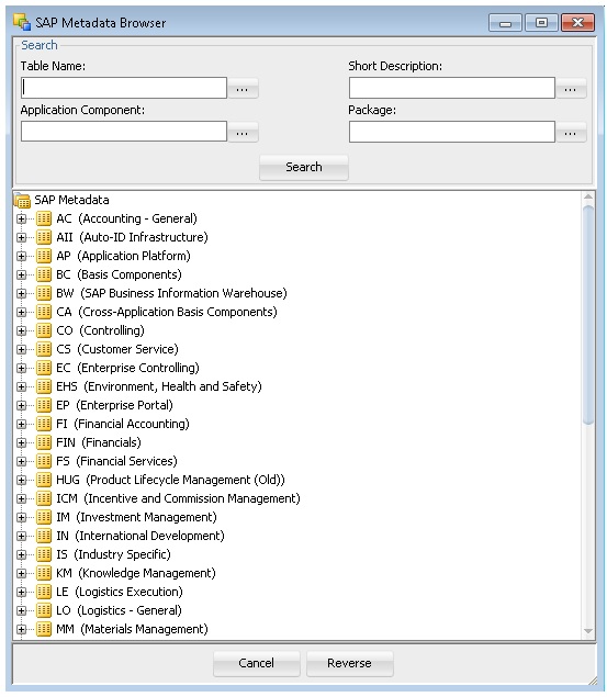

USE_GUIオプションをYesに設定した場合、RKMの「SAPメタデータ・ブラウザ」に次のようなツリー・ビューでSAPオブジェクトが表示されます。
注意:
次のダイアログが表示されない場合は、ODIオペレータおよびODIログ・メッセージで詳細を確認してください。
詳細は、『Oracle Data Integratorアプリケーション・アダプタ・ガイド』のログ・ファイルに関する項を参照してください。
5.2.4.1 ツリー・ビュー
SAPモジュールはツリー・ビューで表示されます。現在のユーザーに対して使用可能なSAPモジュールのみが表示されます。ツリー・ビューを開くとSAP表が表示され、リバース・エンジニアリングの対象を選択できます。
ツリー・ビューで選択された表のみがリバース・エンジニアリングされます。

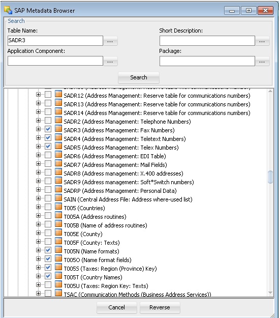

サンプルのプロジェクトでは、次のようにT005TおよびT005U国表を使用します。
  1. 「表名」フィールドにT005Tと入力して「検索」をクリックし、リバース・エンジニアリングを実行する最初の表を検索します。この表を選択します。
  2. 「表名」フィールドにT005Uと入力して「検索」をクリックし、リバース・エンジニアリングを実行する2つ目の表を検索します。この表を選択します。
  3. 「リバース」をクリックします。
  4. Oracle Data Integratorによって、選択したデータストアに対するリバース・エンジニアリング・プロセスが開始されます。リバース・エンジニアリングされたデータストアが「モデル」の下に表示されます。
