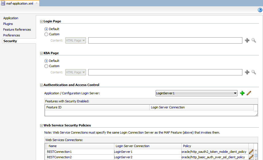

  1. 「アプリケーション」ウィンドウで、「ディスクリプタ」ノード、「ADF META-INF」と開き、maf-application.xmlをダブルクリックします。次に、maf-application.xmlファイルの概要エディタで「セキュリティ - Webサービス・セキュリティ・ポリシー」セクションを展開し、作成済のWebサービス接続を「名前」フィールドで選択します。
  2. 「ログイン・サーバー接続」フィールドで、定義したログイン・サーバー接続を選択します。

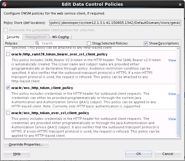

  3. 「ポリシー」フィールドで、「ポリシーを編集」アイコン・ボタンをダブルクリックして、「データ・コントロール・ポリシーの編集」ダイアログで現在のWebサービス接続のサービスに関連付けるポリシーを選択して、「OK」をクリックします。
    図17-1は、RESTConnection1およびRESTConnection2に関連付けられているポリシーを示しています。

    複数のポリシーがRESTサービス接続およびログイン・サーバー接続に関連付けられているmaf-application.xmlの概要エディタの「セキュリティ」ページの「Webサービス・セキュリティ・ポリシー」セクションを表示します。

「データ・コントロール・ポリシーの編集」ダイアログ(図17-2を参照)を使用して、REST Webサービスにすでに関連付けられているセキュリティ・ポリシーを表示できます。「プロパティのオーバーライド」をクリックしてダイアログを開き、そのダイアログで、選択したポリシーのオーバーライドが許可されているプロパティの代替値を指定できます。
図17-2 Webサービス・データ・コントロール・ポリシーの編集
セキュリティ・ポリシーのプロパティを上書きできる「データ・コントロール・ポリシーの編集」ダイアログを表示します。
