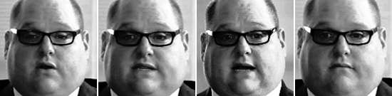

トレーニング・モデルの作成に使用するイメージは、顔のみを含み、できるかぎり顔の周囲に細かいものが写っていないようにする必要があります。次のいくつかの例は、同じ男性がそれぞれ異なる表情をした4つのイメージを示しています。
GUID-EB53C6B0-043C-4D73-90B4-B6F19F5845D0-default.jpgの説明が続きます
図GUID-EB53C6B0-043C-4D73-90B4-B6F19F5845D0-default.jpgの説明
トレーニングのためのイメージの選択は、正確なマッチングのために重要です。次のガイドラインが適用されます。
  • イメージのセットには、目を閉じたり笑ったりするなど、考え得るあらゆる構えや表情の顔を含める必要があります。
  • イメージは同じサイズである必要があります。
  • イメージは解像度が高く、ピクセル品質がよい必要があります。
  • 非常に似ているイメージを含めることは避けてください。
  • 人物をいくつかの異なる背景や照明条件の下で認識する必要がある場合は、それらの背景を持つイメージを含めます。
  • 含めるイメージの数は、入力データで予想される動きや背景の多様さによって異なります。
