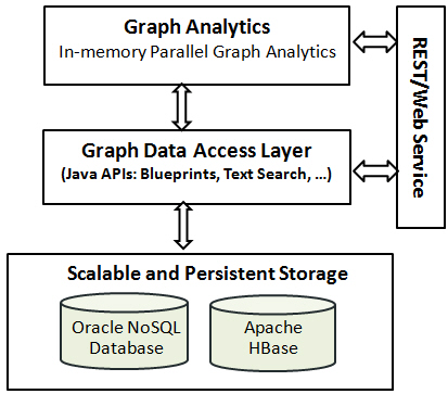

図5-2は、Oracleプロパティ・グラフのアーキテクチャを示しています。
図5-2 Oracleプロパティ・グラフのアーキテクチャ
図5-2の説明が続きます
「図5-2 Oracleプロパティ・グラフのアーキテクチャ」の説明
5.1.2.1 インメモリー・アナリスト
インメモリー・アナリスト・レイヤーでは、パラレル・インメモリー実行を使用してプロパティ・グループを分析できます。これは、パス計算、ランキング、コミュニティ検出、推奨ムを含む、35を超える分析機能を提供します。
5.1.2.2 データ・アクセス・レイヤー
データ・アクセス・レイヤーは、プロパティ・グラフの作成および削除、頂点とエッジの追加および削除、キー値ペアを使用した頂点とエッジの検索、テキスト索引の作成、およびその他の操作の実行に使用できる、Java APIのセットを提供します。Java APIには、プロパティ・グラフ・データ・モデル用のTinkerPop Blueprintsグラフ・インタフェースの実装が含まれています。また、これらのAPIは、広く普及しているオープンソースのテキスト索引付けおよび検索エンジンであるApache LuceneおよびApache SolrCloudと統合されています。
5.1.2.3 ストレージ管理
プロパティ・グラフは、Oracle NoSQL DatabaseまたはApache HBaseのいずれかに格納できます。これらのデータベースは両方とも成熟しており、スケーラブルで、効率的なナビゲーション、問合せおよび分析をサポートします。両方とも、プロパティ・グラフの頂点およびエッジをモデル化するために表を使用します。
5.1.2.4 RESTful Webサービス
RESTful Webサービスを使用して、グラフ・データにアクセスしてグラフ操作を実行することもできます。たとえば、Linux curlコマンドを使用して、頂点とエッジを取得したり、グラフ要素を追加および削除したりすることができます。
