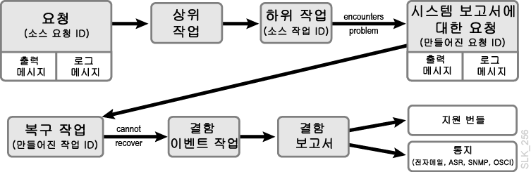

이 예에서는 외부 클라이언트(예: GUI)가 요청을 만듭니다. 해당 요청은 상위 작업을 만들고 상위 작업은 하위 작업을 만듭니다. 하위 작업은 문제 발생 시 시스템 보고서에 대한 요청을 제출합니다. 시스템 보고서가 복구 작업을 생성합니다. 복구 작업이 실패하면 결함 보고서를 만드는 결함 이벤트 작업을 만듭니다. 그러면 결함에 대한 지원 번들이 생성되고 결함 이벤트 범주(경보 이벤트 범주 참조)를 수신하도록 등록된 대상으로 통지가 전송됩니다.
초기 요청은 "Source Request"이며 문제가 발생한 하위 작업이 "Source Job"입니다. 하위 작업이 제출한 시스템 보고서 만들기 요청이 "Created Request"입니다. 복구 작업이 "Created Job"입니다. 라이브러리가 요청 완료를 위해 수행한 작업에 따라 요청 세부정보에 출력 메시지 및 로그 메시지가 포함될 수도 있습니다.
